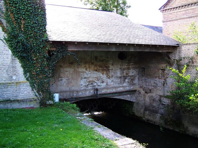

Au Vaudreuil , Louviers Elbeuf , fin 19ème siècle /début du 20ième , il y a avait de nombreux moulins avec roues à aubes , qui faisaient tourner des machines pour la production lainière et fabrication de draps .
Au Vaudreuil il reste un moulin , aujourdui désaffecté mais qui a encore sa grande roue à aubes ( 5.6m de diamètre ! ).
Avec l’ apparition de l’ électricité fin 19ème , ce moulin - comme la plupart des autres - a été équipé d’ une génératrice , avec interposition d’ une " boite de vitesses " à engrenages ) , fabrication Citroën .
Ce moulin et sa génératrice ont été encore utilisés pour produire de l’ électricité par l’ usine de pile Wonder , jusqu’ au milieu du 20ème siècle
L’ ensemble est encore visitable lors des journées du patrimoine .
côté admission de l’ eau vers l’ aube , sur une dérivation de la rivière " Eure "
