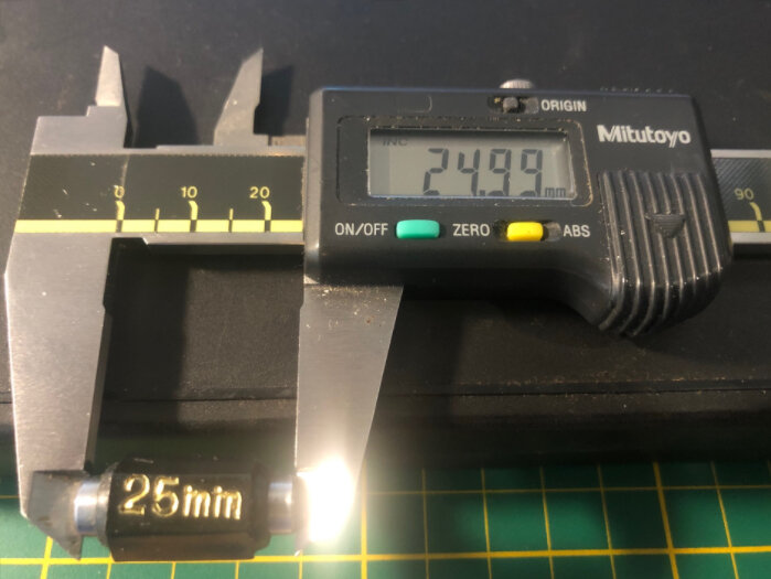

J’ai un modèle japonais depuis des années, la consommation de pile est plus que raisonnable.
Même modèle ici, changé deux fois la pile en 20 ans.

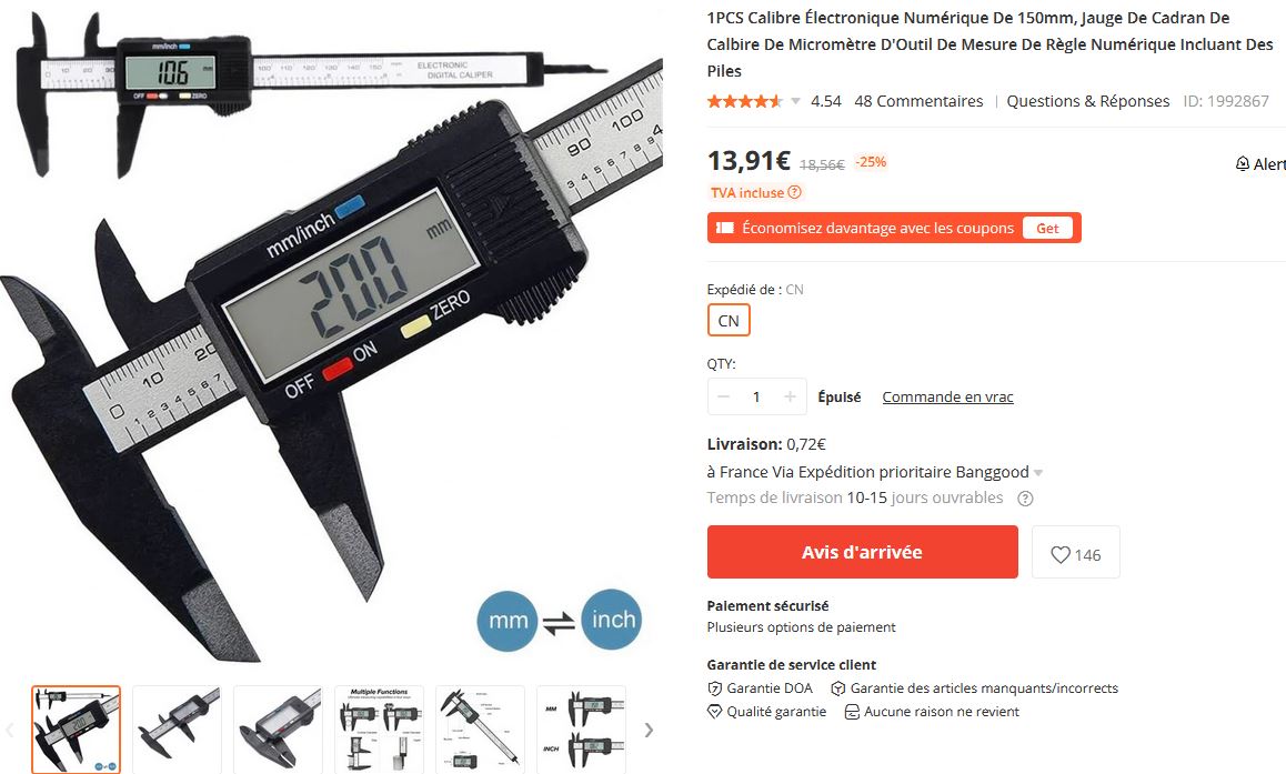

et celui en plastoc (promo à 6 €)

le plastique est a 2/10mm tout au plus
c’est un peu juste qui on veut faire un peu d’ajustage de preçision
ou faire du bobinage en mesure de diametre de fils …

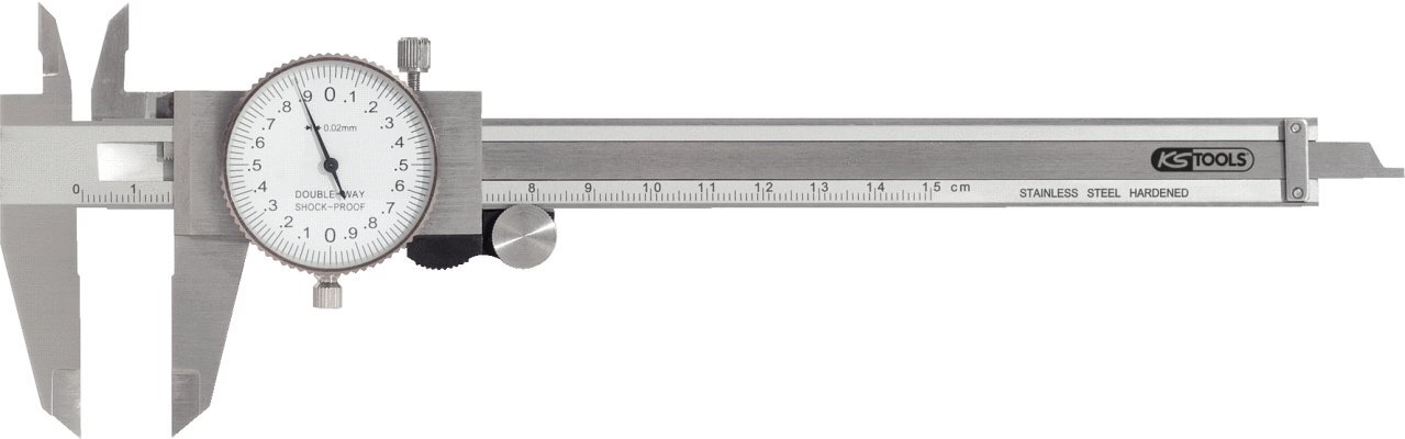

puisque le sujet a un peu dérivé, pourquoi ne pas dériver un peu plus …En suggérant l’emploi d’un pied à coulisse à cadran (cadran mécanique rond comme une montre)
-Dépourvu d’électronique, il ne bouffe pas de piles et ne tombe pas en panne
-Son cadran procure une meilleure résolution et une plus grande facilité de lecture, notamment pour ceux qui ont du mal a lire le modèle à vernier « linéaire »
-il permet mieux d’apprécier un écart relatif, a la manière d’un comparateur , notamment si on veux vérifier des pièces suivant des tolérances assez précises

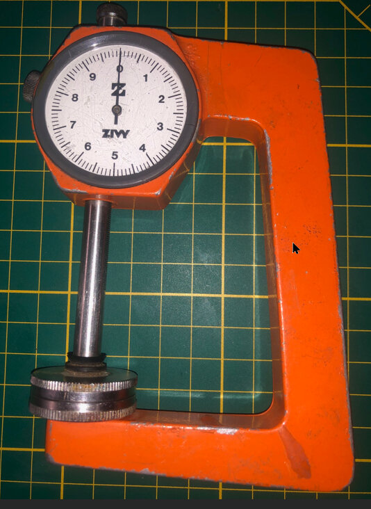

J’ai cet instrument dont je n’ai jamais su le nom exact. Il m’a été offert il y a bien longtemps par la Thomson dans un élan inconsidéré de générosité. Tout le monde appelait ça « palmer », mais c’est tout à fait différent comme conception.
Edit : une enquête rapide m’a appris que c’est toujours commercialisé par la marque, et que c’est un micromètre à aiguille.
C’est cela dont parle Sloup
C’est ce genre-là que j’avais commandé pour les stagiaires…

2/100 avec un pied à coulisse… faut pas confondre avec un palmer…
Un bon pied à coulisse c’est au plus à ± 0,05 mm.

Une horreur ces pieds à cadran ! Pour se tromper de 0,5 mm ils sont parfait… au boulot j’en voulais pas…
Oui, le risque étais de se tromper d’un tour ou de 0,5mm, risque qu’on retrouve , par ailleurs, avec les micromètres
Mais un peu d’habitude et de bon sens évitera cette erreur .
Oui j’ai ça … en plus on peut régler le 0 du cadran (il y a une vis de blocage) … c’est vraiment le meilleur pied à coulisse … y compris pour prendre les diamètres des fils de câblage… et puis il n’a pas de piles alors jamais en panne …
