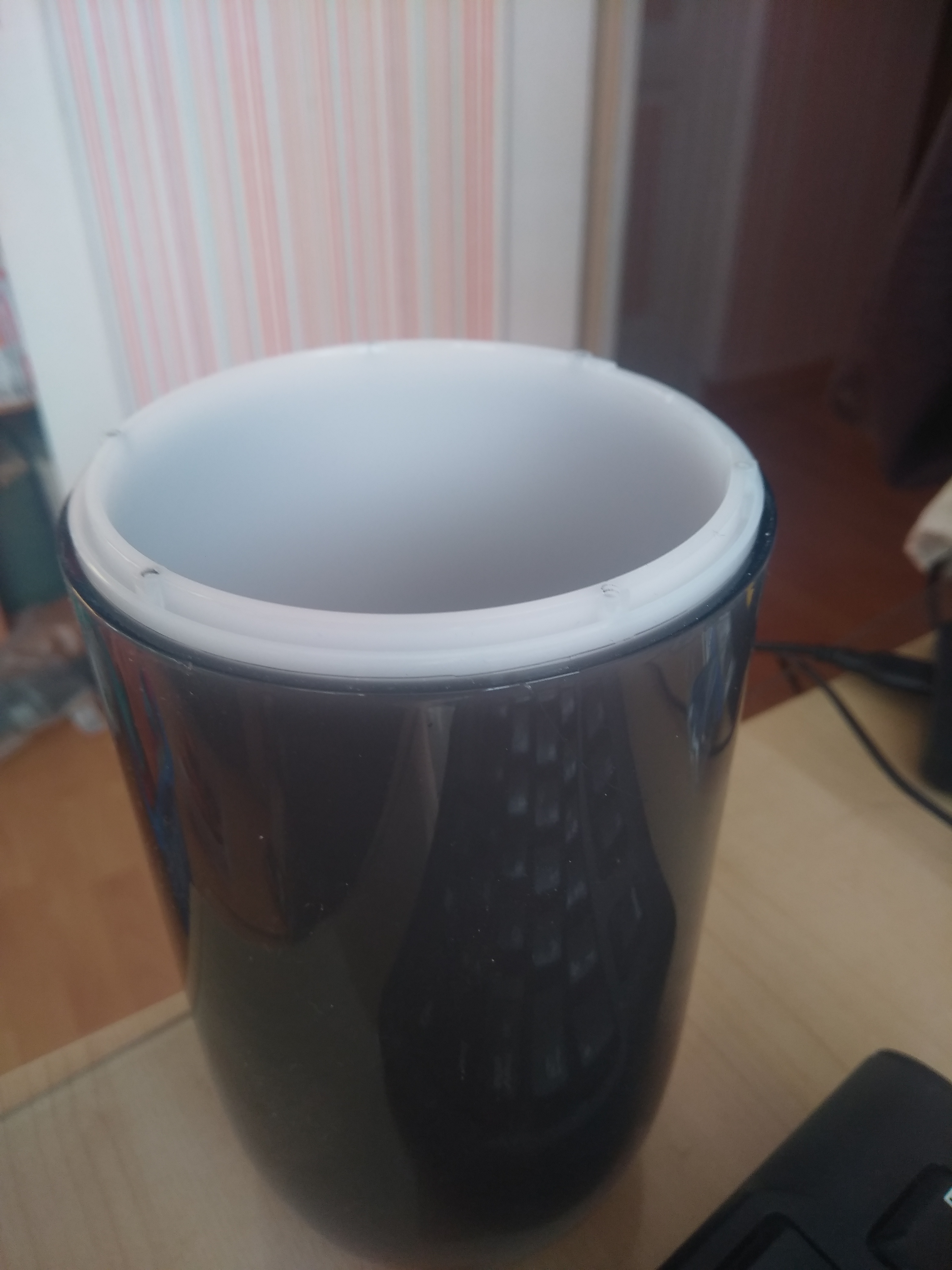

pas complètement dans le sujet mais un peu, j’ai regretté de ne pas avoir emporté chez moi une TV led abandonnée prés de chez moi. qq jours aprés, apparemment une voiture lui avait roulé dessus :wink:
il y a une feuille plastique transparente qui a l’air de bien diffuser la lumière des led derrière le lcd.

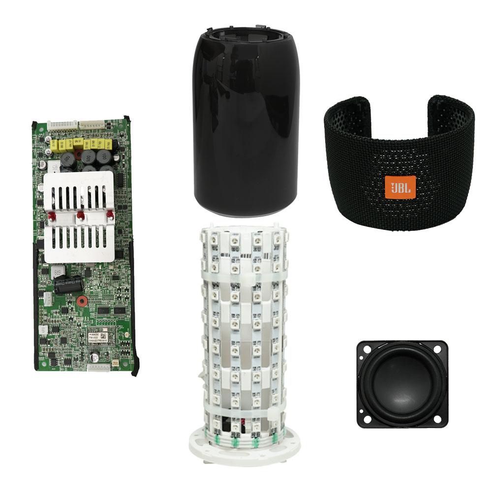

j’ai aussi des enceintes JBL Pulse sur lesquelles il y a plusieurs bandeaux de led
et la partie plastique, d’une épaisseur de 5mm arrive à bien diffuser les led à 2 cm de distance
j’aimerais bien trouver qq dans le style pour éclairer de façon plus diffuse un cadran de radio.
certains auront peut être trouvé des pistes intéressantes?

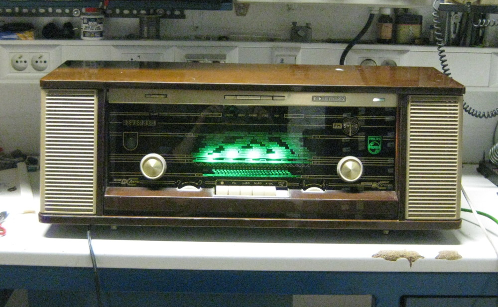

J’ai essayé avec des LED vertes haut rendement pour remplacer l’éclairage vert fluorescent d’un Philips « reverbéo ». Cet éclairage d’origine était manquant et remplacé par une simple ampoule 6.3V standard et un socket pendant derrière la vitre ! On voyait l’intérieur du poste par le cadran…
Ici j’ai mis plusieurs de ces LED, après avoir légèrement poncé la surface pour que l’éclairage soit moins concentré.
Le diffuseur est un plastique translucide comme on les colle sur les fenêtres pour les occulter la vision mais laisser passer la lumière. Ce plastique fut tendu (4 ressorts aux 4 coins) entre le cadran et les LED, ces dernières montées sur un bout de platine d’essais à pastilles.
Cela diffuse bien, mais à refaire je mettrais soit un peu plus de LED (lumière plus homogène surtout sur le dessus du cadran) et peut être un peu plus loin du plastique diffuseur.
Le résultat en vrai est bien mieux que sur ces photos (prises avec un petit appareil « compact » que je n’utilise plus car médiocre), mais encore améliorable.
Voila une piste de réflexion…
Peut être que des ampoules rares pourraient être remplacées par des LED jaunes ? Certains le font avec des LED blanches sur des appareils Hi-Fi anciens, mais le résultats est souvent une lumière un peu « froide ».

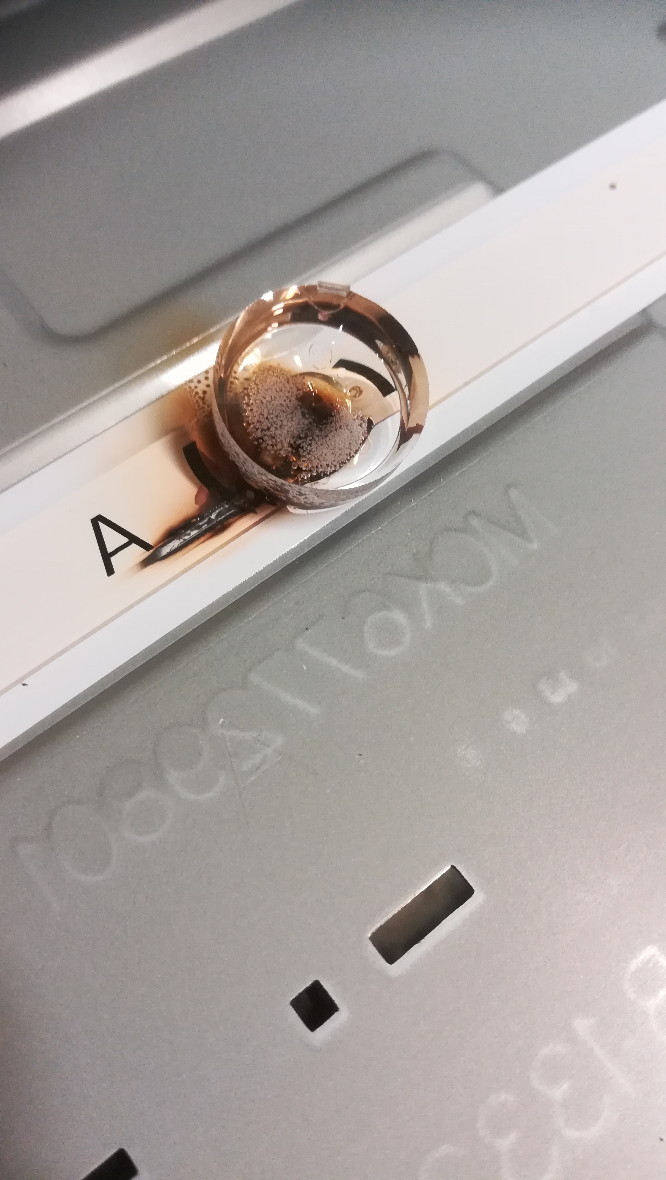

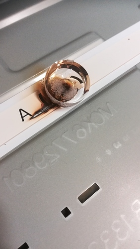

Le progrès de la Led pas toujours, une panne majeure voir recurente ce sont bien les leds concernant les TV actuels, bon dans un sense c’est du travaille pour moi mais question fiabilité c’est vraiment pas la même chose, les système CCFL rétro éclairage par tubes néon sont nettement plus fiables dans le temps.
Christophe
Oh le beau LG brûlé :grin: je dirai même que c’est de pire en pire en télé, certaines Led ne vivent que 2 ans, 2ans et demi avant de brûler, sans parler de celles qui changent de couleur pour avoir un blanc rose-violet ou bleu…

Bonjour Freeze, oh oui je confirme mais il n’y a pas que LG, Samsung en tient une bonne couche avec même parfois un départ de feu… Et je ne parle même pas des téléviseurs de premiers prix :sweat_smile:
C’est vraiment de la daube :wink:

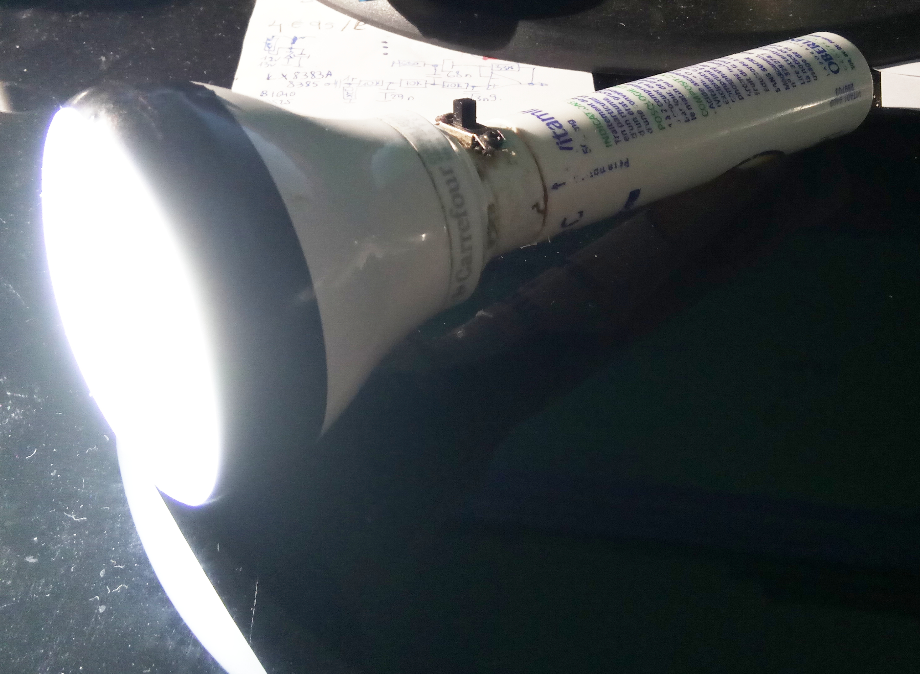

— Quand on est bricoleur, ça vaut toujours le coup et le jeu en vaut toujours la chandelle ! C’est “dingue” de voir ce que les gens jettent ! Aujourd’hui, je viens encore de récupérer une de ces brosses à dents “Oral B” qui, en plus, fonctionne ! Certainement une panne de chargeur…
— Voici d’ailleurs un “medley” de lampette faite à partir de la carcasse d’une vraie lampe LED et équipée d’une batteire Li-Ion 3,7V :
— Cette lampe remplace avantageusement une lampe de poche et, grâce à sa batterie Li-Ion (dans le tube de vitamine C !), ne me laisse pas tomber au moment crucial, contrairement aux batteries Ni-MH qui sont presque toujours déchargées quand on en a besoin ! Et puis, une seule batterie Li-Ion en remplace 3 !

Pas mal du tout cette torche :wink:
— Merci, Toto974 ! Pour ce qui est des lampes à LEDs, il y a deux modes de fonctionnement :
  • le condensateur limiteur et le pont de diodes (pas de découpage !),
  • et le module PWM limiteur de courant.
    — C’est ce dernier modèle que je récupère le plus souvent, même si j’en ai récupéré avec condensateurs/ponts de diodes.
    — Pour ce qui est de ma “lampette”, c’est un “medley” de plusieurs provenances :
  • la carcasse de la vraie lampe LED, qui contenait des LEDs “warm‑light” (blanc chaud),
  • un module de 16 LEDs blanches “daylight”, provenant d’une lampe de poche à piles, branchées en série/parallèle 2 par 2,
  • le module à 34063, régulateur/élevateur de tension pour LEDs en série (voir le schéma dans la modification de la lampe de camping !),
  • un morceau de seringue pour recharger des cartouches d’encre d’imprimantes,
  • un tube de comprimés “Vitamine C” vide, bien entendu,
  • et quelques pièces diverses pour assurer le contact de la batterie avec le reste du circuit !
    — Chez moi, on “bouffe à tous les râteliers” mais le produit final fonctionne plutôt bien !
    — Bon bricolages ! Cordialement.
