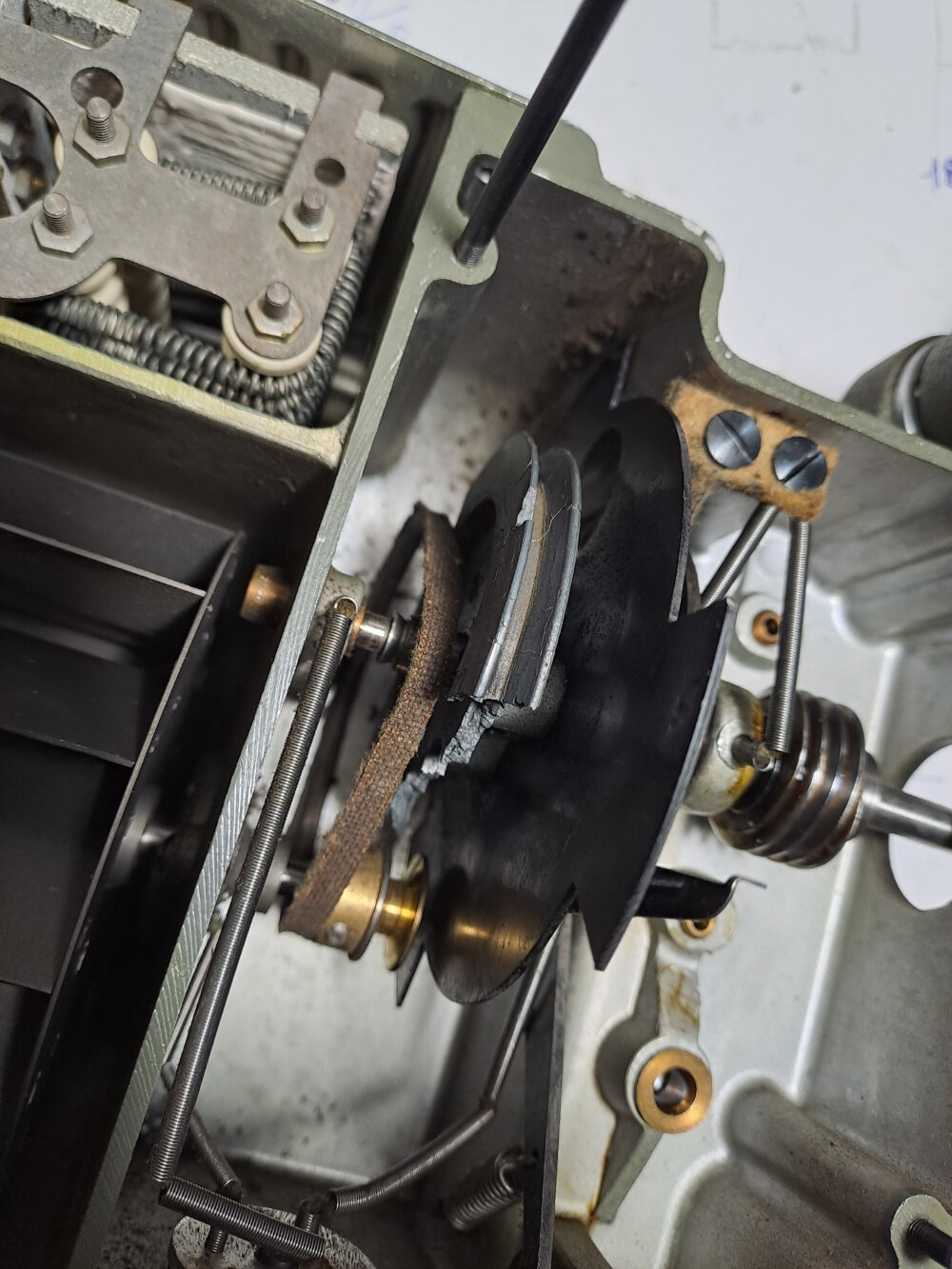

Bonjour à tous ,
Pas tout à fait de la radio mais je tente : Je recherche pour restauration d’un ancien projecteur de cinéma 8mm Paillard Bolex Type M8 la poulie (cassée ,voir photo ) et éventuellement la courroie ,mais là je peux trouver une solution. Elle est en métal (genre zamac) et se désagrège ,le projecteur à séjourné de longues années en Afrique ,à l’humidité et à la chaleur, sinon tout est nickel à part cette poulie ,bonne fabrication Suisse .Si vous avez des tuyaux ? (ou une épave (à petit prix) de cet appareil qui aurait la poulie en bon état !)
Merci .
Bon week-end.
JCV.
(Je n’ai pas encore démonté la poulie qui est grippée sur l’axe ,le produit va faire effet toute la nuit! On aperçoit la poulie cassée)
Peut-être en impression 3D ?
Le tournage d’une nouvelle poulie, en aluminium ou laiton semble la meilleure solution.
Ou éventuellement la récupération et l’adaptation d’une poulie d’entraînement de cadran qui aurait un diamètre identique.
