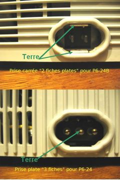

Question comment reconnaître sur les fiches d’alimentation la phase le neutre et la terre?
Ayant égaré le câble d’alimentation, je viens de faire un nouveau câble

Si la prise n’a pas pu être identifié par ce moyen (modèle “propriétaire” ou trop spécial) : ouvrir l’appareil et suivre le câblage, visuellement (si ils ont respecté les couleurs : vert/jaune = terre, bleu = neutre, brun, rouge , noir ou autre couleur similaire = phase) ou avec un contrôleur ou multimètre (la terre , si présente, doit aller au châssis , la phase et le neutre doivent aller a un inter et au transformateur d’alimentation , rechercher les continuité avec ces points …)

Bonjour. Sur Heurtier P6 24 B il y a eu 2 modèles de prise d alimentation :
  • les plus anciens fiche 19mm à plots ronds standard, mais avec la borne de terre en plus et au milieu. Ce n est pad la prise suisse puisque la terre n est pas décalée.
  • les plus récents : 2 broches plates, et la terre sur les côtés.
Il n’y a aucun repérage phase neutre sur P 6 24 B et ça n a aucune importance.

Trouvé ceci si cela peut être utile :
