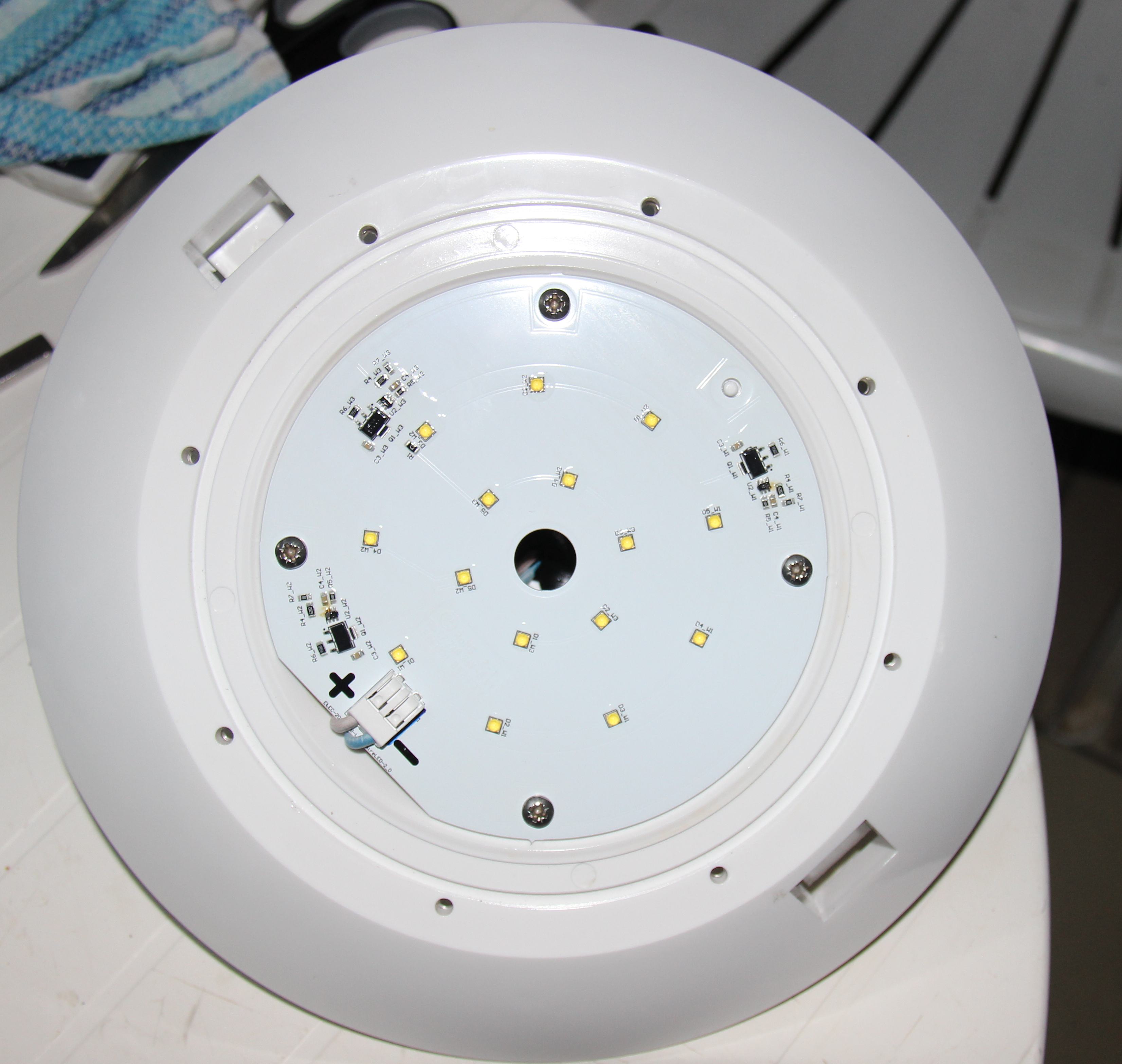

Mon terrassier, donc l’activité principale en ce moment est de creuser des piscines, vient de m’apporter un projecteur en panne et son boitier d’alimentation en panne.

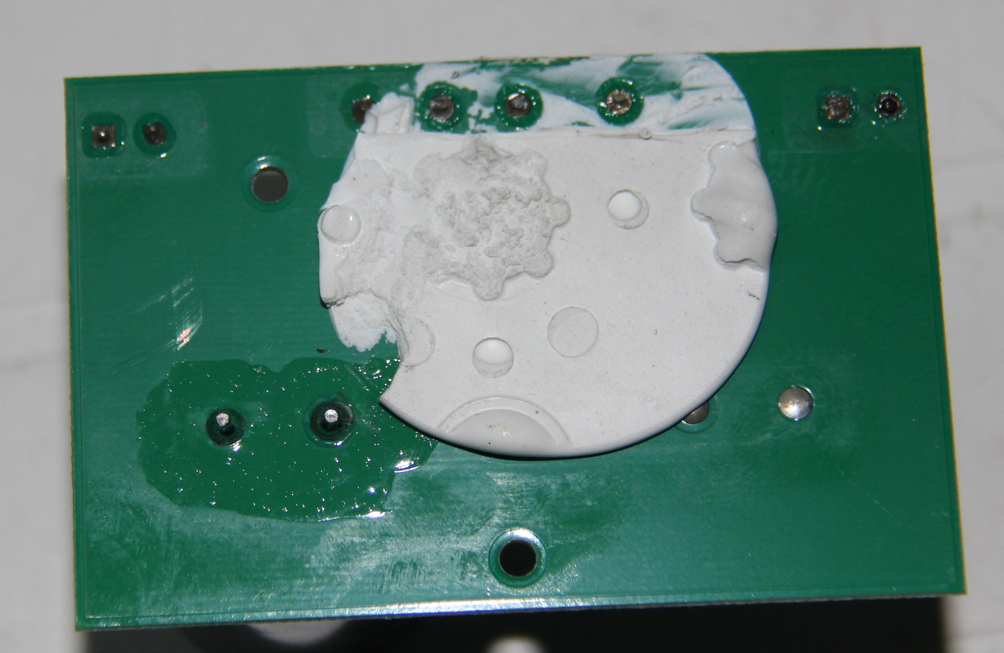

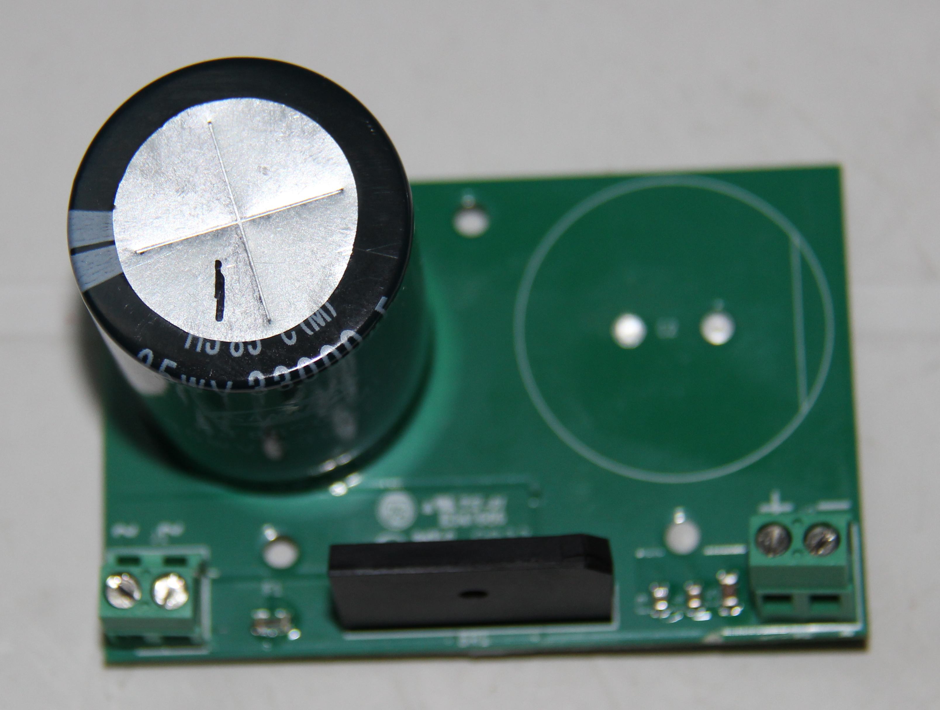

Le boîtier d’alimentation est un simple redresseur donné pour 12V 37W, comportant un pont donné pour 25A GBJ2510, un fusible en boitier 1206 (pour 3A) quelques condos et deux borniers.
Deux carte (simplement collées par une bouse de patte dans le boitier ont fumés), une avait un connecteur non soudé et des traces d’arc a ce niveau, les deux fusibles on lâchés et les ponts ont des diodes HS!

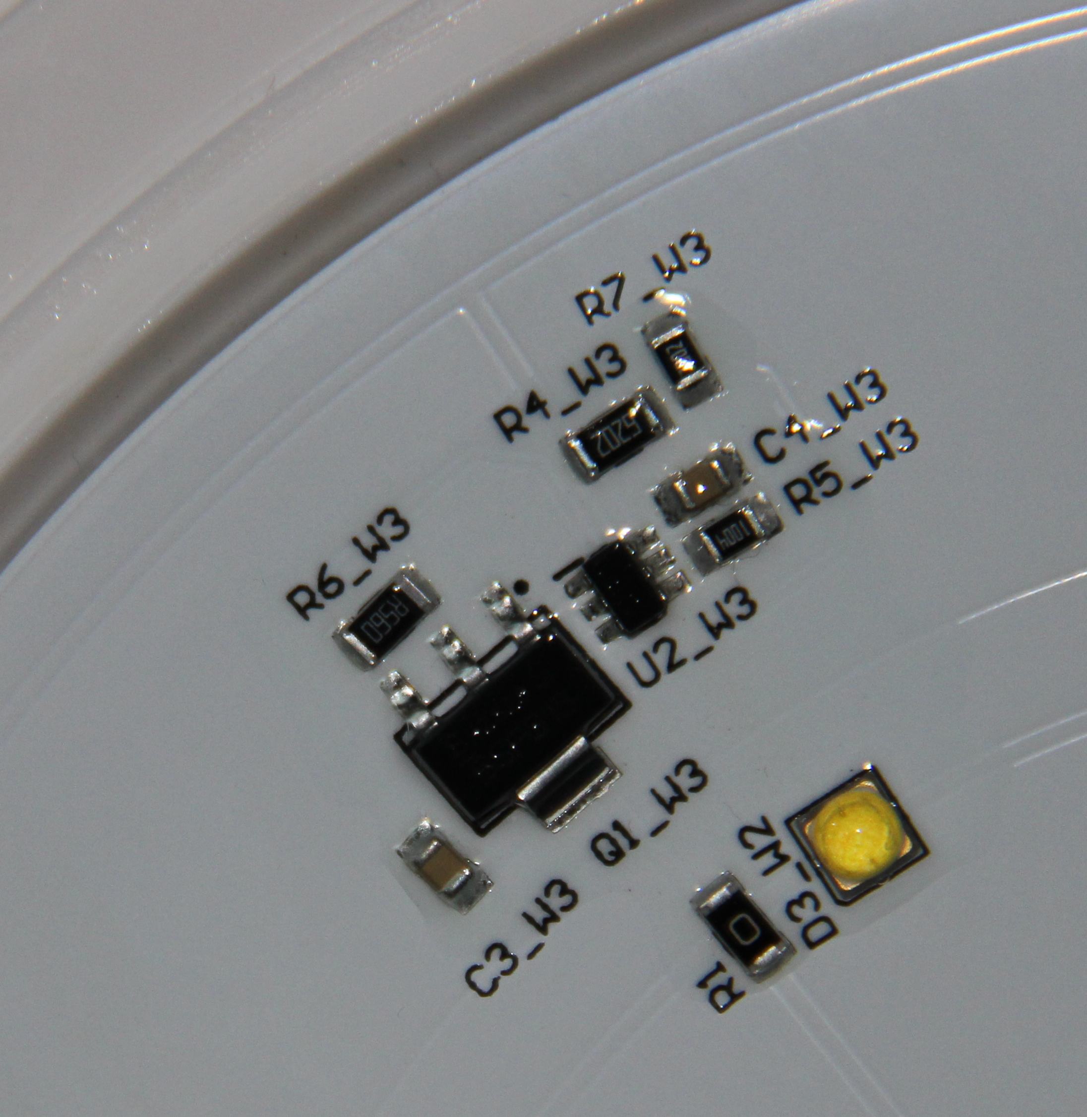

La lampe semble aussi HS, ils y a trois groupes de 5 LED alimentées par un petit montage CMS, je n’ai pas pour l’instant d’alim suffisamment forte mais quand je met 12 V deux groupes s’allument faiblement pendant un court instant le troisième inerte. Le tout étant alimenté par un transfo 12V 200 VA bon, il faudrait une alim 14 V 4 A mini, mais il doit y avoir un problème quand meme.
j’ai identifié le transistor, un MOS PSP138S, mais impossible de lire la référence du petit circuit à 6 pattes qui commande! une idée, quel circuit ce pourrait être?

Sans doute un circuit driver à découpage qui commande le MOS de puissance pour fournir aux LED une alimentation à courant constant.
Le circuit doit être du même genre que celui utilisé là :
bb
bonsoir ,
je ne pense pas que ce soit un modèle à découpage, pas de self, simplement un générateur de courant?

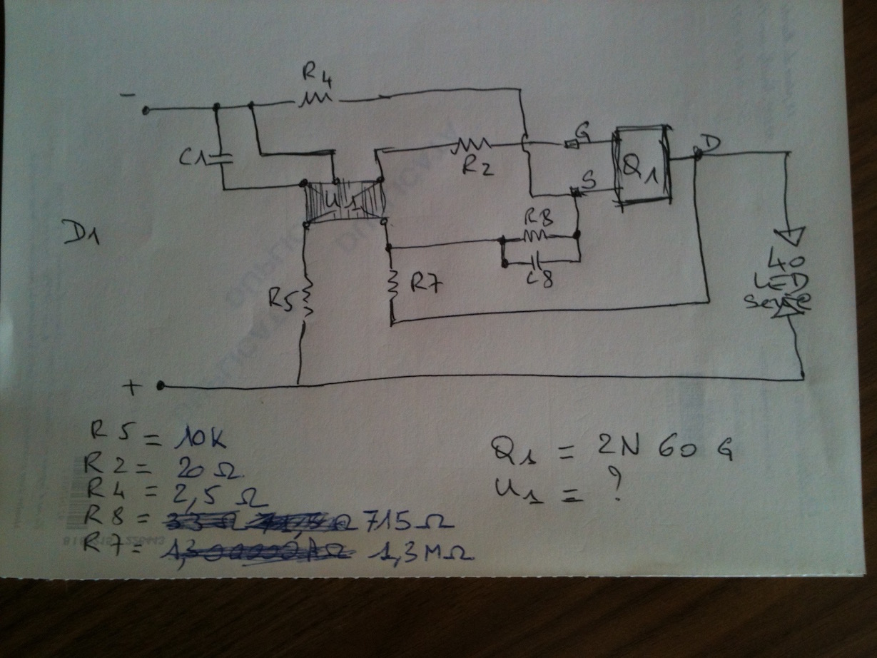

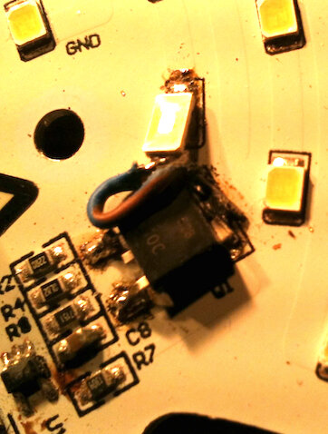

J’ai dépanné il y a un bon moment un projecteur pour un copain. Pas « de piscine » mais de terrasse, au centre d’un ventilateur de plafond.
Voici ce que j’avais relevé comme schéma… si ça peut aider. Dans son cas, une des 40 LED grillée. Après réparation, une autre… puis une autre… j’ai laissé tomber.
Bon, il faut dire que j’avais un peu tout grillé au passage…
Untitled
Curieux, ce montage sans self…
Il doit s’agir d’une simple limitation de courant.

Le petit circuit SOT23-6 pourrait bien etre un BCR602, ça ressemble comme montage!
Avez vous déja utilisé ce circuit?
