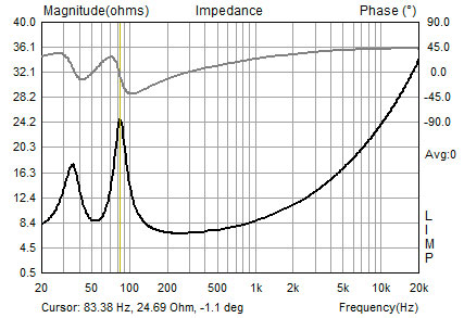

Bonjour Zazor,
Si le datasheet de la 6AQ5 donne 10K, c’est avec 10K que la puissance sera maximum, mais très franchement, avec 8 K ça ne changera strictement rien, surtout avec l’impédance du HP qui remonte dans les graves, justement là où on a besoin du maximum de puissance !!!
Pour exemple une courbe d’impédance d’un HP de graves : on voit que en dessous de 150 HZ l’impédance remonte, donc le TU 101 avec une courbe d’impédance de ce style présentera bien 10K anode à anode, voir plus, et la puissance sera maxi à ces fréquences.
Bien cordialement. Jean-Marc
