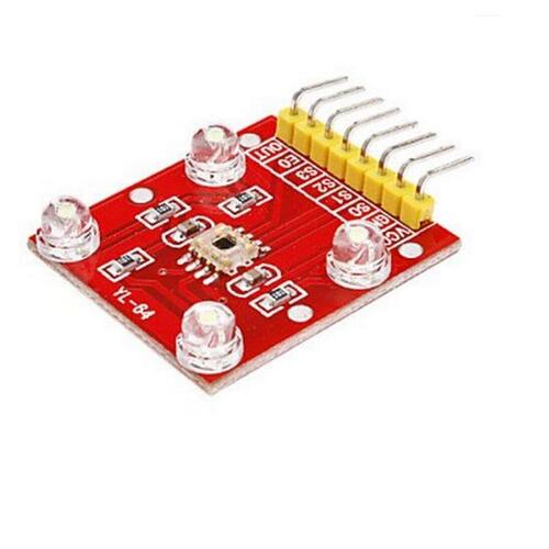

un éclairage par led
un capteur photosensible
un Arduino (ou un clône)
des interfaces pour mesurer et pour afficher.

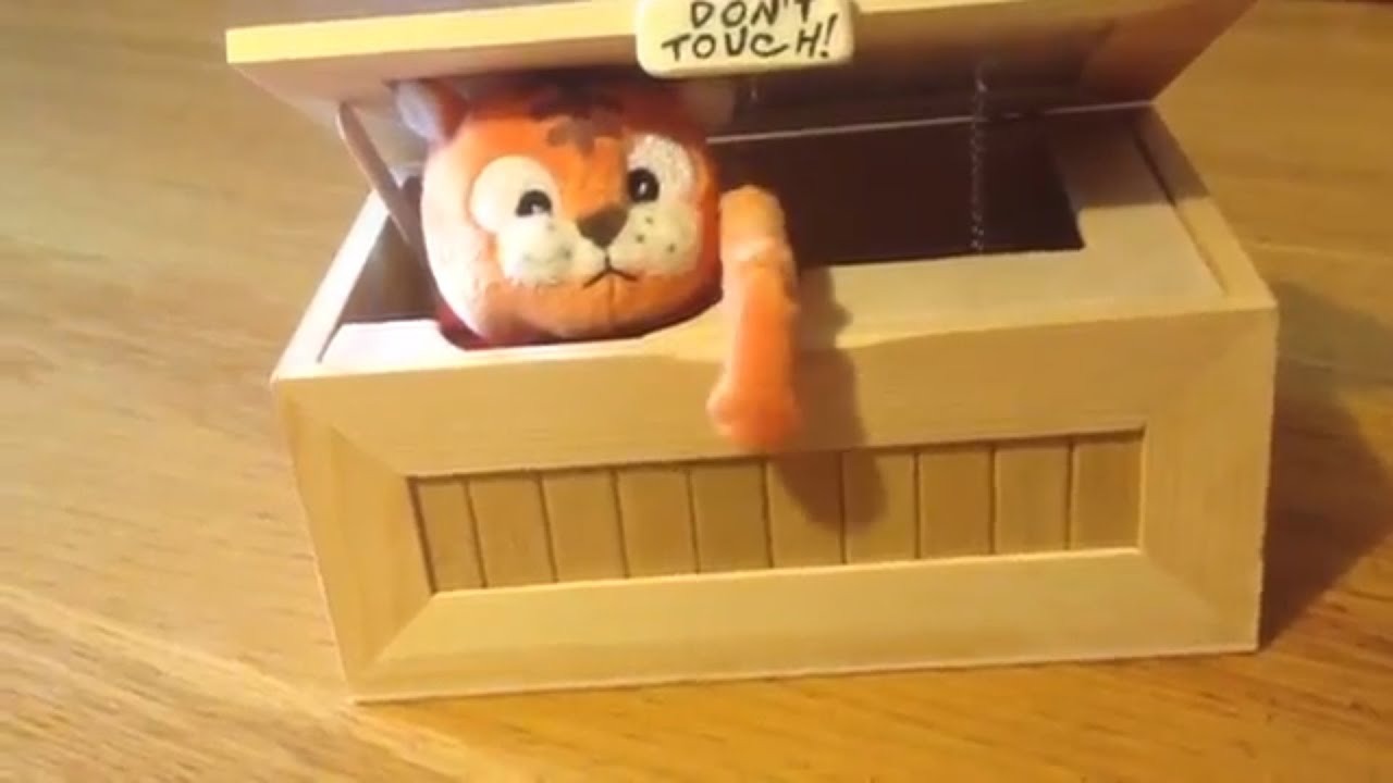

J’ai fait pour un de mes gars une « boite inutile » qui aléatoirement, en prime, chante, agite un drapeau, gronde, fait semblant d’hésiter à s’ouvrir, etc…
C’est assez amusant à réaliser et à offrir.

C’est très intéressant, la lecture de la couleur est simple mais il y a plusieurs bagues, il faut arriver à focaliser sur une bague à la fois, décoder, puis détecter le sens de lecture pour afficher la bonne valeur, et là ça se complique sérieusement…

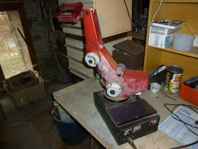

Un arduino ferait sans doute "re"fonctionner mon robot plus facilement qu’avec un MO5 ??P1050187
