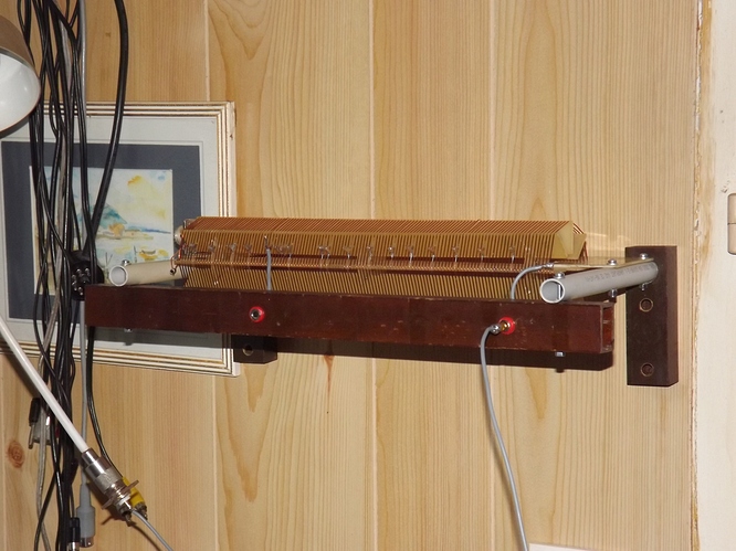

Je m’active sur mon projet d’essai de transmission sur la bande autour de 40 m.
Je suis en train de remplacer le CV2 du circuit PI de l’émetteur dont la valeur trop faible m’avait fait mettre des capas fixes en // dessus (pas pratique pour les réglages) par un idoine récupéré depuis lors.
J’ai aussi fabriqué un support pour ma grosse self à prises multiples, que j’ai fixé au mur.
Cette self, en série dans l’antenne extérieure, fonctionne très bien en PO en en utilisant sa totalité.
Il n’y a pas de raison pour que çà ne marche pas sur 7 MHz en choisissant la prise « a des couettes ».

La femme à Toto est coopérative, elle prête même le rouleau à patisserie pour bobiner les grosses selfs.
