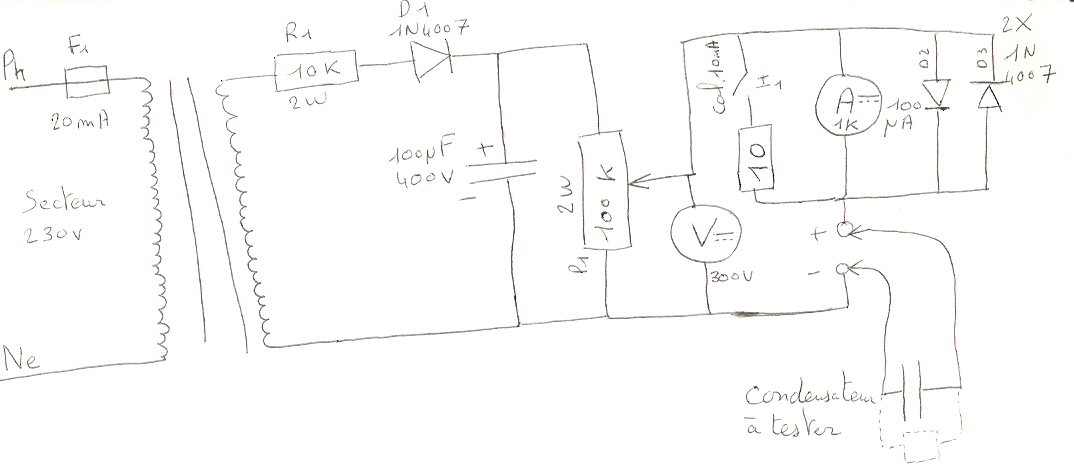

Bonjour.
En P.J. un projet de testeur de condensateurs.
Cet appareil doit par le simple rapport U/I donner la valeur approximative de la résistance de fuite d’un condensateur.
Disons de 30 kilos ohms à 300 mégas ohms.
La tension est variable et monte à 300 volts, ce qui permet de tester les condensateurs de filtrage "en situation " et de tester aussi les chimiques de tensions maximales moindres.
Le micro ampèremètre est un modèle du commerce ( D’un catalogue d’électronique bien connu. ) Sa résistance est de 973 ohms et sa déviation maximale demande 100 micros ampères.
Le shunt pour passer au calibre 10 milliampères est de 10 ohms ( Réellement de 9,8282, mais avec 10 ohms l’erreur de mesure est de + 1,7 % ! Donc inutile de chinoiser. )
La diode D2 sert à protéger l’ampèremètre et la diode D3 sert à décharger le condensateur en test sans trop faire passer de courant inverse dans l’ampèremètre quand l’appareil est éteint. ( Surtout si la shunt est ouvert ! )
Le transformateur d’isolement n’est pas obligatoire mais fortement conseillé afin de ne pas avoir une tension élevée par rapport au sol.
Mais si, avec un transformateur d’isolement, vous mettez une main sur chaque fil non isolé du condensateur, aucun disjoncteur différentiel ne vous protègera…
Mais vous pourrez mesurer la résistance de fuite : vous ! :frowning:
Vos remarques, suggestions et critiques ( Constructives ! ) sont les bienvenues.
Le principe est bon, voila un joli mégohmmètre, mais j’ai 2 questions (perfides :wink: ) :
  • une résistance de fuite de 300 megohms ne donnera que 1 µA, pas facile à lire sur le galva
  • Combien de temps va résister le fusible de 20 mA ?
Je mettrais à la place du microampèremètre dont l’aiguille va faire 3 tours au premier condo claqué, une résistance de 1 mégohm et je mesurerai la tension aux bornes de cette résistance avec mon multimètre numérique.
Courant de fuite : 1µA par volt lu sur le voltmètre…

Oui j’ai fait un peu dans le commercial en annonçant jusqu’à 300 mégohms. :slight_smile:
Disons que si l’aiguille monte d’une graduation c’est entre 100 et 500 mégohms. Très bon pour un chimique, moyen pour un « papier », nul pour un « plastique » moderne.
Le montage consomme au maximum 13,2 milliampères, selon le « cosinus » du transformateur le fusible ne va pas tenir, mais c’est la protection de l’usager. Il doit être ajuster au plus juste ( Pléonasme ! :smiley: )
Un « humain à 10 kilos ohms » sous 300 volts cela fait 30 milliampères et 30 milliampères cela fait déjà très mal.
Une fois les deux condensateurs déchargés, la résistance R1 limite le courant efficace à 16 milliampères et le courant moyen à 10 milliampères, mais cela fait encore mal !
Ceci dit, un transformateur de 10 VA prend 31 milliampères à vide… Peut être faut-il mettre un autre fusible ailleurs.
Les transformateurs c’est un peu comme les moteurs asynchrones : le courant augmente avec la charge, certes, mais reste du même ordre de grandeur. ( Pour un moteur, il ne fait que doubler.)
Mais plus la charge augmente plus le courant est « watté ».

Non, l’ampèremètre ne va pas faire trois tour en cas de court circuit dans le condensateur car la diode D2 va devenir conductrice. ( Elle l’est déjà pendant la charge du condensateur. )
Mais peut-être qu’un modèle au germanium qui limiterait la tension au borne du microampèremètre à seulement trois fois sa tension de déviation maximale et non à six serait préférable.
Pour la protection du galva par les diodes, les diodes germanium n’ont pas un coude dans leur caractéristique assez brusque pour faire une protection efficace et je préfère la solution de la mesure du courant de fuite aux bornes d’une résistance série…
Il serait bon de prévoir un inverseur mesure/décharge du condo, avec une résistance de décharge de 4,7 KO 2 W, ça évitera de le décharger avec les doigts ! :wink:

Le problème, c’est que si je met une grande résistance en série avec mon condensateur pour mesurer avec un voltmètre à très grande impédance d’entrée la tension proportionnelle au courant de fuite, mon autre voltmètre, celui doit me donner la tension au borne du condensateur, sans être en // avec lui, va me donner une indication bien plus fausse qu’avec mon ampèremètre de 1 kilo ohm…
Ok, pour la commutation position test et position décharge. Dans le montage actuel pour que le condensateur se décharge il faut couper l’alimentation…
Je vais faire quelques calculs pour voir quel pourcentages d’erreurs il y dans la lecture de la tension supposée au borne du condensateur en fonction de la valeur de la résistance série pour des courants de fuite de maximum 10 mA.

Pour la mesure du courant, si on commute plusieurs résistances pour que la chute de tension soit inférieure à 10 V, ça ne fait pas une grande erreur sur la mesure de’ la tension de service…
Tout dépens si le courant de fuite attendu est de 1 µA ou de 10 mA, quoique à 10 mA le pot de réglage va commencer à chauffer !
