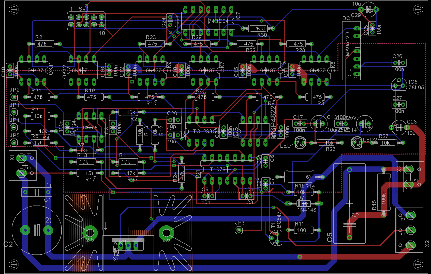

Le régulateur tripode IC5 (78L05) est aussi bizarrement câblé. Ainsi que R18 et R4.

Il n’y a pas d’erreur sur le dessin du pcb « Regolator_board.brd »
Voila l’image exportée par Eagle en fichier image.
Un plan de masse est parfaitement dessiné, c’est la zone délimitée en pointillé.
C’est donc un circuit imprimé 3 couches, pas facile à réaliser par un amateur.

Étant donné que les cuivres ne sont pas réalisables par l’amateur, il vaudrait mieux donner le fichier Gerber.

le schema de la carte regulateur est incomplet, il n’y a pas la partie converstion A/D et D/A, la plus interessante!
Je me trompe?
En fait pour les cartes principale et regulateur il y a deux planches et on a que la planche 1 dans les deux cas.
L’autre est elle presente dans les fichiers EAGLE?
Pas de fichiers Gerber.

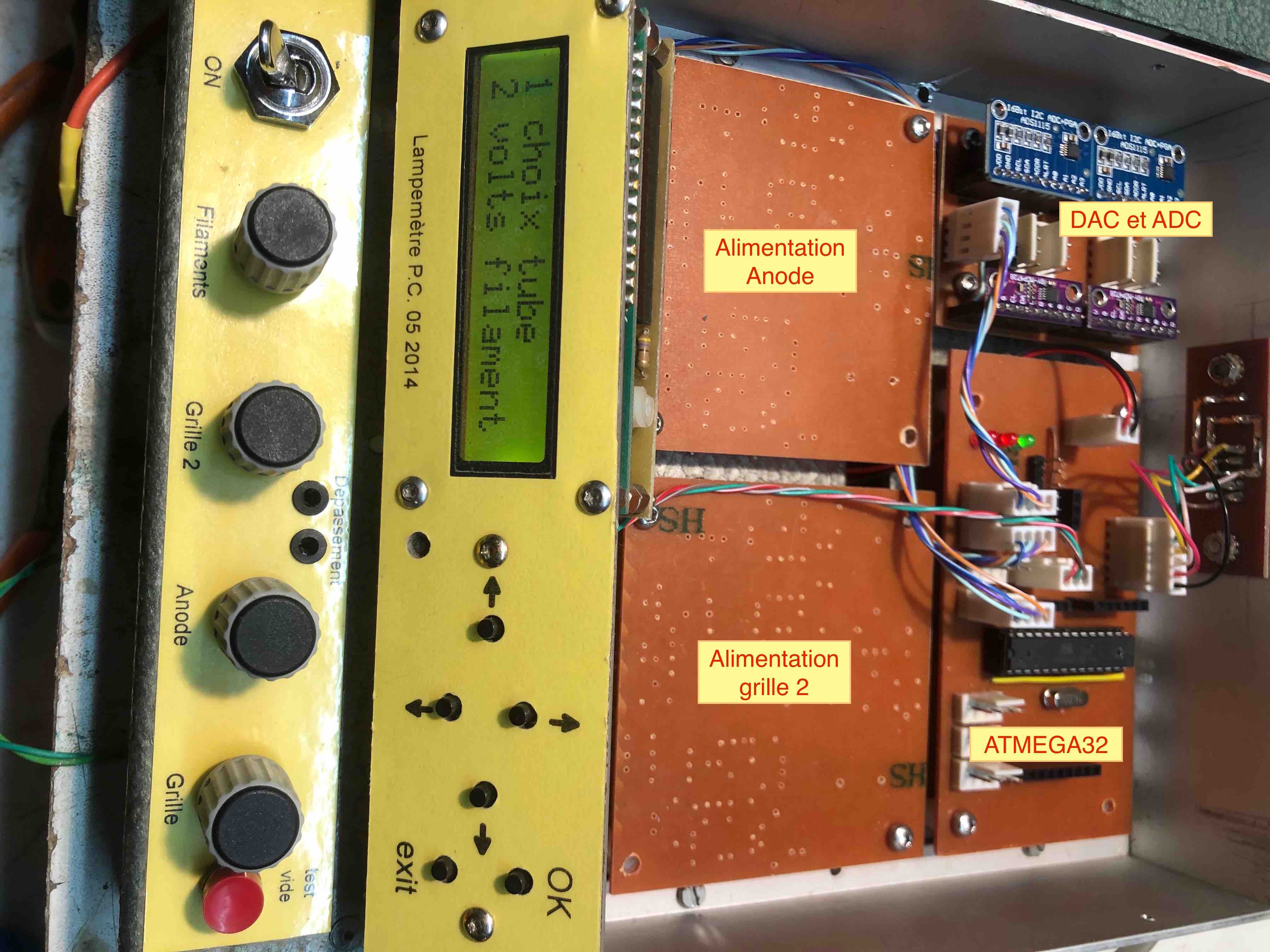

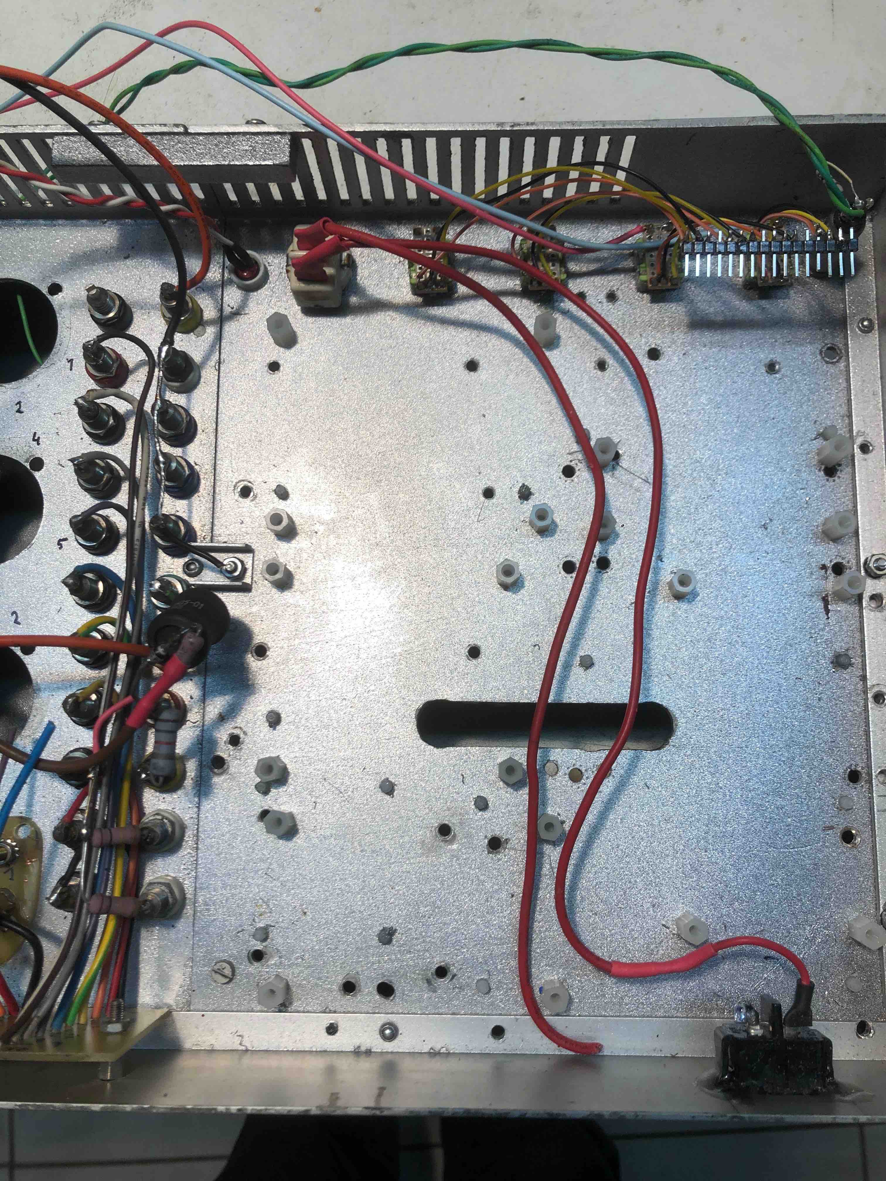

Mon lampemètre utilisait des convertisseurs analogique numérique de 8 bits ce qui était insuffisant pour mesurer correctement les pentes et résistances interne des tubes.
Je me suis décidé à le refondre pour utiliser des convertisseurs plus précis.
J’ai viré toute l’électronique.
Je vais réaliser le schéma bloc suivant qui peut alimenter la réflexion de ceux qui envisagent le réalisation d’un lampemètre.
schema_bloc_lampemetre PC 2021.pdf (16,3 Ko)

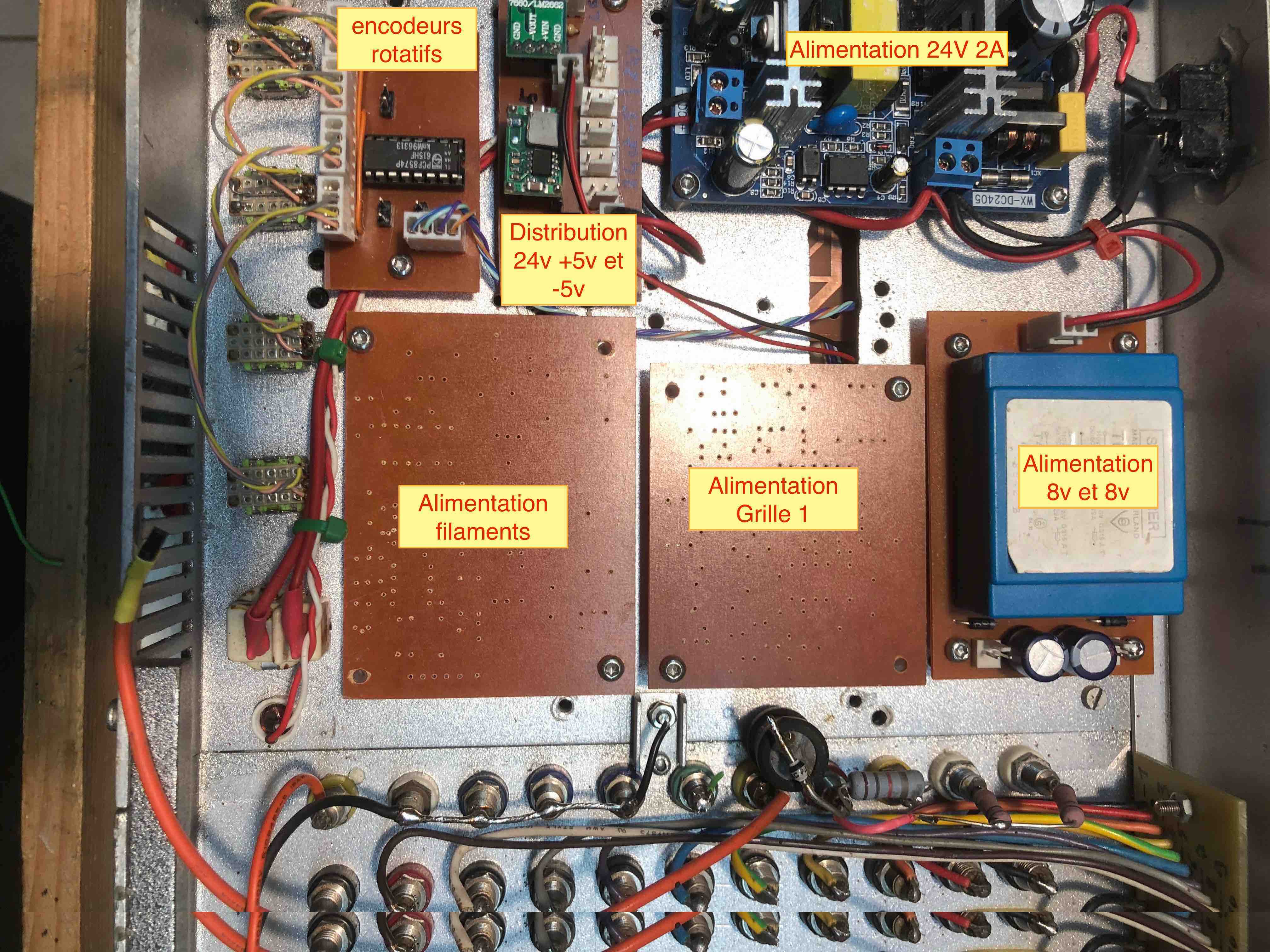

Suite:
J’ai réalisé les alimentation en utilisant un bloc 24v chinois.
J’ai ajouté un circuit de connecteurs pour distribuer cette alimentation.
Ce circuit est équipé d’un convertisseur 24v 5v et d’un deuxième convertisseur 5v vers -5v.
Et le lampemètre marche déjà (définition du BC du bon fonctionnement
d’une radio si un voyant s’allume en tournant un bouton).
La partie processeur et convertisseurs DAC et ADC progresse.
Il me reste à gérer ces convertisseurs avant de commencer à peupler les circuits imprimés dont je publierai les schémas et typons (simple face) une fois testés.
