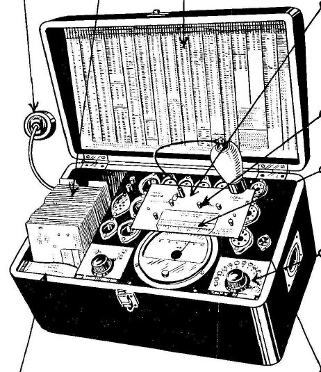

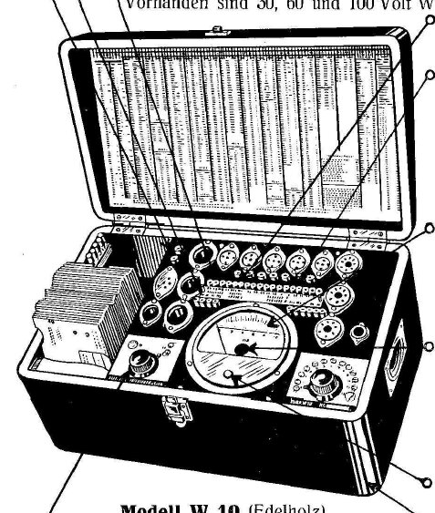

Je tombe sur cette publicité allemande.
Impossible de se tromper de culot, l’encoche sert de détrompeur.
On a même sur la fiche la plage de valeurs admissibles, sous forme de graduations…
Sympa, à condition d’avoir les combinaisons de toutes ses lampes…
https://www.google.com/url?sa=t&rct=j&q=&esrc=s&source=web&cd=&ved=2ahUKEwjyk76G_fLrAhUBA2MBHTgwBSw4ChAWMAJ6BAgCEAE&url=http%3A%2F%2Ffunkew19.de%2FBroschure.pdf&usg=AOvVaw321SBVu4NGOinpX5dcxynD

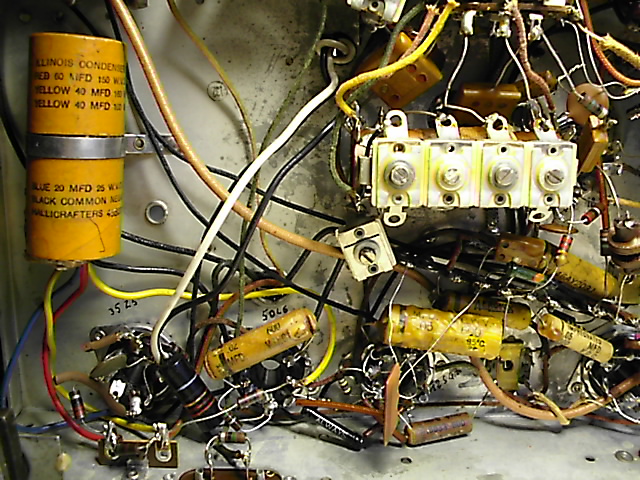

Bonjour. Produit grand public câblé à la vif.
Pour exemple câblage original d’usine d’un récepteur S-38C:
Cablage28

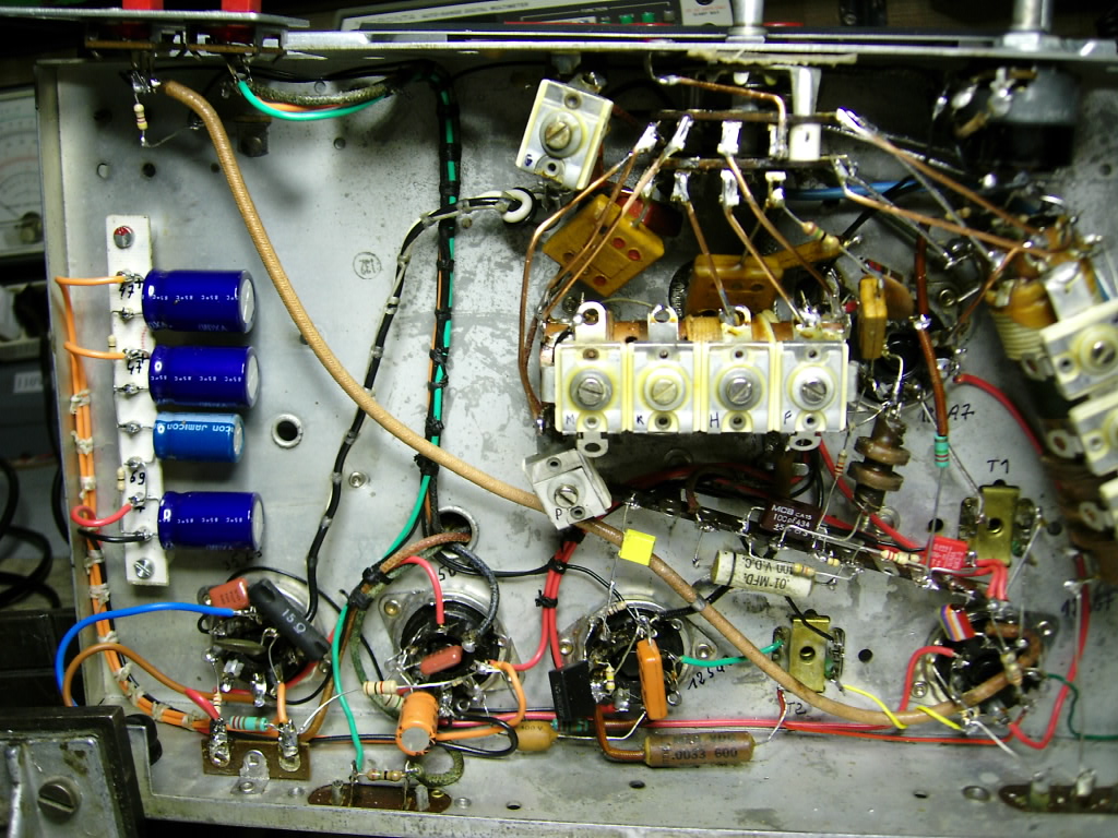

Après qu’il soit passé ici dans l’atelier. Même récepteur S-38C:
Travail de pro! Très propre!!
