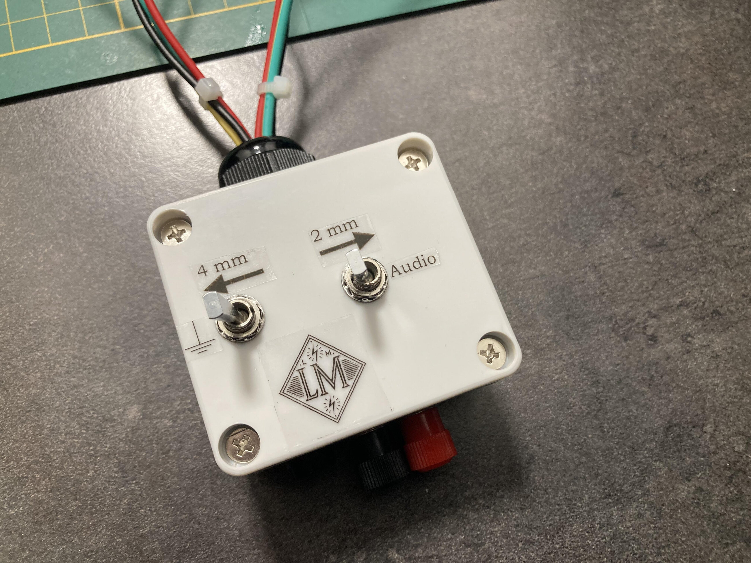

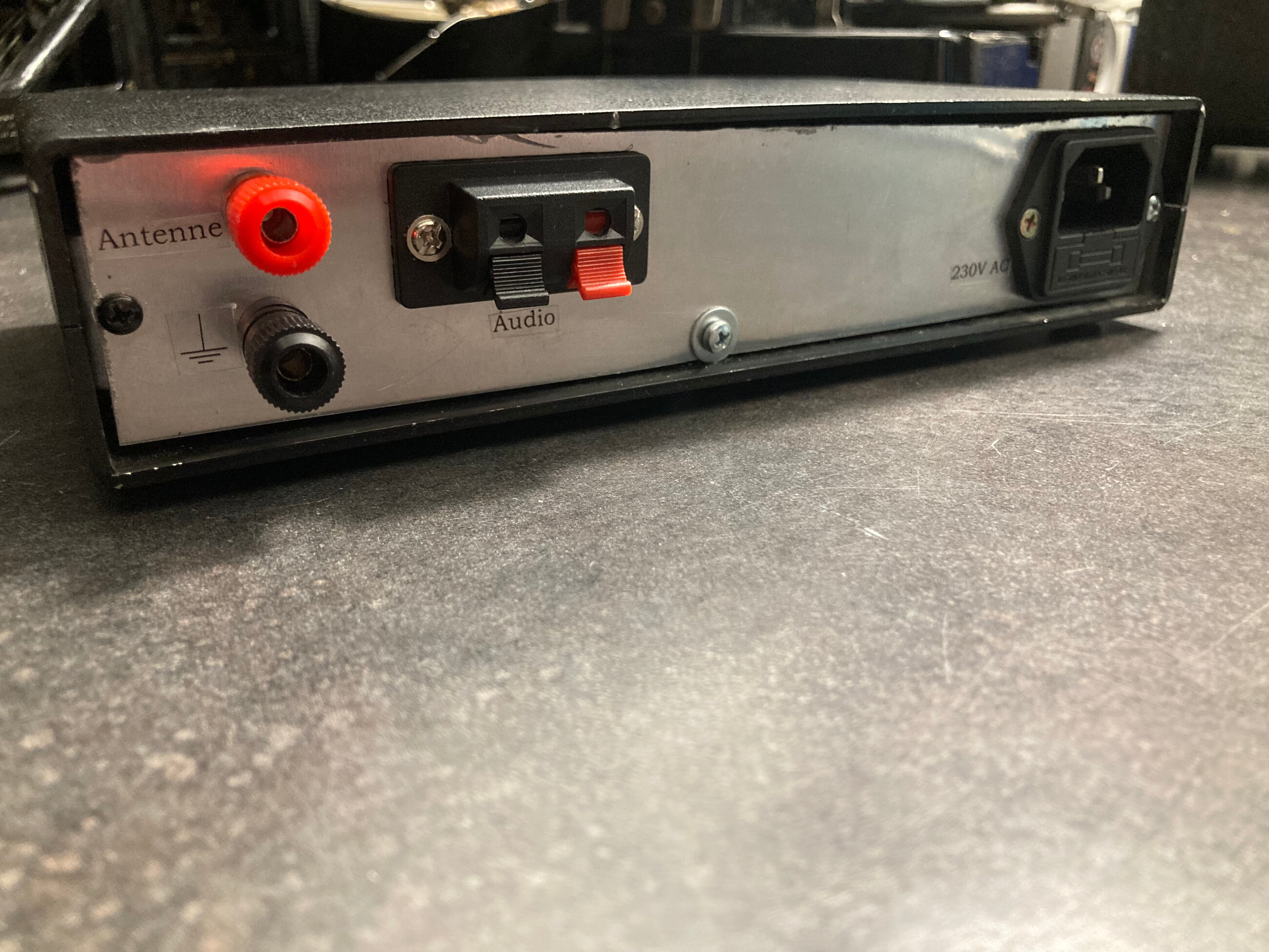

Bonjour, je vous partage mon projet de module pour prise Pick Up.
Voici dans un premier temps le module seul :

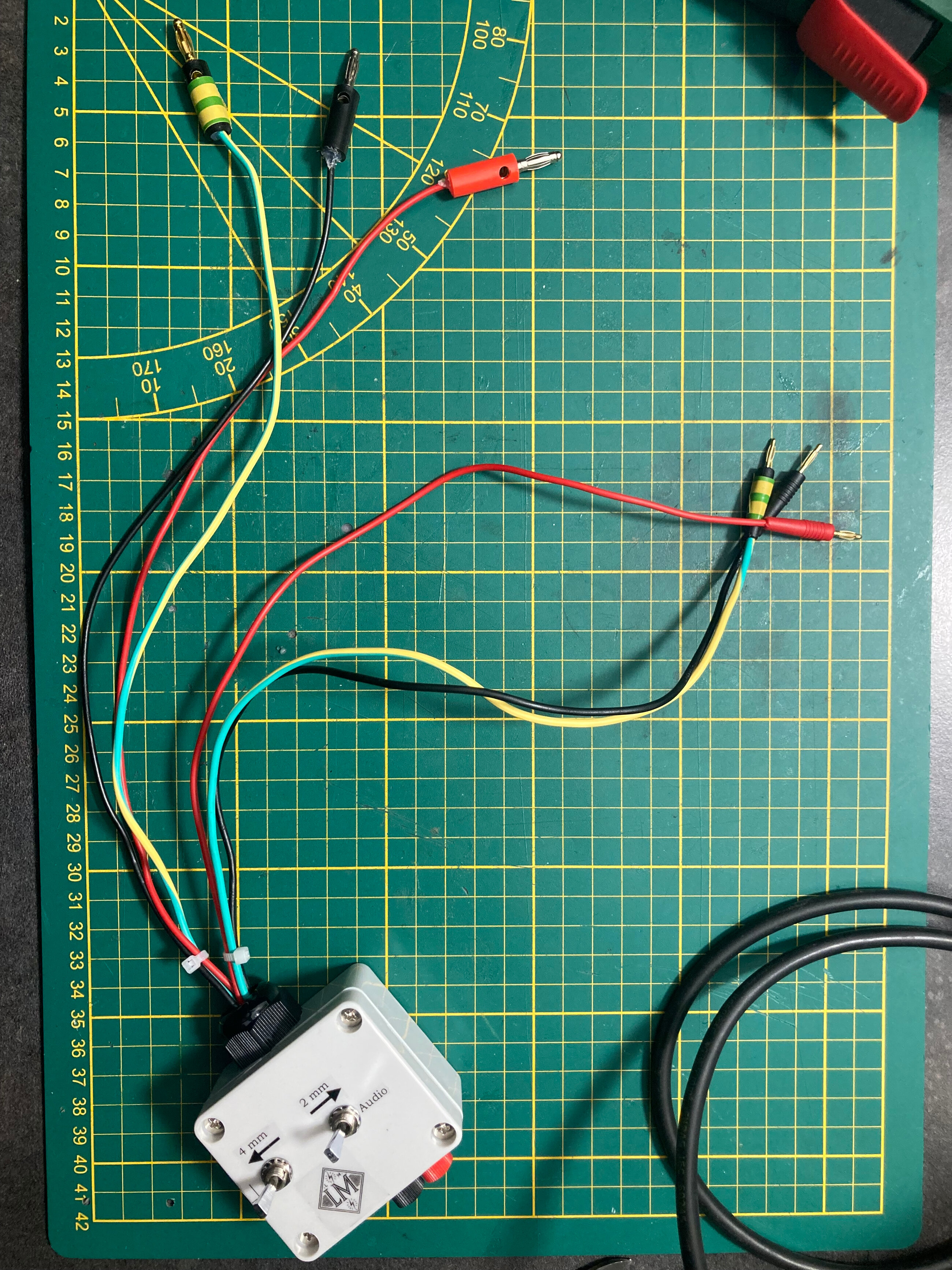

Puis, dans un second temps, voici un adaptateur pour prise P.U de 4 mm et de 2 mm (pour le finir, il me manque juste quelques fiches que j’ai commandées) :

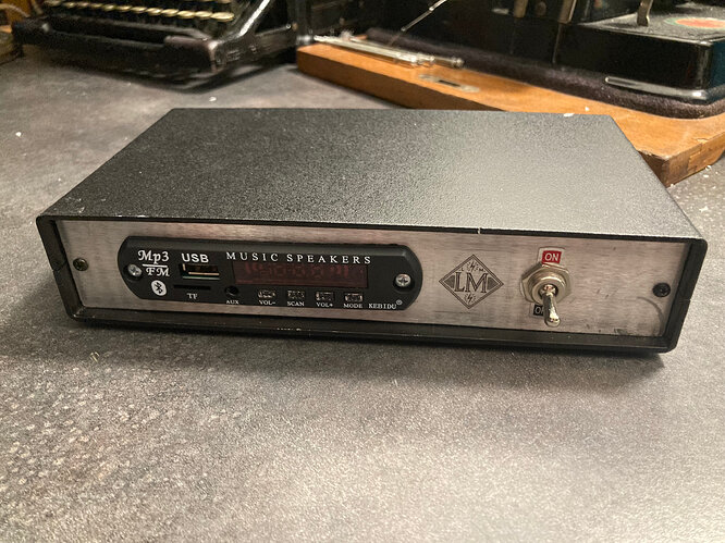

Et pour finir, voici l’ensemble en fonctionnement avec l’antenne que j’ai restaurée récemment :

Bonsoir et bonne année Léandre,

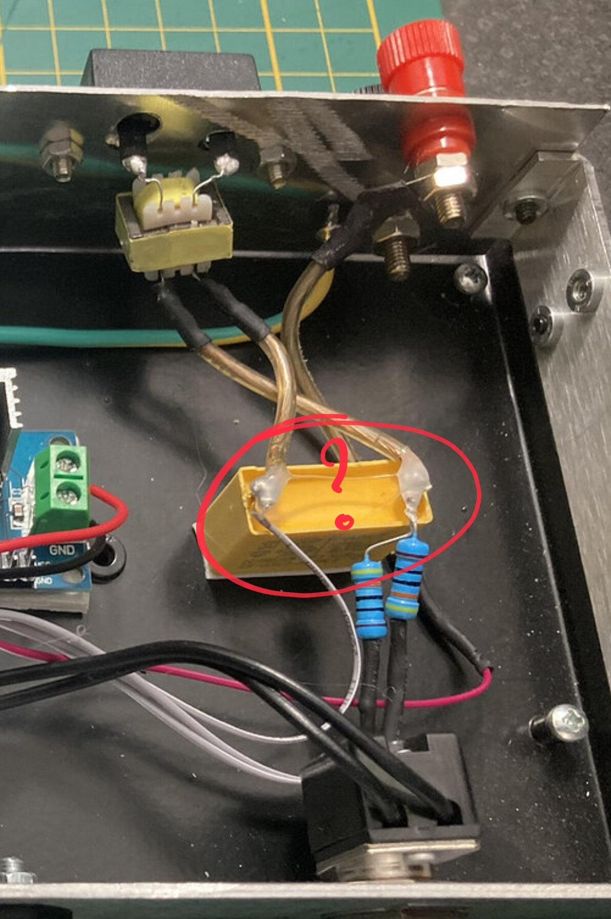

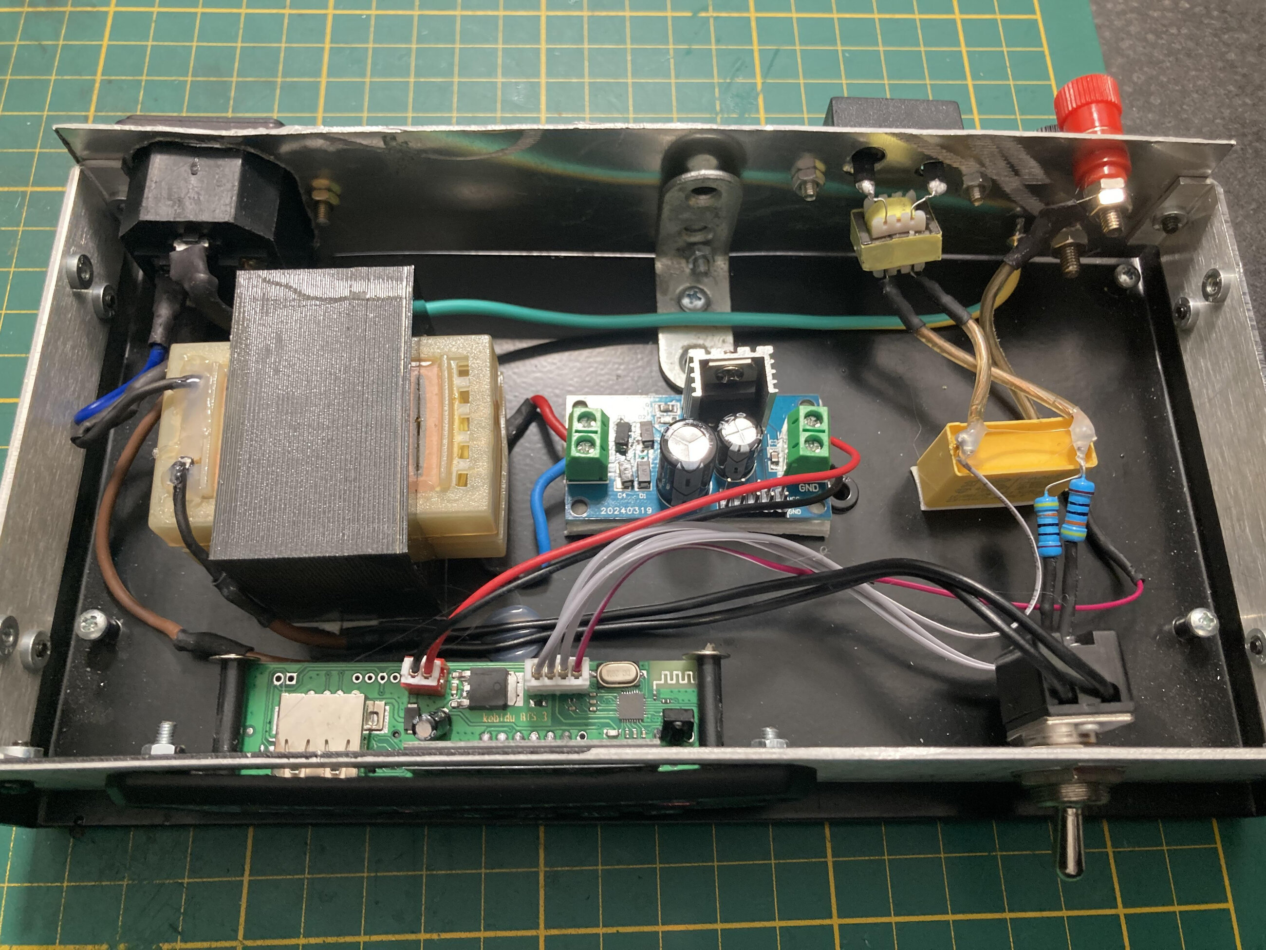

Puis-je vous poser la question de l’utilité du condensateur que j’ai entouré de rouge ?
Comme il est monté, entre les bornes primaire du transformateur de liaison et avec les deux résistances de sommation des canaux gauche et droite, il va constituer un beau filtre passe bas qui va atténuer toutes les aigues.
À moins que cela ne soit l’effet recherché ?
Bonsoir, et bonnes années à toi aussi. C’est bien l’effet recherché. :grinning:
Bonsoir Radioman33, je me suis beaucoup inspiré de toi grâce à ton site internet pour ce projet et bien d’autres comme refaire un cadran, etc.
Je te remercie grandement. :+1:t3:

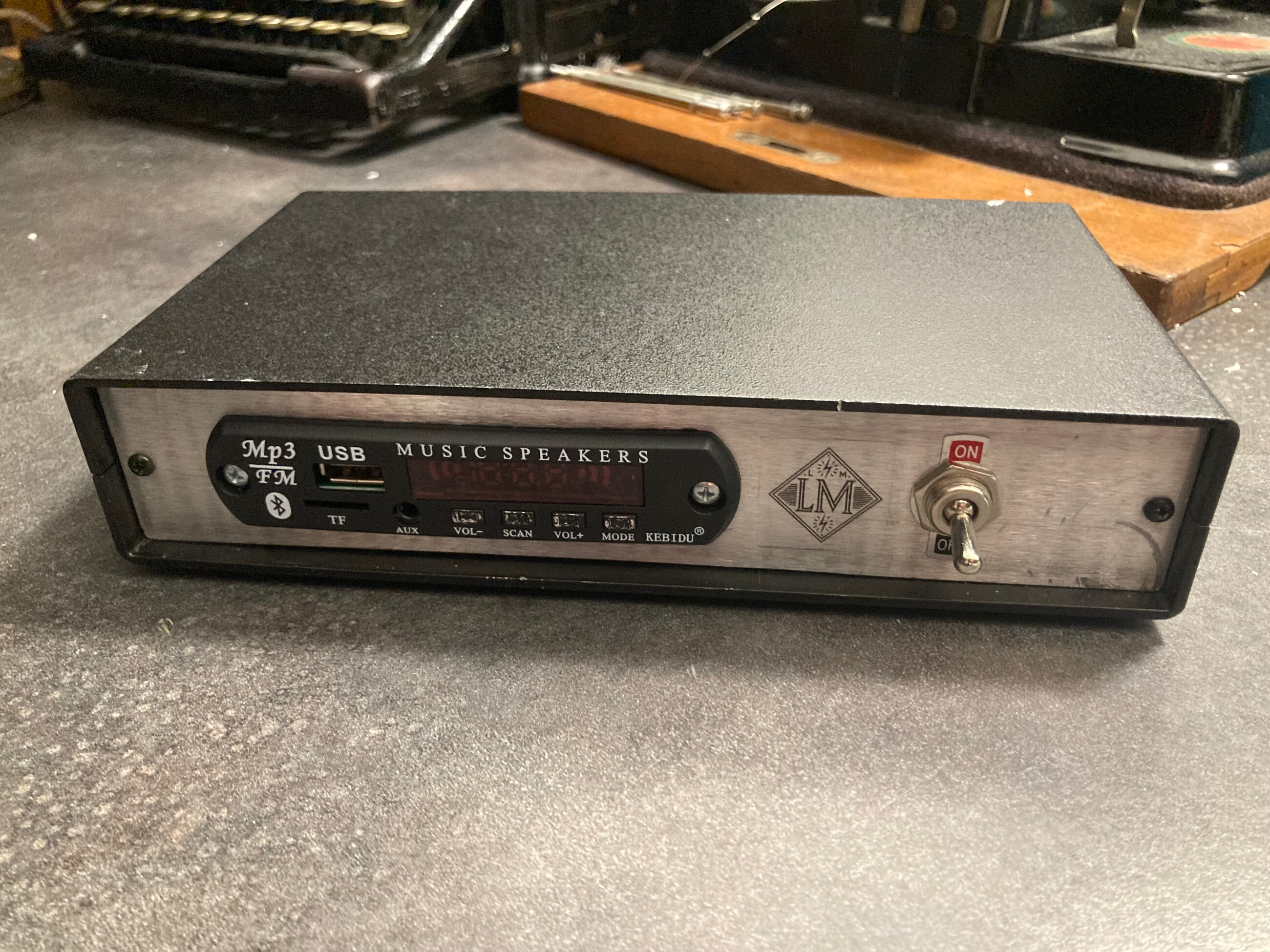

Voilà, j’ai fini, j’ai reçu les fiches qui me manquaient, voici le résultat.
