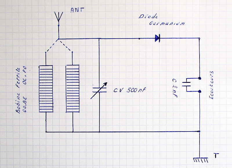

Bonjour à tous.
Voici le schéma de mon poste à galène.
J’ai suivi vos judicieux conseils.
J’ai placé les deux barres de ferrites, j’ai mis un cavalier pour sélectionner soit l’une soit l’autre. Je ne sais pas si cela est nécessaire. l’emplacement de la prise antenne préconisé gentiment par Pierre Alexandre.
Une diode de détection au germanium ref: OA 90 quand pensez-vous ? De la ref. et de l’orientation.
Le condensateur variable de 500 pF, un plastique de 2 nF Suggéré par Jean Pierre Le Guen.
Et un petit écouteur cristal.
En tout cas merci à tous pour votre aide.
Cordialement
Je pense que le sens de la diode n’a pas d’importance.
Pour recevoir les GO vous serez peut-être amené à mettre les 2 bobinages en série…
Il serait peut être judicieux de ne pas connecter l’antenne sur le point chaud des bobinages, ce qui risque d’amortir le circuit HF et de diminuer la sélectivité, mais d’utiliser une bobine séparée connectée entre antenne et terre, une vingaine de tours sur un petit mandrin carton qui coulisse sur la ferrite, plutôt disposé côté "froid du bobinage, c’est à dire côté terre.
Mais le schéma tel qu’il est devrait fonctionner, les variantes que je vous suggère pourraient être expérimentées ensuite.
J’ai refait une page Internet sur les postes à galène avec, en particulier quelques explications sommaire sur le couplage d’antenne pour éviter l’amortissement du circuit oscillant (et une analogie à la contrebasse pour le couplage Oudin :smiley: )
tsf.pagesperso-orange.fr/tsf/galene.html.
Cordialement : JCJ
Bonsoir à tous,
le schéma OK, mais si notre ami utilise « un petit écouteur cristal » ainsi qu’il l’a dit, il faudra la résistance préconisée par Jean-Pierre en parallèle sur l’écouteur, plutôt que le 2 nF, sinon ça risque de ne pas détecter grand chose.
Mais tout ça apprend à comprendre le rôle des composants :unamused:
Patrick

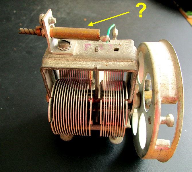

Je vais utiliser pour mon poste à galène un CV que j’ai récupéré sur une épave de poste à lampe dans une déchetterie.
J’ai testé les cages et il n’y a pas de court-circuit et il tourne très bien. C’est déjà bon signe.
Sur le dessus de ce CV, il y un un petit tube en cuivre ou laiton qui doit servir à un quelconque réglage.
Dois-je le supprimer ?
Auriez-vous des infos concernent ce…heu !..cet…heu !..bref ce truc sur la photo ?
Cordialement
ce truc ou bidule est un condensateur ajustable tubulaire ( appelé aussi trimmer dans cette application ), câblé en parallèle avec le CV, qui permet d’ajuster la valeur résiduelle de capacité lorsque le CV est ouvert et ainsi d’accorder la fréquence de résonance haute du circuit accordé associé.
Tout est dans la phrase ou presque :laughing:
La partie filetée, reliée électriquement à la masse du CV, se visse dans un tube en céramique et constitue l’armature mobile, le tube en cuivre constituant l’armature fixe.
Dans le cas d’un poste à galène il a peu d’utilité et peut être enlevé, ou conservé pour la déco :smiley:
