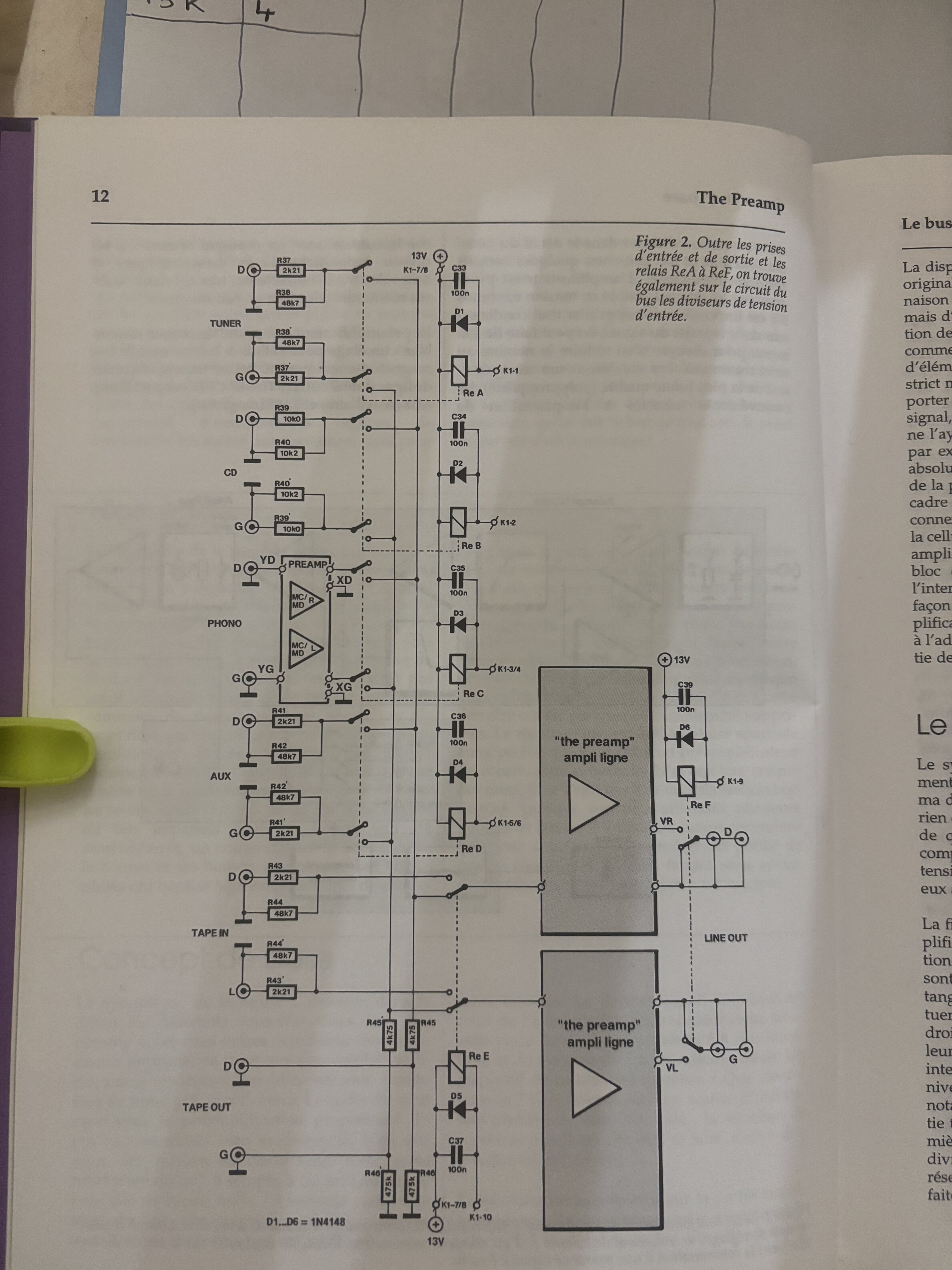

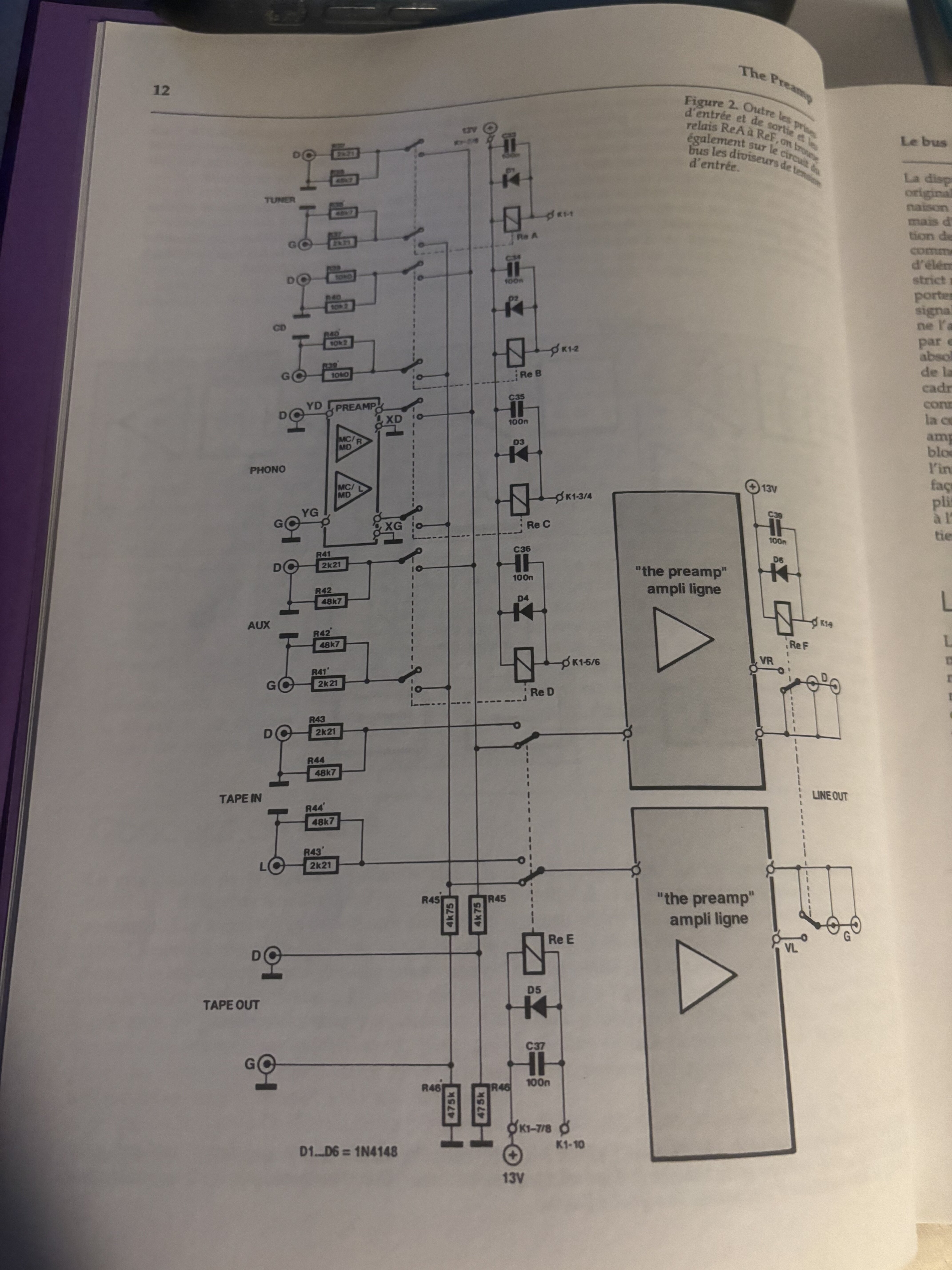

Oui effectivement j’avais vu sur synoptique, cette « sortie Tape ». Une coquille.

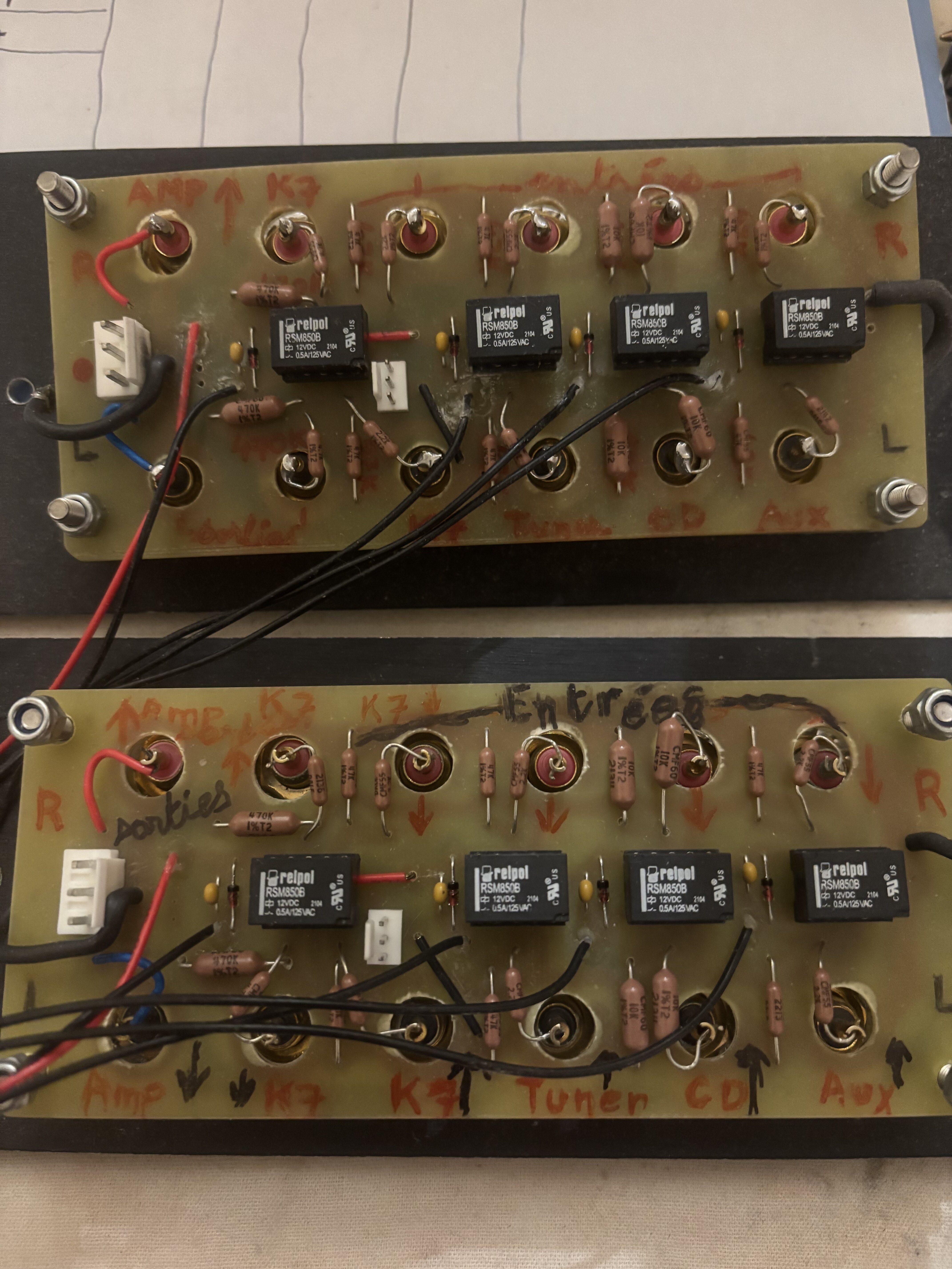

Mais j’ai prévu et fait une connectique en sandwich RCA/selecteurs à mini relais relpol. Avec les ponts diviseurs adéquats pour chaque source. Et une sortie tape-out.
Je joins le schéma, issu d’un livre elektor.

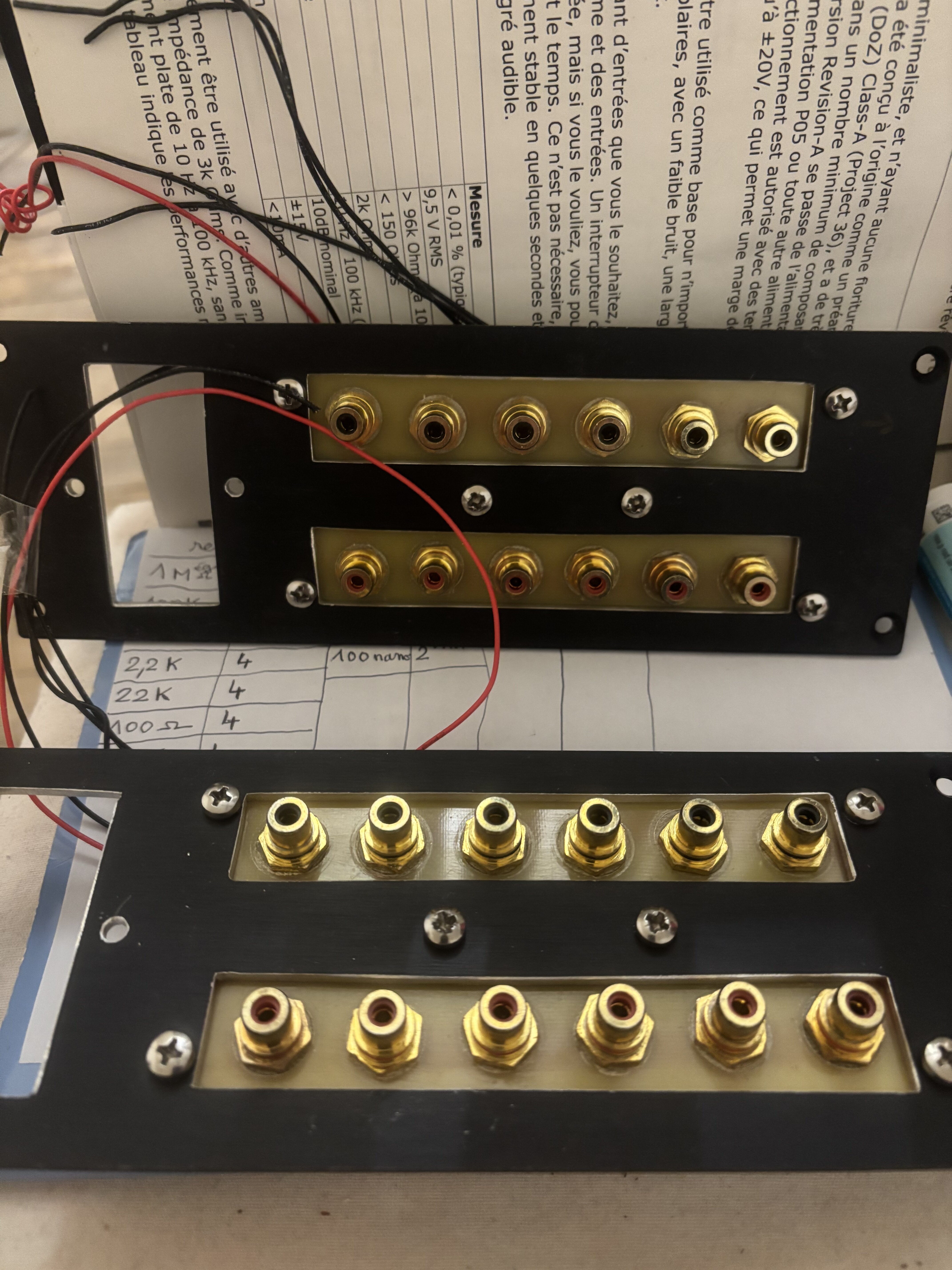

Je rajoute une photo du synoptique qui n’était pas très lisible et photos du sandwich RCA/sélecteurs, qui n’est pas encore totalement soudé, finalisé.
En 2 exemplaires ; un avec AOP LM4562,
Et un autre avec configuration minimaliste avec transistors, dont je vais réaliser le pcb.
Les alimentations sont réalisées en double, avec alimentation auxiliaire pour la commande des relais (12v).
