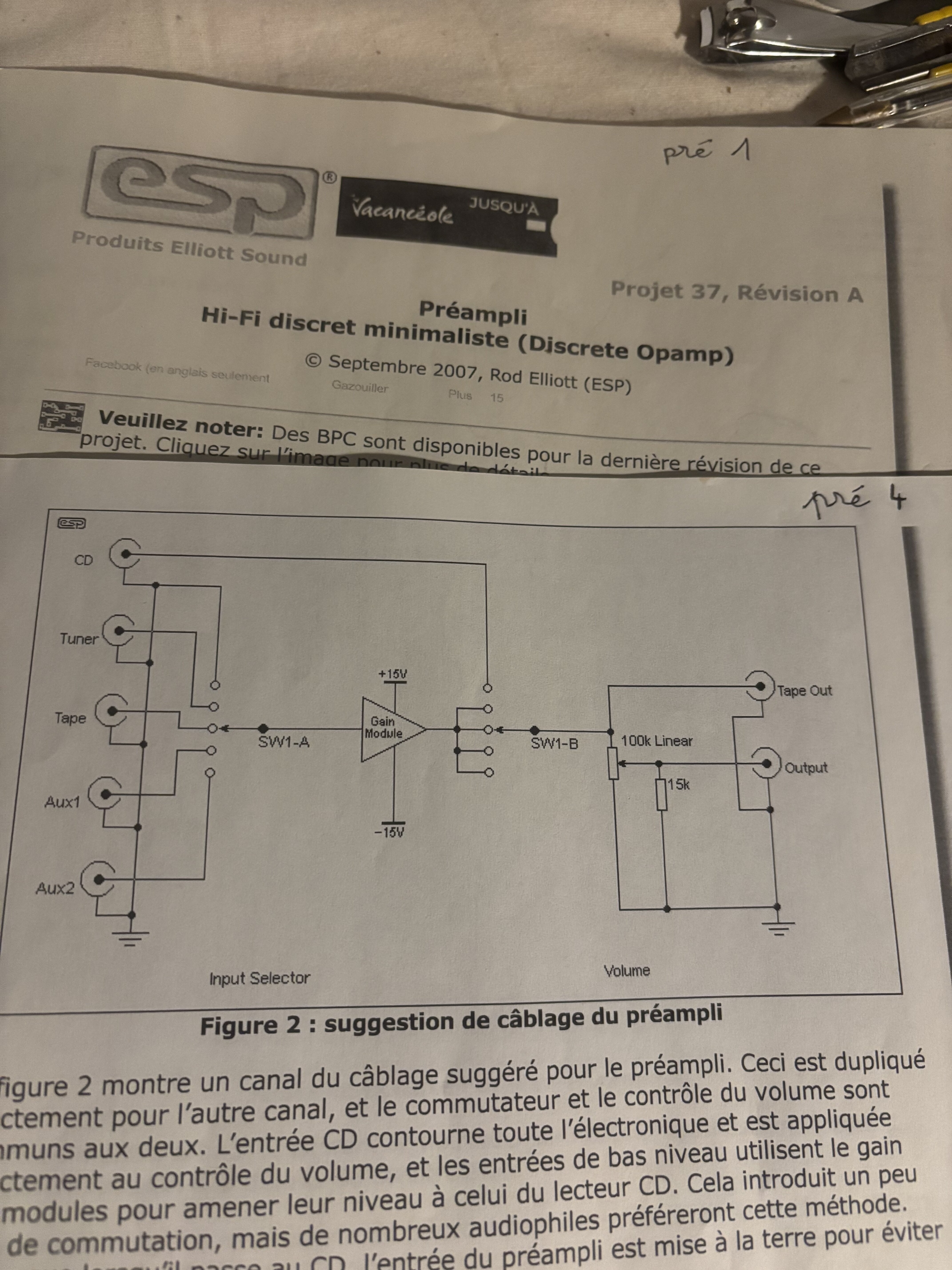

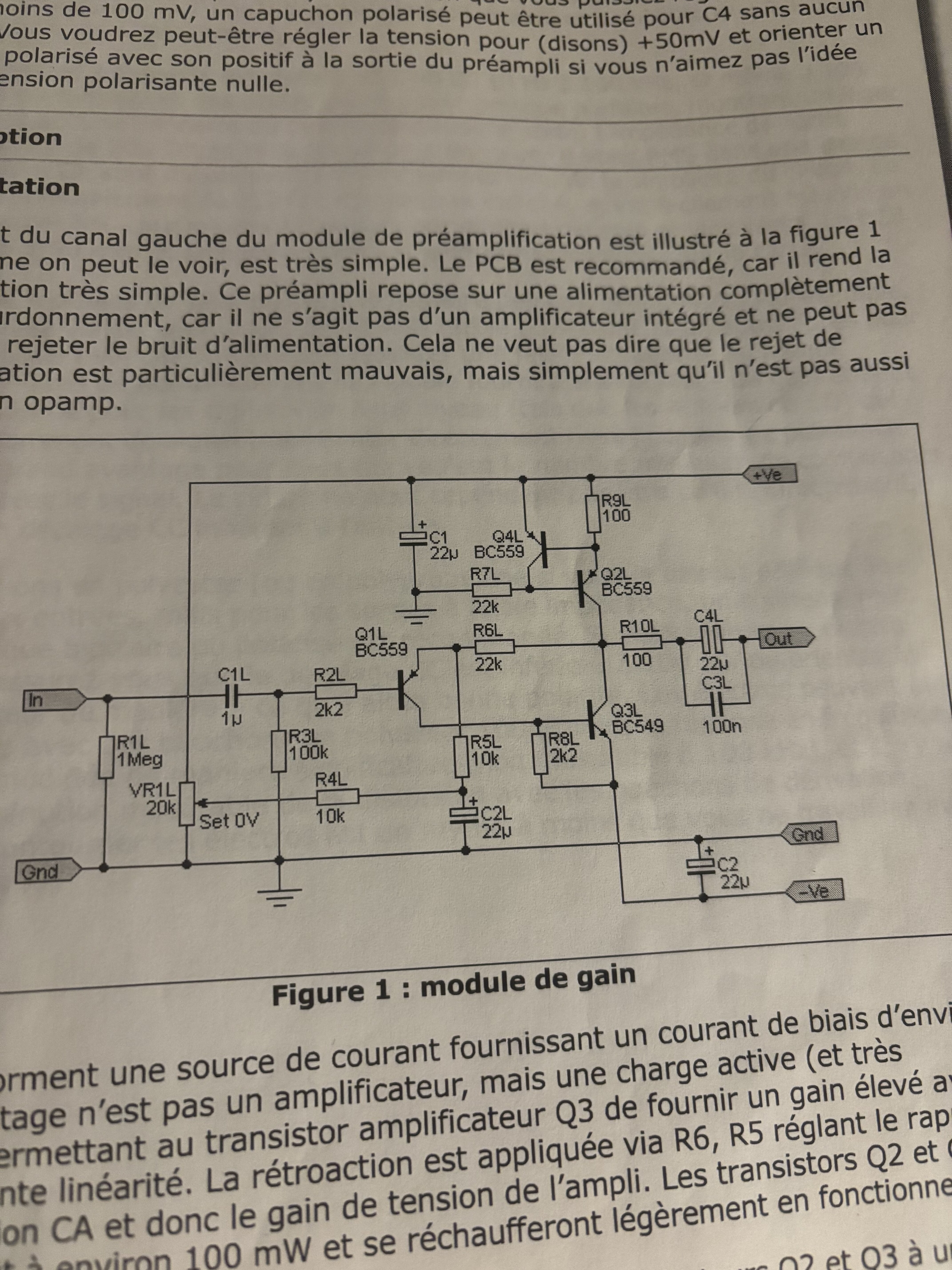

Bonsoir à vous tous.
J’ai pour intention de me faire en DIY (fais-le toi-même) un Préampli avec quelques transistors.
À savoir que j’ai un Préampli « central de commutation elektor » qui fonctionne, mais une vraie usine à gaz avec toute une succession d’AOP 5532.
En cas de panne, vu que c’est de la commande numérique, je m’abstiens à l’avance.
D’où m’est venue l’idée de construire un Préampli avec quelques transis.
Je me suis dit : pourquoi pas en revenir à des techniques simples, juste pour amplifier et régler en entrée ampli.

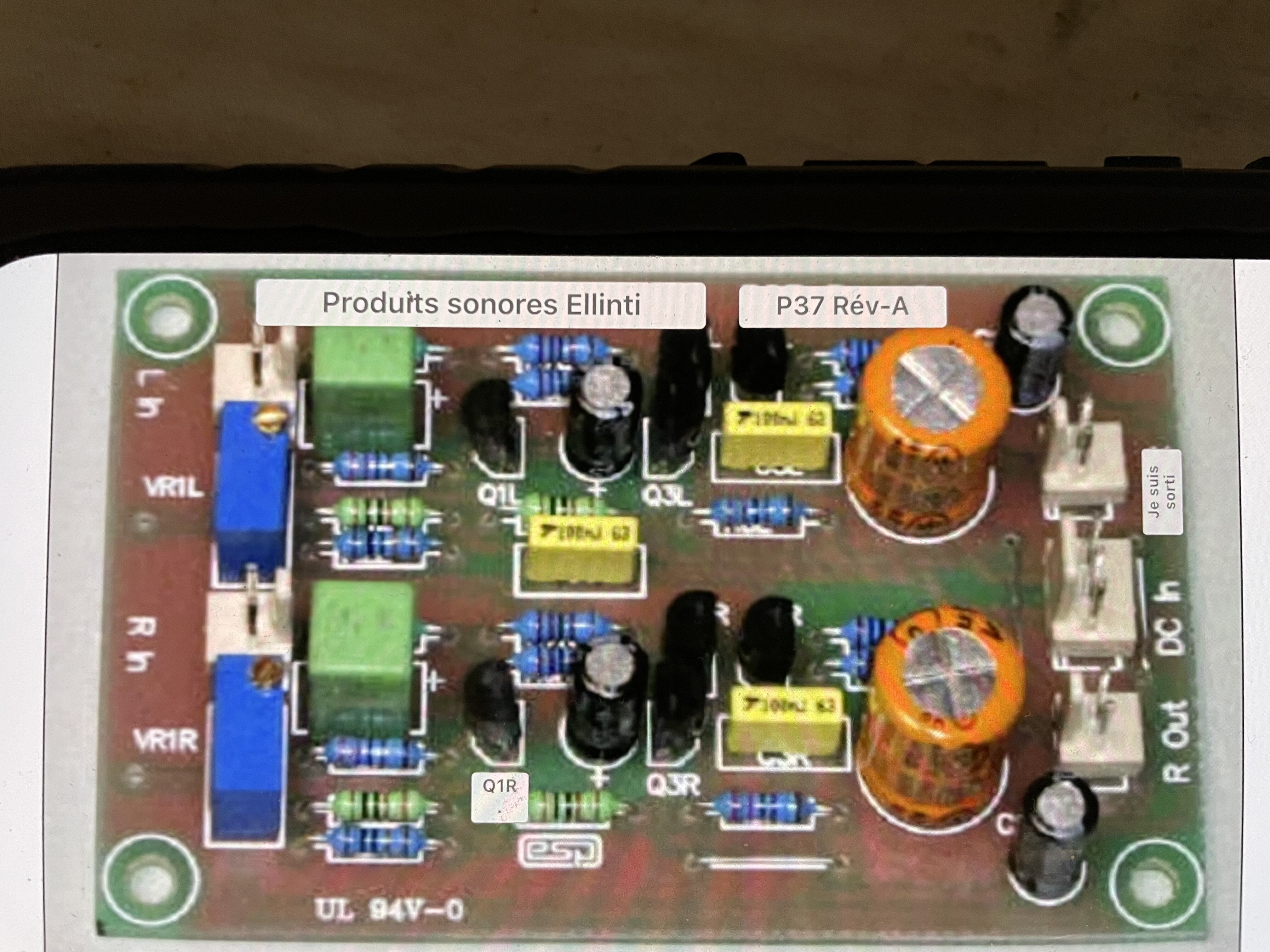

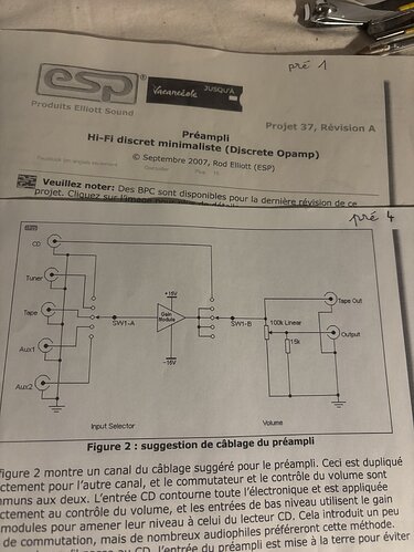

J’ai trouvé chez un australien (rod Elliott),
Un schéma minimaliste à transistors, dont je mets les schémas en pièces jointes.
Je remplace les transistors par des bc550c et bc560c.
Je remplace le potentiomètre de sortie 100K linéaire (stéréo) par un potentiomètre 47K linéaire Vishay stéréo(25€ pièce que j’ai déjà)
J’enlève la résistance de 15K en parallèle sur la sortie du schéma/synoptique.
Quant au sélecteur d’entrées, (6) j’ai déjà cela, à base rca/cinch avec mini relais relpol rsm850,
Donc, j’ai à construire ce pcb, ça ne pose pas de problème.
Projet d’achat pour la sortie du Préampli:
Un commutateur/sélecteur Elma ou Electroswitch.
Donc, ma question principale est : un bon Préampli simple à transistors, avec des bons commutateurs, facilement réparable.

Que pensez-vous du schéma de Rod Elliott projet 37, révision À.

Bonjour LM317,
L’erreur qui me saute aux œils est le câblage de la sortie Tape, car en mode monitoring sur le magnéto vous aurez un formidable larsen qui se manifestera bruyamment lorsque le sélecteur de source passera sur Tape.

On n’a plus besoin d’un préamplificateur avec les sources modernes qui sont de haut niveau.
Sauf évidemment pour celui qui utilise une platine vinyle avec cellule MM ou MC et qui a besoin de la correction RIAA.
On peut avoir besoin d’un commutateur de sources mais le gain est inutile.

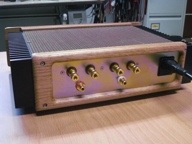

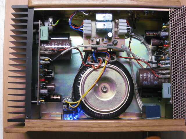

Pour celui qui est un peu bricoleur, il existe des clones du Sugden A21 en kit ou des cartes montées qui permettent de construire un ampli étonnamment musical pour quelques dizaines d’€.
Il ne nécessite qu’une alimentation simple.
Certains diront que cet ampli a un condensateurs de sortie, c’est vrai mais ce n’est pas un obstacle à la musicalité.

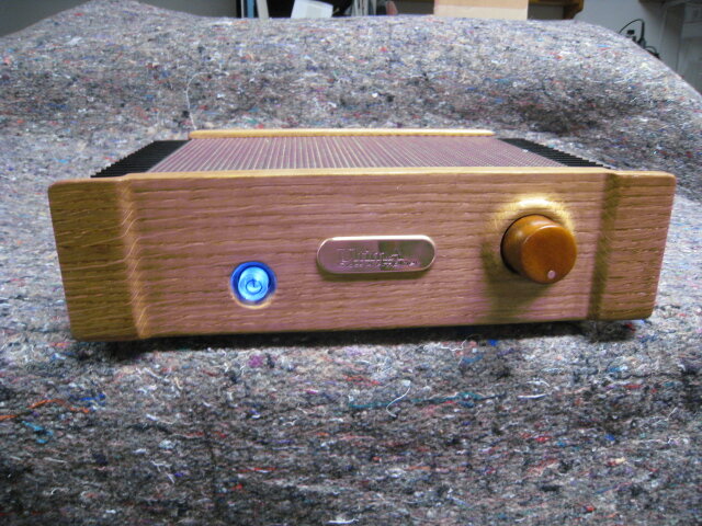

Voici celui que j’ai fabriqué, je n’ai pas utilisé un kit Chinois, mais des circuits imprimés maison.
Le schéma reste le même.
La façade est en chêne tiré d’une cuve à vin et usinée à la CNC, le bouton est en Doussié, bois utilisé pour les planchers chez les marchands de vin Bordelais, il résistait au roulage des barriques.
Cet ampli fait 2x25W en pure classe A.
Il reste un de mes amplis préférés, très musical.
On trouve le schéma sur le web.

Je ne peux que confirmer tout ce qui a été dit : un préampli est inutile, sauf avec un ampli de puissance sans réglage de volume, et avec niveau d’netrée de 1 Volt !
Un préampli n’apportera pas d’amélioration, il ne fera que dégrader… Il n’a aucune utilité sur les amplis courants…
Amusez-vous à déconnecter le système à AOP ou à transistors de réglage de tonalité sur votre ampli, vous verrez l’amélioration… (strapper l’AOP ou la chaîne d’AOP). C’est du vécu !!!
