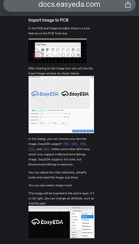

Bonjour, Easyeda le fait.
Je pense que le but de la sympathique proposition de Jean-Paul n’était pas de s’entendre dire qu’il est dans l’erreur totale, et qu’il ne faut surtout pas utiliser le logiciel qu’il connait pour faire les typons, mais X, Y ou Z qui sont beaucoup mieux…
C’est comme bien souvent le genre de réponses décourageantes pour celui qui veut partager quelque chose.
4 « J'aime »
Ce n’est pas la même fonction.
Ici, c’est pour importer une image sur le PCB comme un logo par exemple.
Moi je parle de couches de calques superposées.

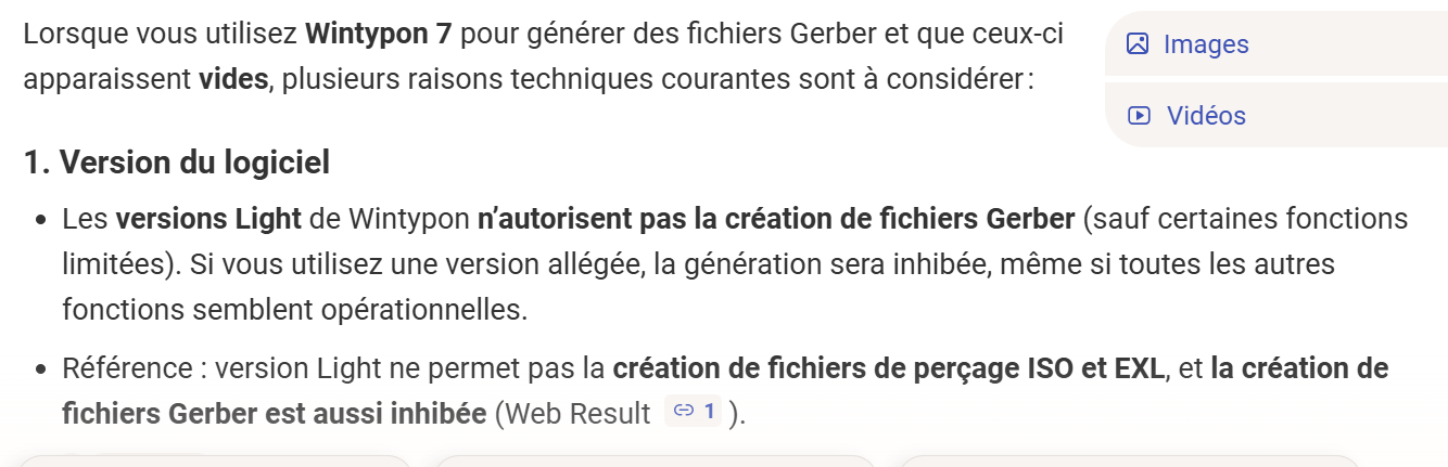

Salut, je rencontre un soucis avec wintypon pour créer les fichiers Gerber, quand j’envoie en fabrication il m’est répondu que mes fichiers sont vides !!! Je suis donc intéressé par ta proposition :wink: si toujours d’actualité merci
Chez les chinois, il faut regrouper et envoyer l’ensemble des Gerber sous un seul fichier en format zip.
Après si c’est un autre problème je ne sais pas répondre, je n’utilise pas Wintypon.
Si je ne m’abuse, la version gratuite de Wintypon génère des gerbers vides.
Je ne sais pas trop pour la version, c’est un ami qui me la passé et c’est une version 7 . Sur les versions gratuites c’est max 5 composants et j’en ai bien plus, aucun soucis pour imprimer les circuits par exempla. C’est juste avec les gerbers que ça beugue . J’ai bien fait le zip avec tous les fichiers mais ils sont vides . Bon je vais devoir le refaire avec un autre logiciel car j’avoue j’hésite a payer une licence si ça ne marche pas bien :frowning: J’attends des retour d’utilisateur avant de me lancer . Merci pour les retours.
Salut je viens chercher des infos car impossible de faire les fichiers gerber avec wintypon 7 !!! Est qu’il y a des utilisateurs de ce logiciel parmi vous ? merci pour vos retours .
