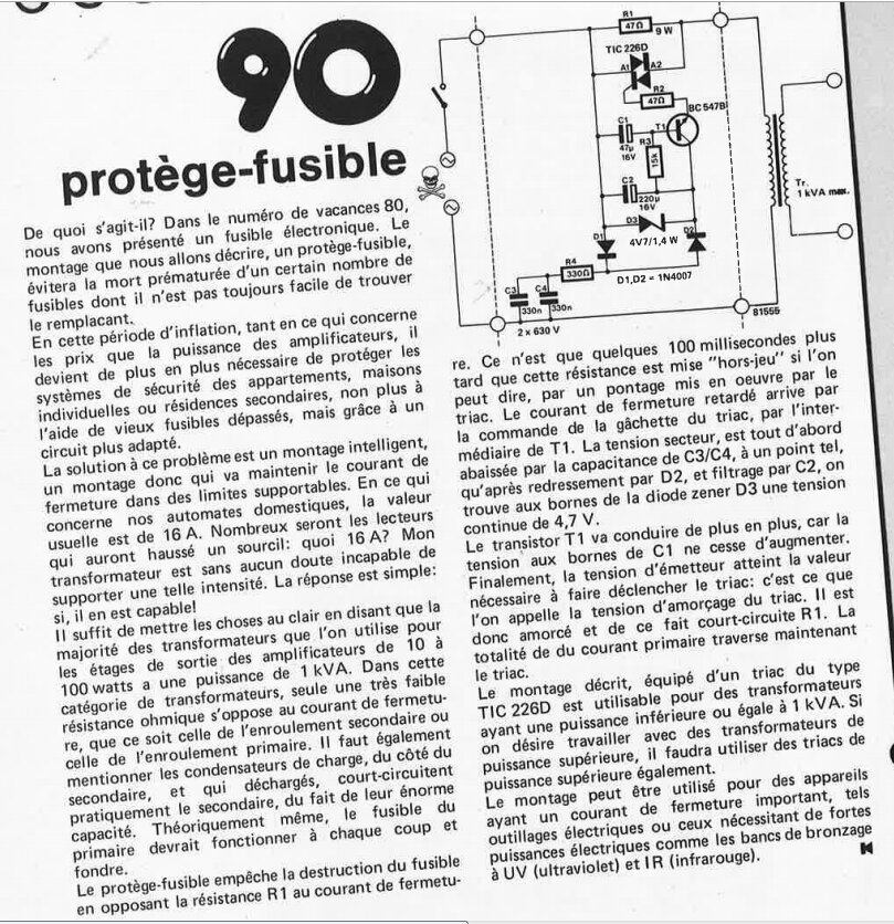

— Hé ! Plutôt que de vouloir griller un tas de fusibles, pourquoi ne pas les protéger, plutôt ? Voici un “vieux” montage d’Elektor, mais il se branche côté primaire du transfo ! À voir s’il peut être monté du côté secondaire :
