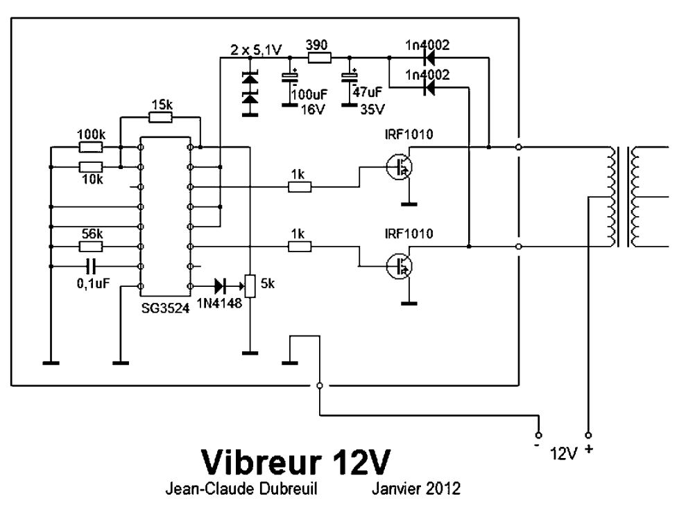

Pour l’application, compte tenu du faible courant, je choisirais sans hésiter un petit convertisseur à transistors avec transformateur élévateur travaillant en basse fréquence pour ne pas polluer.
C’est très facile à réaliser et on peut être très proche du sinusoïdal en plaçant quelques RC judicieusement.

Si tu as (ou qqun d’autre) sous la main une référence de circuit pour cela ayant déjà servi de préférence je suis preneur :thinking:.
C’est un moyen de contourner le problème précédemment évoqué de la série 24S et le chargement. Mais cela doit avoir un prix qque part… :thinking:
Merci pour les informations.

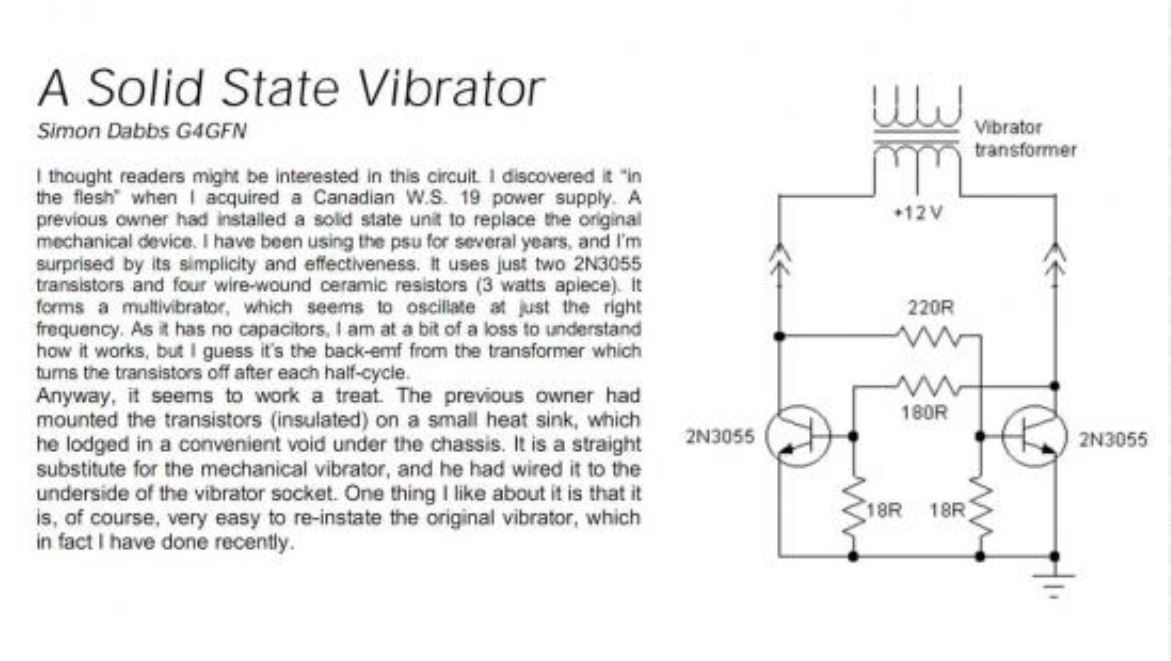

On peut utiliser un convertisseur avec transfo contenu dans un ancien éclairage de secours avec tube néon la fréquence de travail est assez basse et le parasitage réduit.
On peut toujours blinder un peu et placer un ou deux RC pour travailler aussi proche que possible du sinusoïdal.

On peut aussi utiliser un petit transfo torique, 2x120V/2X6V sur lequel on bobine deux petits enroulement de réaction de façon à fabriquer un convertisseur auto-oscillant, c’est encore plus simple et moins parasitant…

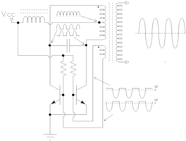

J’ai l’impression que le convertisseur du nom de Baxandall est une option très intéressante comme solution au problème d’utilisation des piles Lipo ou Li-ion pour la génération d’une HT sans ou avec peu de bruit…

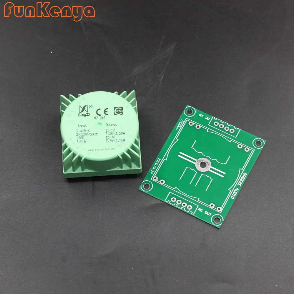

Je crois que je vais me chercher un petit transformateur toroïdal chez aliexpress pour faire le test de générer 90V à partir de la batterie de 9V utilisée pour les filaments.
Ainsi je n’aurais qu’une seule pile à recharger/protéger par un module BMS. Je n’ai pas assez de recul pour anticiper si un montage Baxandall règle le problème des interférences RF mais comme le signal ac généré est une sinusoide sans harmoniques j’ai tendance à penser que c’est le cas.

Dans le document référencé
il est question de l’Omega device qui n’est rien d’autre qu’un convertisseur qui ressemble à quelques différences près au convertisseur Baxandall/Mazzilli dont la résonance est due à un circuit LC et pas à la saturation du transformateur. En conséquence le signal au secondaire du transformateur est un sinus et pas un carré. Le doc dit explicitement que ce device Omega ne requiert aucun blindage et peut se mettre à proximité du détecteur AM sans gêner la réception.
Donc c’est une référence très utile et si quelqu’un a eu l’occasion de tester le dispositif Omega son retour d’expérience serait très utile à connaître.
