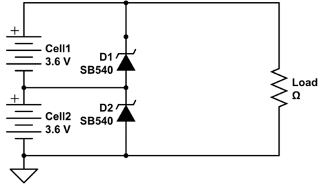

pour éviter ce genre de problème de décharge trop profonde, et d’inversion de polarités, il faudrai
  • selectionner des éléments tous de même capacité, même marque, même modèle, et de même date de fabrication, et les charger a la même tension (pour partir sur de bonnes bases avec une batterie bien équilibrée)
  • disposer en parallèle inverse sur chaque élément des diodes shottky, a très faible tension de seuil, et supportant le courant de charge maximal présumé du chargeur (pour éviter l’inversion de polarités)
  • prévoir sur l’appareil récepteur un dispositif qui l’arrête complètement si la tension est vraiment trop basse , pour qu’il ne continue pas de consommer et de décharger les accus tout en ne faisant plus rien (pour éviter la décharge trop profonde)
une diode schottky en // sur chaque cellule
cela limite la tension d’inversion de la cellule a une valeur non dangereuse pour elle

c’est pas en serie mais en //
le but de la diode est le limiter la tension inverse a 0.2 a 0.3V la chimie electrolytique n’operant pas a cette basse tension

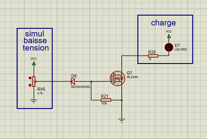

Une Zener (ou une combinaison) bien choisie montée « à l’envers » et qui attaque la gate d’un MOSFET N doit faire le boulot il me semble. La tension Zener doit être celle à laquelle on veut couper l’alim.

Pour la batterie filaments, constituée des piles NiMH AA, je les protégerai avec des diodes Schottky en parallèle comme cela m’était conseillé.
Le schéma ci-dessus doit être adapté mais il me semble l’approche la plus raisonnable et économe.

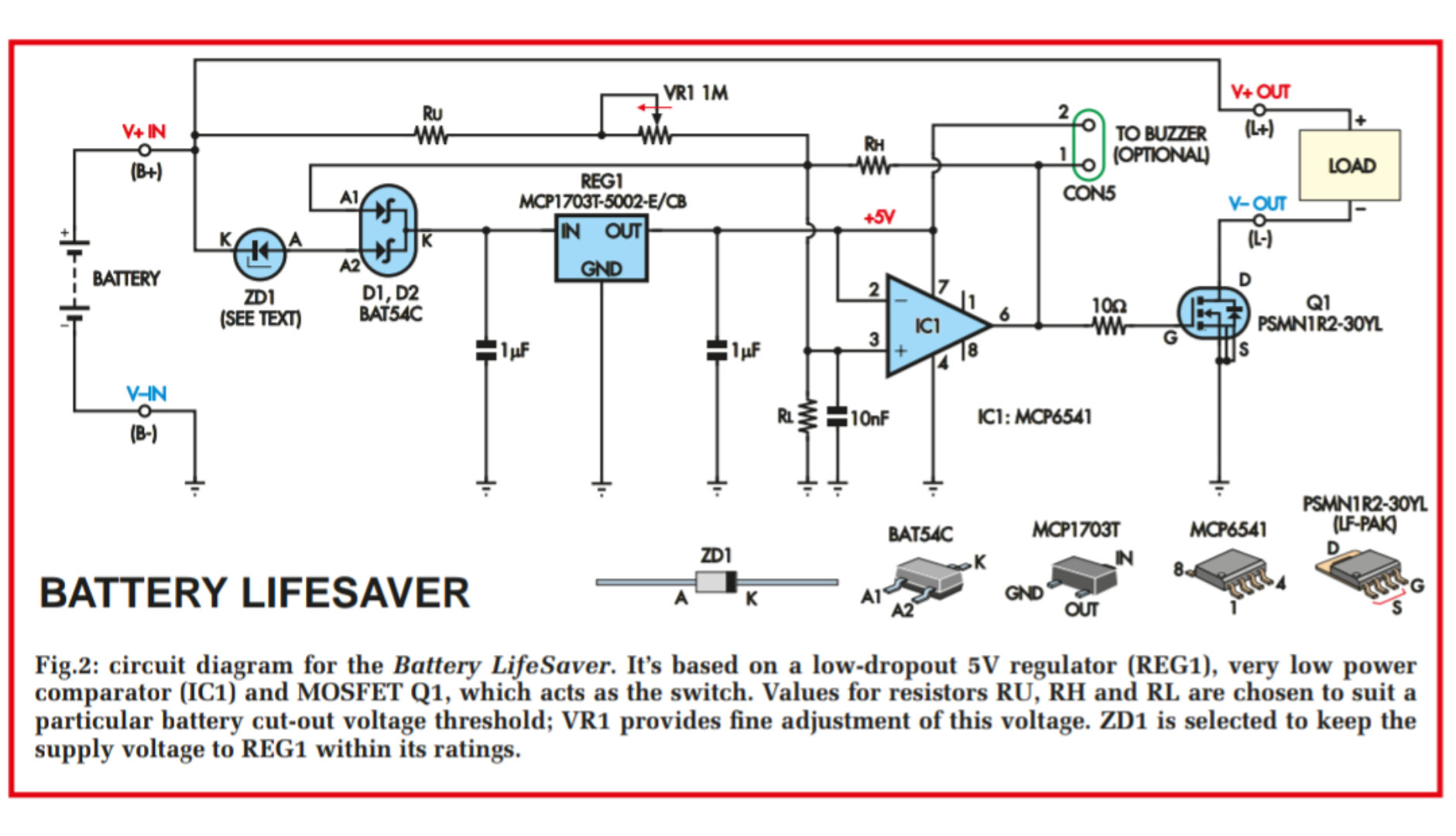

Ce circuit trouvé dans une revue pourrait très bien être adapté pour réaliser le but recherché…
Il y est décrit en détail :
Akku védő Everyday Practical Electronics 2014.09.pdf (465,7 Ko)

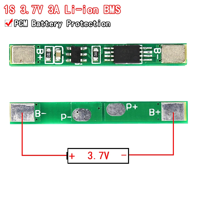

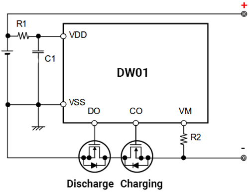

Utiliser un BMS pour batterie Li-Ion pour 3 accus Ni-Mh est sans doute une bonne solution.
La protection fonctionne en charge et en décharge.
Ils ne seront jamais chargés à fond mais ils seront protégés.
Mais aucune raison d’utiliser du Ni-Mh aujourd’hui, pourquoi ne pas passer au Li-Ion directement ?
