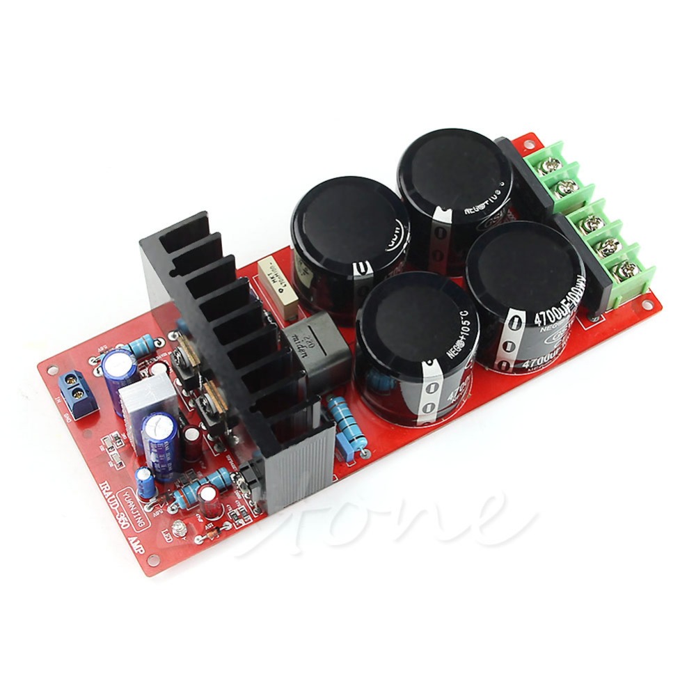

proteger mes HP du courant continu
voici le bon module avec IRS 2092 alors classe D ou pas classe D le son est bon la puissance plus que sufisante sous 4 ou 8homs.
reste a lui ajouter une bonne protection s’il n’en possède pas.
salutations
André
J34-Free-Shipping-font-b-IRS2092-b-font-IRFB23N20D-Class-D-MONO-font-b-Amplifier-b.jpg
Le circuit IRS2092 intègre des protections contre les courants trop élevés (voir page 7 et suivantes) de la note d’application.
Ce qui revient a une protection contre le continu.
Encore faut t’il que le concepteur n’ait pas fait une impasse…
Tx
bonsoir,
…l’emploi du relais en enclenchement différé et déclenchement instantané pour garantir le silence à la mise en marche et l’arrêt présente tout de même un défaut récurrent: utilisé à faible puissance, les contacts du relais ne sont pas « nettoyés » et le résultat à l’écoute est désastreux. Ce défaut n’apparait pas à puissance moyenne et forte.
À l’état neuf, tout va bien ou semble aller bien. Mais chaque constructeur de relais indique un courant et une tension minimale en dessous desquels il ne garantit rien du tout. Le contact du relais théoriquement fermé devient à la longue non-linéaire aux faibles niveaux … épouvantable, non ?
…en classe D bien sûr, ce mauvais contact est vite réveillé !
…en classes « analogiques », le remède est le coup de potard ! :astonished: !
Cordialement
Au lieu de trucs très compliqués, et parce que l’échauffement est la source de bien des problèmes, je commencerai par rajouter un bon ventilo silencieux.
Exemple : X-Fan RAH8025S1 (Chez Conrad)
En marche forcée.
Tx
échauffement sur ces modules classe D ?
pas sûr que le module n’atteigne les 40° à pleine puissance dans une ambiance à 20
un étage classe D bien fait chauffe peu
à mesurer au cours des essais
si çà chauffe , pas moyen de les fixer par les radiateurs sur un fond de caisse en alu ?
il faut s’assurer que les radiateurs soient isolés ou à la masse
pas faisable sans isoler si un radiateur se trouve à + ou - VCC
