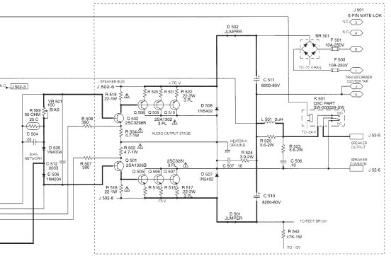

Il ne faut pas oublier les amplis qui de par leur conception sont intrinsèquement protégés contre le continu en sortie comme les Amcron, QSC, mais là, on change de catégorie.

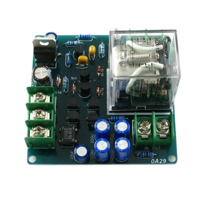

Bonjour,et merci Transistorix pour cette réponse,c’était surtout un problème de place pour caser un module spécialisé,alors que le condensateur est mois volumineux.
j’ai effectivement fait venir un module spécialisé pour cette protection, mais comme il s’agit de deux amplis mono sépares il me faut deux modules,car les masses de mes amplis sont séparées,d’où l’idée de remplacer le module par des condensateurs a condition d’en avoir dans mes fonds de tiroirs.
le module coûte environ 9€ sans le port.et je me dit que les condensateurs en question ne doivent pas être donnés…
salutations
André
PS se module alimenté sous 12 volt coupe les deux voies,mais il est spécifié que pour deux amplis sépares il faut un autre module.
Mais est ce qu’un module équipé d’un relai mécanique sera assez rapide ?
Car en cas de court-circuit franc d’un transistor de sortie , la tension d’une des alims va être présente instantanément aux bornes du HP
Alors que le relai de par sa conception mécanique a une certaine inertie et coupera quelques millisecondes après l’apparition de la tension continue
Hors une tension continue d’une trentaine de volts sous plusieurs ampères ne serai-ce que quelques millisecondes est suffisante pour griller un HP

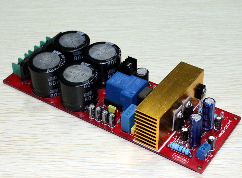

je vais tout avouer!!!
J’ai voulu moi qui suis « lampiste » essayer pour mon fils qui fait du boum boum a partir d’un ordinateur ces fameux amplis classe D.
j’avoue que je suis surpris mes oreilles de 70 ans n’ont rien remarqué,sur un CD.
J’ai donc commandé deux modules en chine bien reçus et parfaitement emballés.
j’avais déjà un bon châssis et sa connectique ainsi que le transfo torique adéquat.
j’ai aussi commandé un module de protection double,mais comme les deux amplis sont indépendants il me faut un autre module a cause des masses séparées.
D’ou la question d’utiliser des condensateurs car dans se cas le continu ne passe pas,au risque de modifier un peu la bande passante.
je vous joints la photo d’un des modules qui a l’avantage de s’alimenter en alternatif.
je suis toujours avotre écoute
salutations
André
C’est a dire qu’en fait d’un classe D, cela ressemble plutôt à un classe AB…
…équipé d’un relais de silence.
Tx
Ah, ben voilà, on y arrive :slight_smile:
Et le relais qui est dessus, il sert à quoi ?
Sinon, pour en avoir cotoyé quelques-uns, de ces bestiaux (mais dans des domaines où on ne protège pas, question de coût)… S’ils sont bien conçus, ça résiste à peu près à tous les mauvais traitements. Le problème, c’est que sur le low-cost il n’y a pas de filtre pour la fondamentale de la PWM, en sortie (comme ça a bien l’air d’être le cas de celui-là), on compte sur le HP pour le faire lui-même. Total, si on met un condensateur en série à l’ancienne, on va le faire travailler à un régime impulsionnel à fréquence rapide, et j’aurais tendance à dire que c’est parti pour faire n’importe quoi.

Pour répondre à Alain qui s’inquiète de la vitesse de réaction du relai en présence de courant continu en sortie, je pense que le module de protection réagit en tant que tempo de mise en contact des HP.
Avant d’établir le contact, il analyse la présence de courant continu en sortie et c’est seulement si tout est OK, qu’à ce moment là, il met les HP en contact. Il me semble que ça existe sur des amplis du commerce et on entend nettement le « clic » du relai au moment les HP donnent de la voie.
« Pierre »
Ah, tiens… en écrivant, je me disais que… peut être bien. Cela dit, des D Filterless ça existe.

.aliexpress.com/w/wholesale-class-d-audio-amp.html?smToken=f0ff85b590e24270b36d0086ad9971ac&smSign=vVBRWld8Ee4Yc1kNZdfNLQ%3D%3D
Bonjour et merci de vos réponses,sur le lien ci dessus les caractéristiques de mes modules,mais ce qui ressemble a un relais sur mon modèle semble être une self ferrite.
peu importe la classe,du moment que ça marche.

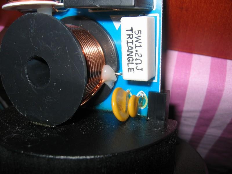

Oui mais ça c’est Wikiki… :unamused: Tout dépend qui à fait l’article, il faut souvent extrapoler.
Dans des filtres d’enceintes « récentes » on trouve un polyswitch pour médium / tweeter et un polyswitch pour le boomer.
Il suffit de bien choisir le polyswitch en fonction du seuil de puissance où l’on veut que cela coupe.
Exemple avec une photo du net:
Au début je pensais à un classe I (Ibiza).
Il semblerait plutôt que ce soit un class S (Surboum).
Va pour la pour la classe F (Fitness avec Véronique et Davina)
Il faudrait connaitre la référence du régulateur c’est probablement un IRS2092. La note d’application, et donc le schéma et toutes les caractéristiques associées sont ici :
