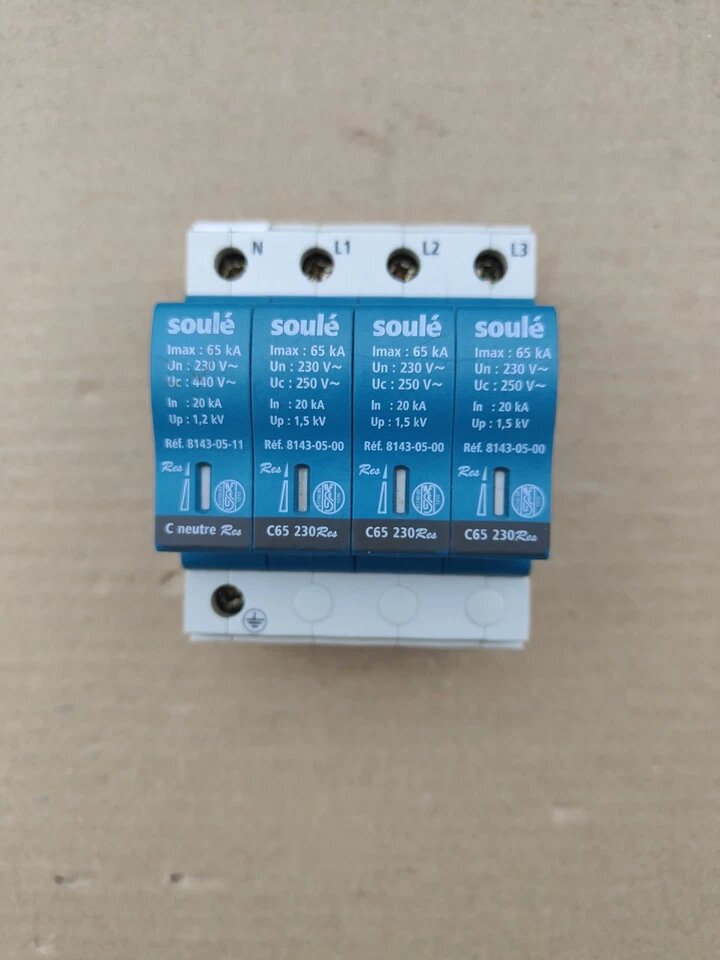

mettre une vraie cartouche parafoudre " SOULÉ" entre phase et neutre à l’ arrivée dans la maison .
Et tu prends cela où? J’ai du triphasé ..
je n’ai pas une protection toute la maison
uniquement des prises celle de la TV, des PC et de la box
et meme avec cela la box reliée au réseau filaire PTT cramait
depuis que la fibre a ete instalée plus aucun probleme
il faut alors un modèle triple !

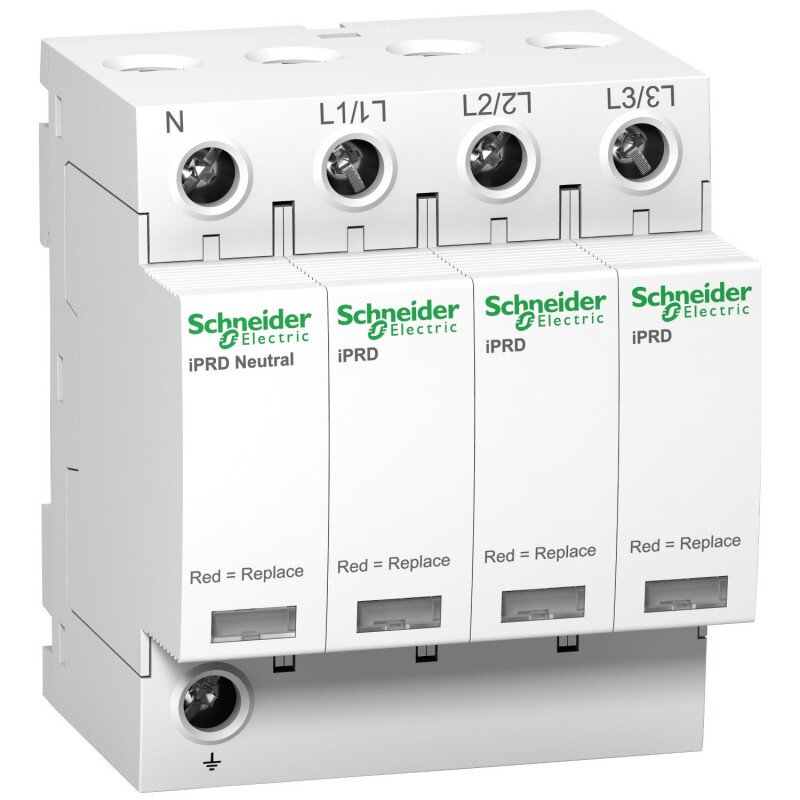

Parafoudre triphasé + neutre Schneider A9L40601
Ce parafoudre 3P+N de type 2 est installé en tête de tableau électrique quand l’installation n’inclut pas de paratonnerre. Il est positionné en aval du disjoncteur de branchement.
Le parafoudre modulaire Schneider A9L40601 est un parafoudre sans auto protection (disjoncteur à commander séparément). Cette protection assure la sécurité du circuit quand le parafoudre arrive en fin de vie (obligatoire selon NF C 15-100)
Ce dispositif de protection contre la foudre inclut un indicateur d’état de fin de vie en façade du parafoudre, caractérisé par un voyant mécanique en rouge quand le parafoudre est à remplacer. Le report de signalisation est assuré par des contacts NO et NF.
Ce parafoudre dispose d’un courant nominal de décharge de 15kA. Il dispose également d’un courant max de décharge de 40kA, Cette valeur correspond à l’intensité max que peut écouler un parafoudre sur un choc de foudre.

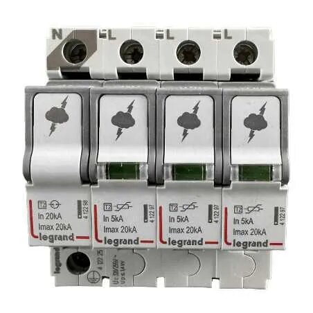

Parafoudre triphasé + neutre Legrand 412245
Le parafoudre modulaire Legrand 412245 est un parafoudre sans disjoncteur intégré. Il doit être protégé par un disjoncteur tétrapolaire 25A courbe C. Cette protection assure la sécurité du circuit quand le parafoudre arrive en fin de vie (obligatoire selon NF C 15-100)
Ce dispositif de protection contre la foudre inclut un indicateur d’état de fin de vie en façade du parafoudre. cet indicateur est vert quand le parafoudre est en fonction et il est en orange quand la cartouche est à remplacer
Ce parafoudre dispose d’un courant nominal de décharge de 20 kA . Il dispose également d’un courant max de décharge de 40kA, Cette valeur correspond à l’intensité max que peut écouler un parafoudre sur un choc de foudre

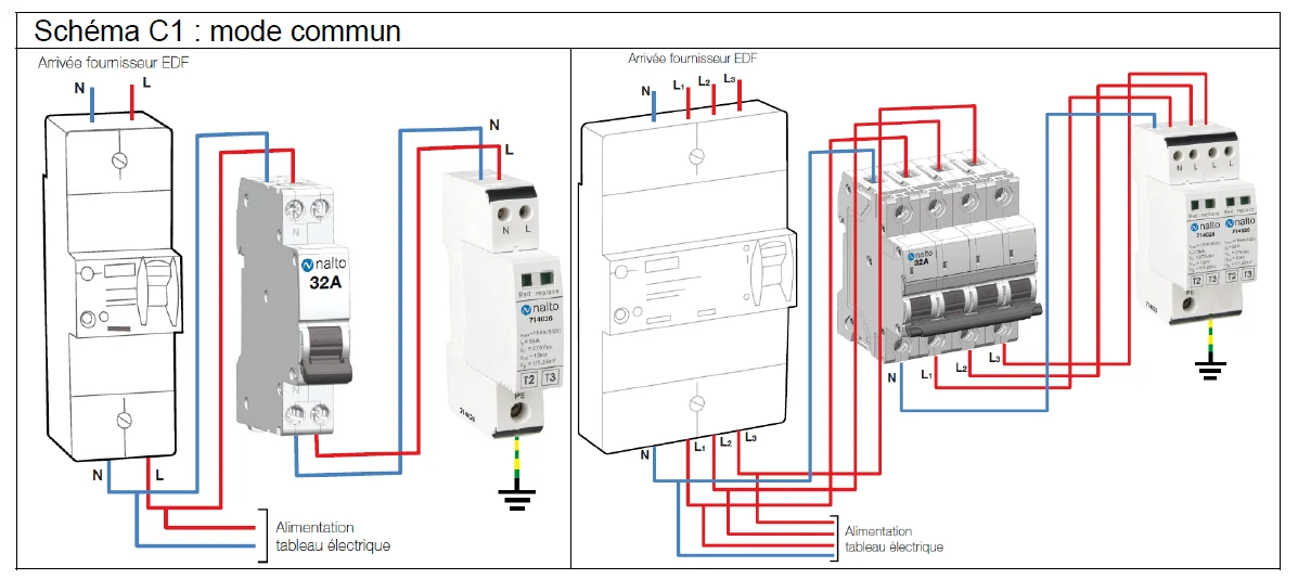

Attention, l’installation d’un parafoudre doit obéir à des règles de câblage très précises pour qu’il soit efficace. Elles sont expliquées dans ce guide d’excellente facture ! Prêter une attention particulière à la règle des 50 cm.

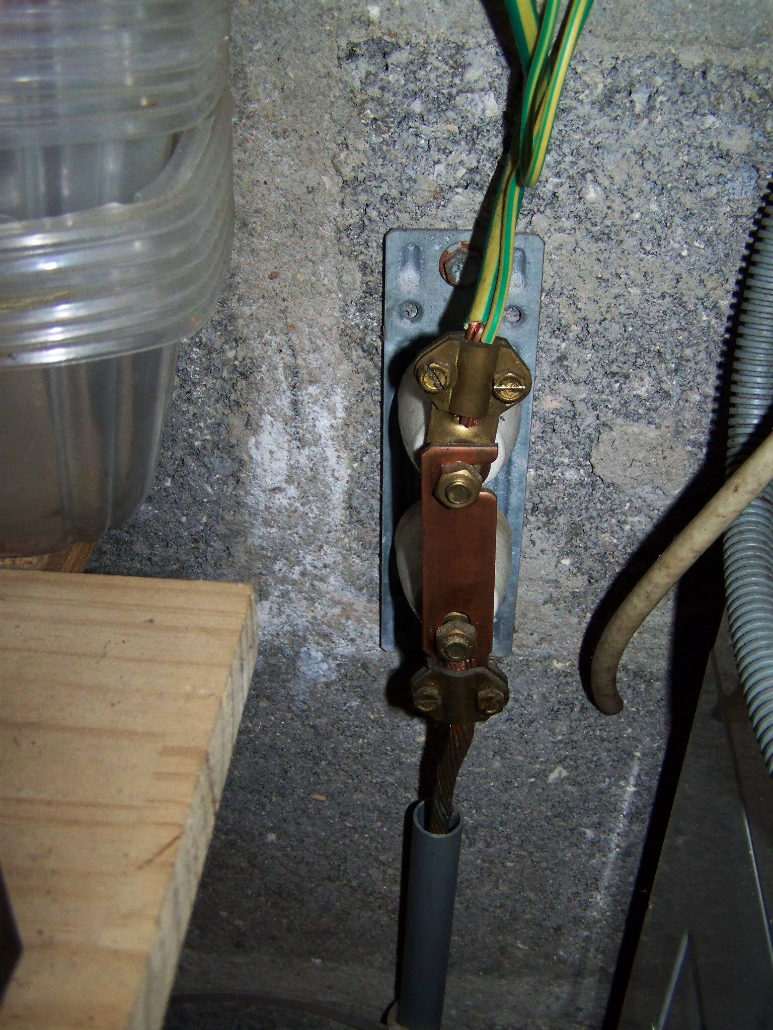

ma prise de terre au sous sol , à côté du tableau électrique , réalisée par moi même il y a 43 ans ..
15 m de câble cuivre enterré à 2 m de profondeur le long du drain longeant les fondations de la maison
Bon à savoir ! Merci Claude !
Pourquoi enterré si profondément?
  1. pour conserver suffisamment d’ humidité autour du câble enterré
  2. et tout simplement parce c’est là que les fondations ont été faites au niveau du terrain initial,le sous sol posé , et sous sol qui a été ensuite enterré sur 2 m en remblayant pour mettre le rdc au niveau de la voirie .
le câble enterré est au moins du 16 mm2
