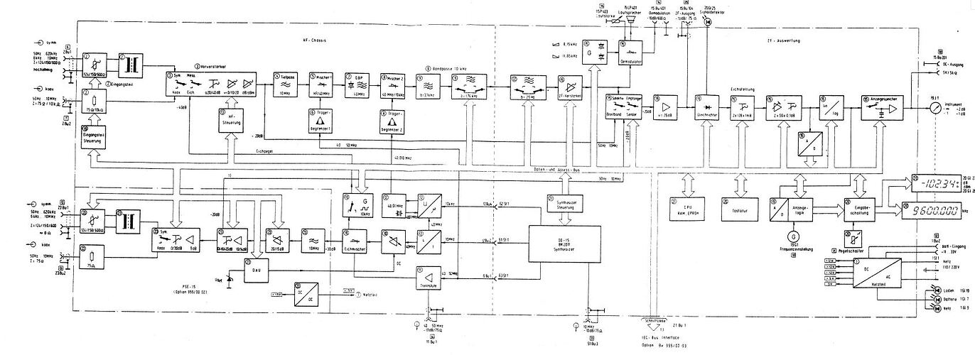

On m’a prêté un level metre Wandel & Goltermann PSM39 sans aucune doc , j’ai bien réussi à le faire fonctionner mais j’aimerais en savoir plus car c’est une usine à gaz ce truc , si quelqu’un avait une doc d’utilisation ou de service.

trouvé le user manual en anglais de 386 pages et le service manual de 184 pages en allemand et sans schémas)
Merci ça va déjà m’aider beaucoup, y a t’il un moyen d’avoir l’AM simplement car c’est pas très clair , je pense qu’il faut rajouter une détection.

j’attends de retrouver du courage pour me ré-attaquer à ma panne, jamais vu un schéma aussi compliqué…

J’ai fais quelques essais , mais je suis un peu déçu du résultat , sensibilité , LCD non éclairé etc . il y a une position wide band mais aucun souffle pourtant dans la doc il est précisé qu’en wide band cet appareil se comporte comme un RX brodcast.
le mien en wide band, c’est juste pour mesurer un niveau
et il est muet sur cette position ?
Il me semble bien, mais depuis qu’il est en panne, je ne sais plus trop !
400 pages de doc technique !
Il a quoi exactement ton appareil ? j’ai remarqué qu’ en large bande le signal S remonte à -15 dbm alors qu’il est a -75 dbm en SSB mais on sait pas quelle est la largeur de cette wide bande.
Le mien en large bande fonctionne, l’aiguille monte, mais en réception, juste un leger souffle partout, rien d’autre

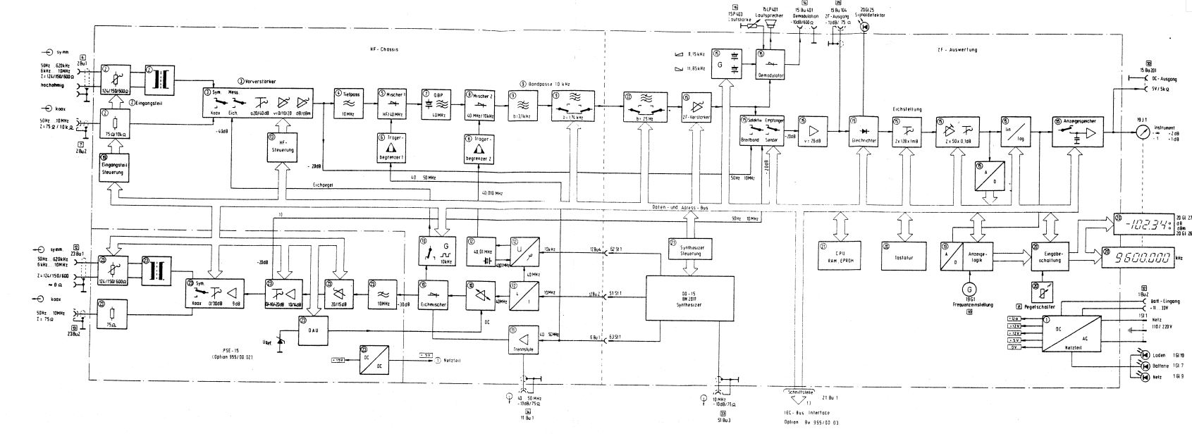

tous les modules sont blindés et soudés sur les circuits imprimés qui s’ouvrent comme des livres
la deuxième panne est une absence de tension provoquée par un signal qui vient de je ne sais où !
deux heure pour sortir le bloc alim…une fois dehors, impossible de mesurer
un jour je m’y remettrai
Ha oui bon courage , j’ai vu qu’un OM avait relevé le schema carte par carte d’un Siemens D2006 dans le grand livre et même fait des modifs pour la détection de l’AM , une bonne base pour ces appareils.
