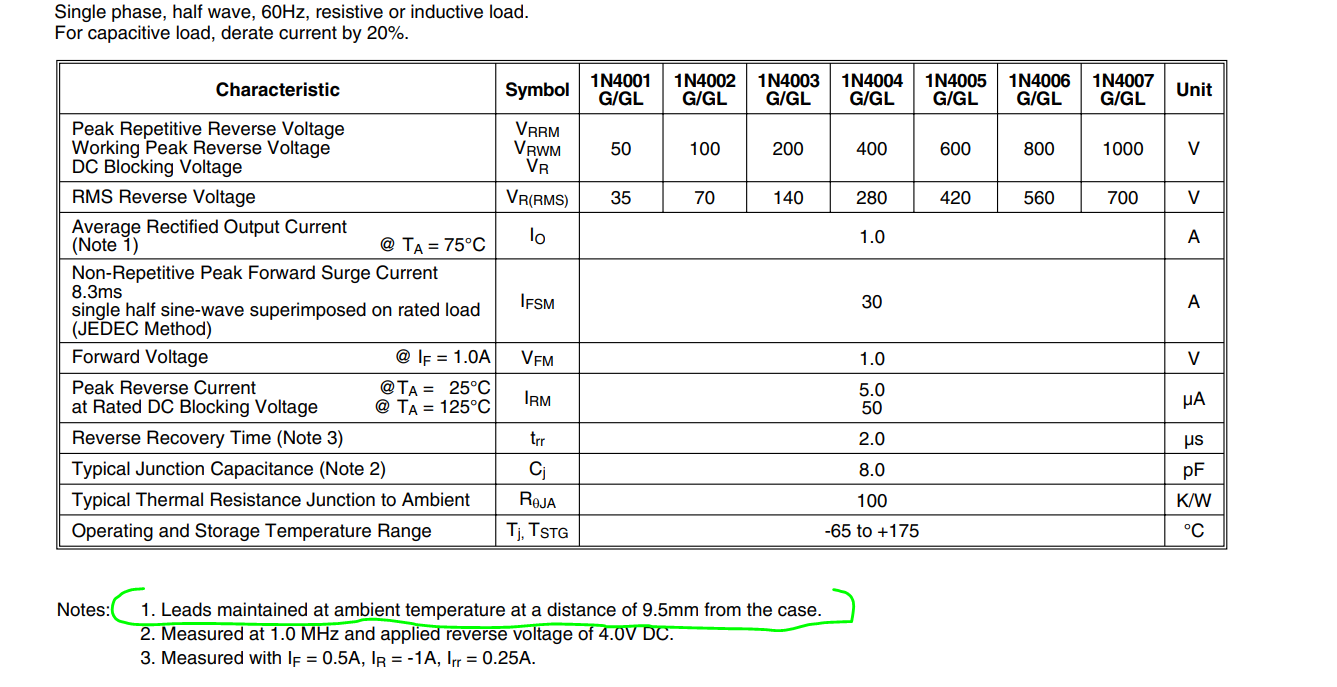

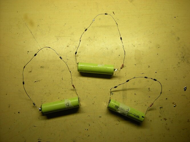

Bonsoir, pour tester en décharge des accus de 3.7v 18650, (sans trop les faire souffrir si je les oublie), j’ai fait un petit montage de 4 diodes 1N4007 en série avec une résistance de 2.2ohm.
Je mesure 0.8v aux bornes de la résistance, donc 0.36A,
la chute de tension de chaque diode est de 0.76 à 0.78v.
Elles ont donc 300mW à dissiper chacune, mais je les trouve bien chaudes. (montage en l’air)
Qu’est ce que ce serait à 0.6 ou 0.8A, alors qu’elles sont données pour 1A ?
Depuis 50 ans que j’en utilise, je ne m’en étais pas aperçu !
(A l’époque ce devait être des 1N4004).
Et ce sont des « vraies », j’ai d’autres 1N4007 plus récentes, qui ont un boîtier un peu plus étroit,
et qui chutent près de 0.9v à 300mA, certainement une fabrication Chinoise avec des pattes fines.
A l’avenir je prendrai des diodes 3A pour des courants de 0.5A…
