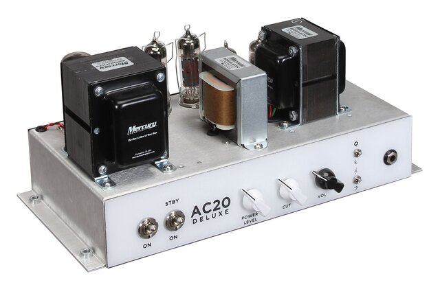

Je ne suis pas électronicien, même je n’y connais rien, et c’est bien pour ça que je cherche à m’adresser à des spécialistes.
J’ai un ampli guitare MORGAN AC20 DELUXE donné pour une puissance de 22 watts, je souhaite le brancher sur le secteur par le biais d’un AUTOMATIC VOLTAGE REGULATOR capable de fournir jusqu’à 500 watts, le but étant d’isoler mon ampli du secteur des lieux où nous allons jouer, sachant que souvent les lignes disponibles sont polluées, par exemple parce qu’il y a des néons ou autres trucs qui ont tendance à générer des buzz et ronflettes diverses et variées.
La puissance de 22 watts indiquée est une puissance sonore, mais j’imagine que la puissance électrique doit être bien différente non ? (désolé si j’utilise des termes inadéquats mais comme je l’ai dit avant, je n’y connais rien en électronique), alors comment savoir si mon ampli ne va pas faire exploser l’alimentation régulée ?
Je précise que cette alimentation est de marque KEMOT, modèle MSER-500.
Merci d’avance pour votre aide.

Merci beaucoup pour votre réponse rapide, j’en prends bonne note, toutefois mon soucis principal est de savoir si mon ampli ne risque pas de consommer (je ne sais pas si c’est le bon mot) plus que les 500 watts que ce régulateur de voltage peut fournir ?
n’y a t’il pas une plaque signalétique indiquant la consommation à coté de la tension secteur à utiliser ?
La puissance électrique consommée par l’ampli dépend de sa technologie (semiconducteurs ou tubes) mais pour un ampli de 22W efficaces (ou même 2 x 22W efficaces) elle sera moins de 500 Watts (ou plutôt VA).
Si c’est un ampli à semiconducteurs fonctionnant en classe B, la puissance consommée dépend de la puissance de sortie instantanée (c’est à dire du niveau sonore).
Pour un ampli de 22W efficaces à semiconducteurs, elle devrait varier entre une vingtaine de watts à vide et une centaine à la puissance de sortie maximale.
N’y a-t-il pas déjà un transfo dans cet ampli ? Un filtre secteur sérieux serait peut-être plus adapté…
Quant aux buses, une bonne terre ? Une liaison symétrique avec la console ?
Sur internet on trouve que cet ampli à 2 ECC83 et 2 EL84.
Filaments : 2x2W+2x5W=14W
Dissipation plaque des EL84=2x10W=20W
Donc au repos avec tous les composants environ 40W.
A la puissance sonore max environ 75W.
Votre régulateur de tension est largement dimensionné, pas de soucis de ce côté là.

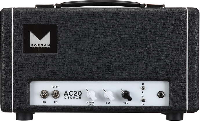

Pour info :
Power: ¼ - 20w variable (tube)
Three modes – Normal/Brilliant/EF86
2x EL-84 power tubes
2x 12AX7 preamp tubes
1x EF86
Global Cut – removes high frequencies from the power section
Bright and Bass Cut switch
2x8 ohm 1x16 ohm outputs
Custom USA made Mercury Magnetics transformers
Switchable EF86/12AX7
Handcrafted in the USA
Handwired in the U.S.A.

C’est un clone d’ AC15 made in USA avec des transfos Mercury.
Comme il s’en refabrique pas mal aux US et au Canada sous diverses marques.
C’est clair qu’avec un bon HP, cela doit sonner.
Mais 20W avec une paire d’EL84, quand la doc indique 17Max c’est pas un peu trop ?
