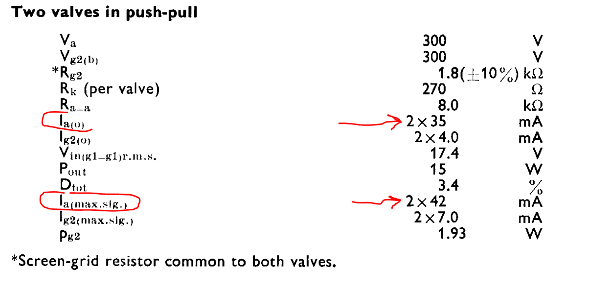

par contre combien consomment, en mA, une EL84 ?? il me semble avoir vu 45mA.
et combien consomment une ECC83/12AX7 ?? il me semble avoir vu 1,2mA
est-ce exact ???

En monotube classe A ! En push pull c’est beaucoup moins (classe AB) : 20 à 30 mA…

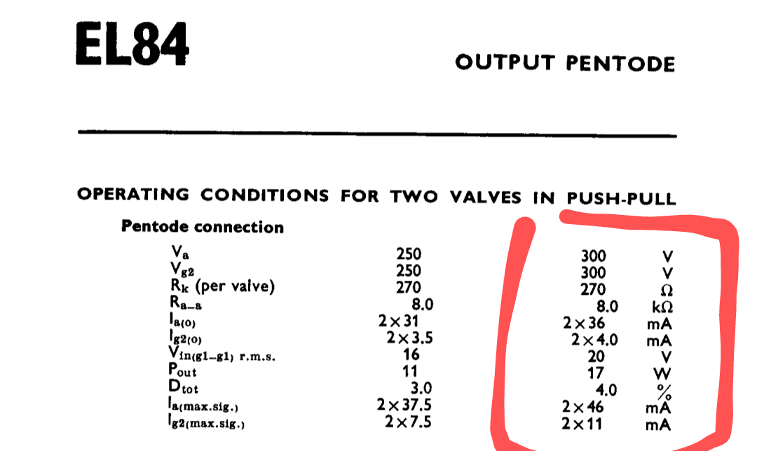

Non, 2 X 46 mA plus les G2 >>https://bms.isjtr.ro/sheets/020/e/EL84.pdf
Tout est noté sur la fiche constructeur:
De même pour les ECC83

vous m’embrouillez !!! Je veux, je voudrais, j’aimerais JUSTE savoir COMBIEN CONSOMME UNE EL84 (en PP, SE, classe A ou AB) et une ECC83….voilà voilà…merci :worried:
bien cela depens
en classe A la consommation reste le meme que l’ampli soir au repos ou qu’il sorte de la puissance
en classe AB la consommation augmente entre ampli au repos et ampli a pleine puissance
il suffit de lire les docs …
la partie correspondant a un classe AB
et ben voilà…là c’est déjà plus clair, en tout cas pour l’EL84…merci
que veut dire « 2 fois » …(35 mA ou 42 mA) ?
ou plutôt: pourquoi 2 fois ??
bien en push il y a 2 tubes …et chaque tube consomme 35mA au repos et 42mA a pleine puissance
ah ok, compris, j’avais pas cliqué…je vais considérer la conso max (82 mA pour 2 tubes, soit 160mA pour mes 4 tubes) donc 200mA pour l’alim ça passera cool pour les EL84…
