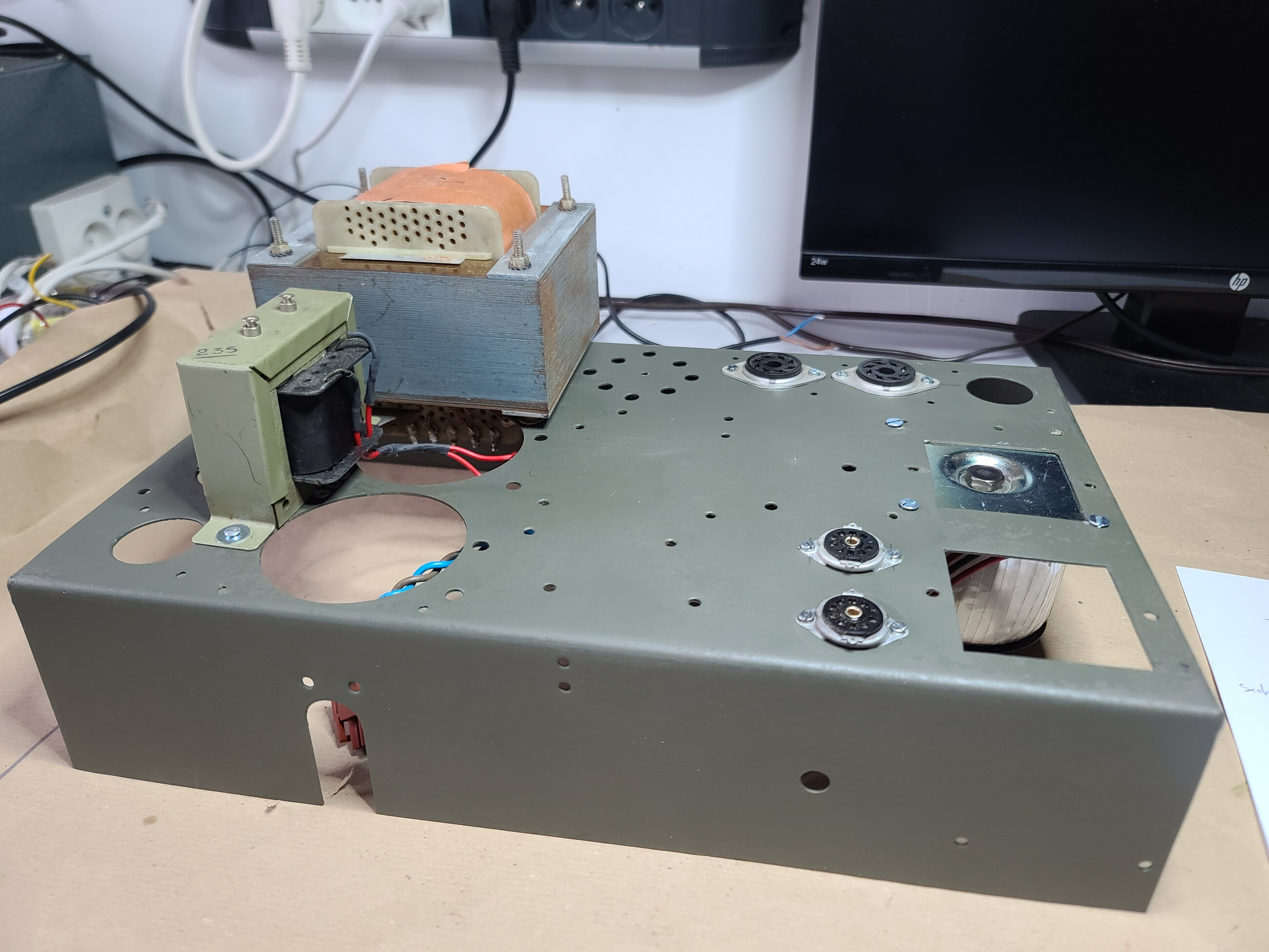

j’ai décidé d’essayer de faire un ampli avec un transfo torique en sortie, la tôlerie est finie:

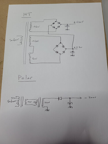

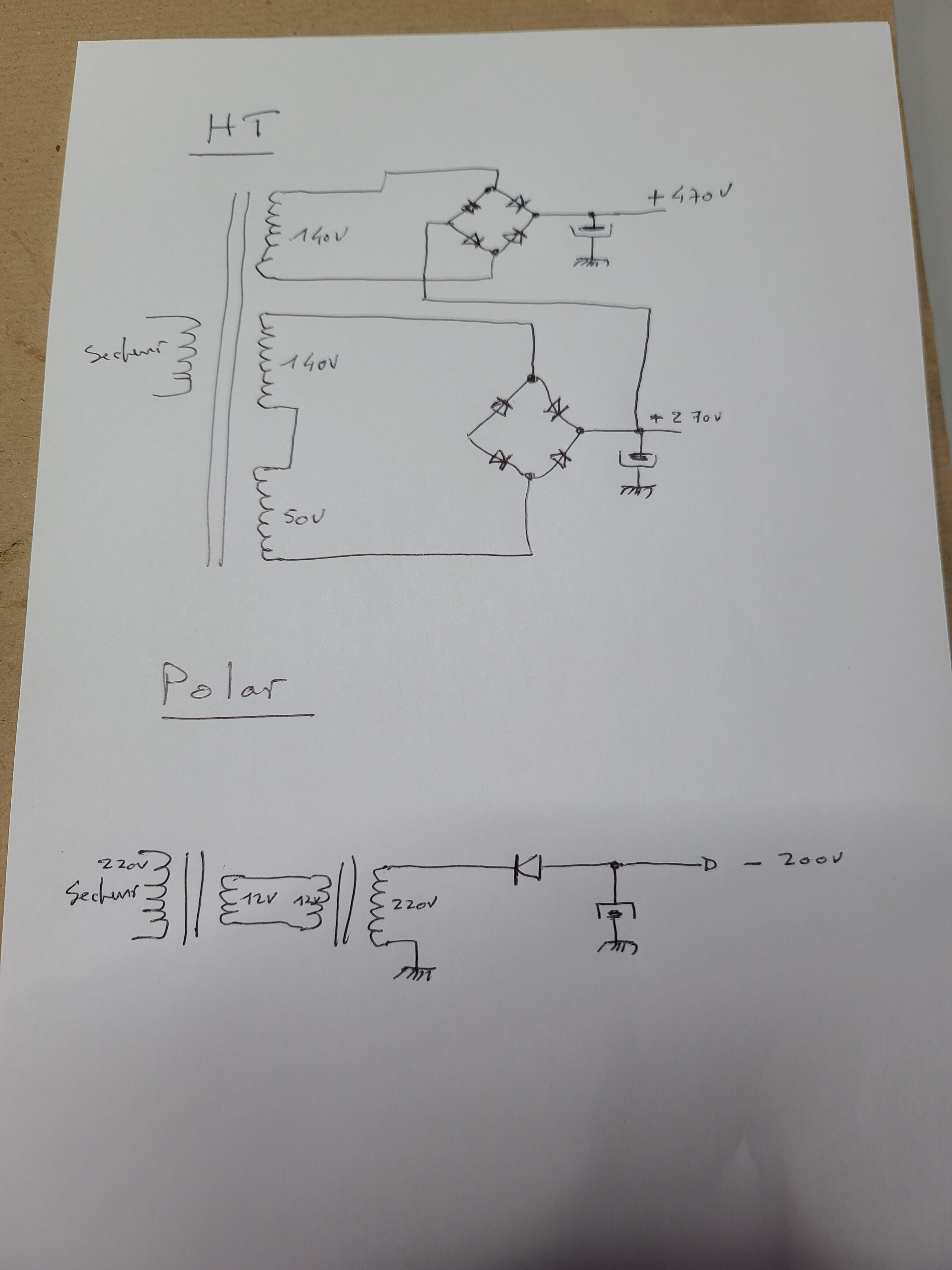

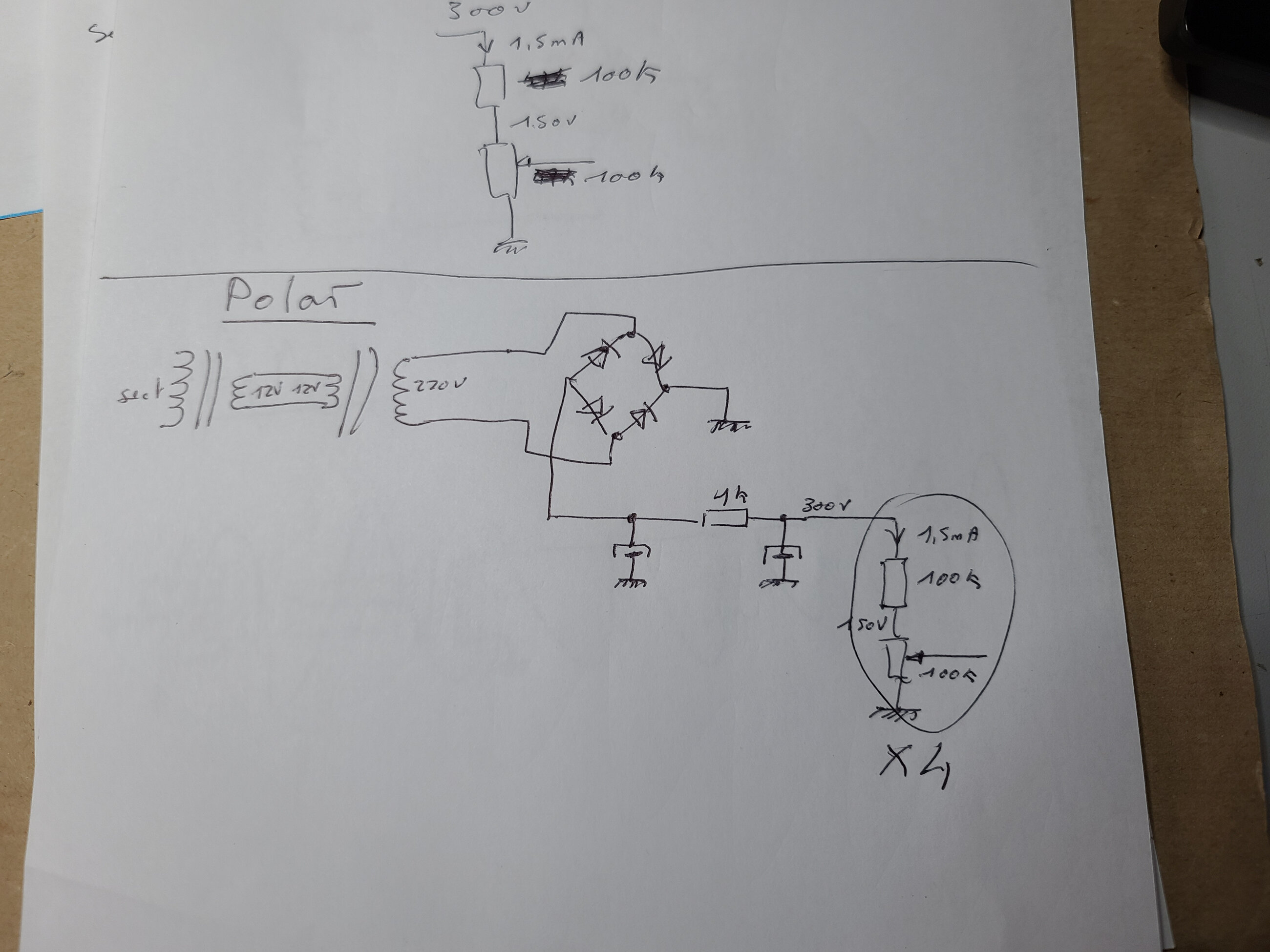

et déja une interrogation: en fouillant dans mon broll, j’ai trouvé un (gros!!) transfo d’alim qui pourrait convenir, et je compte faire ce montage:
Les selfs de filtrage et 2eme capa ne sont pas représentées.
Je souhaiterais avoir votre avis sur le principe des 2 alims HT en série…
Bon après-midi…
a condition que les enroulement HT ac supportent le courant demandé
Pourquoi pas , c’est le cas pour de nombreuses alim du commerce
@Radiolo merci, ça fonctionnera beaucoup mieux!!!
Les enroulement HT peuvent fournir 450mA…
donc il y a de la marge …

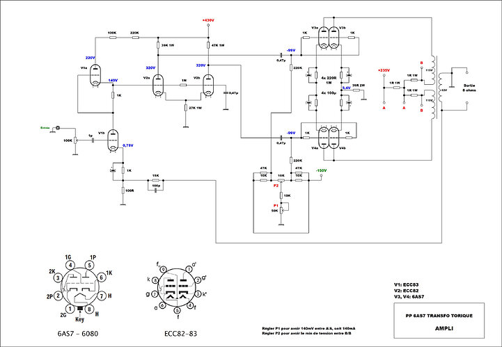

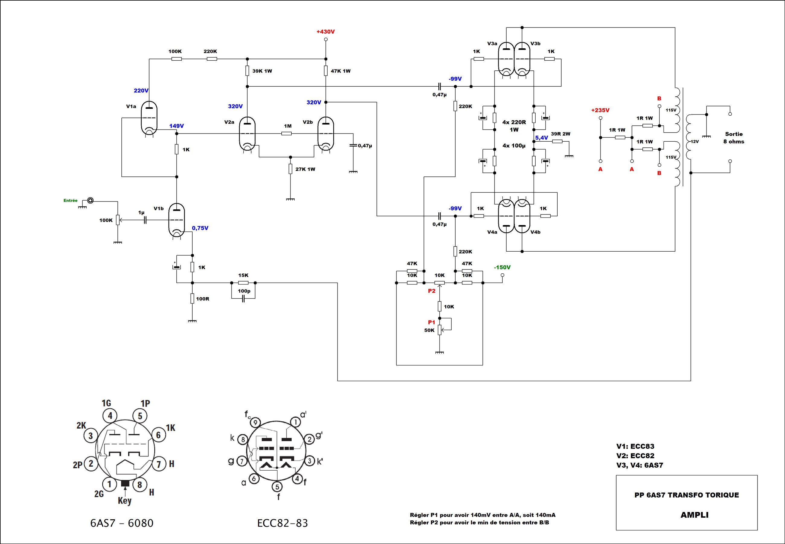

Je vais utiliser le schéma proposé par @Alain26 :
Cependant, quelque chose me gêne dans le réglage des polarisations.
On règle P1 pour obtenir 140mA de consommation pour les 4 triodes, et P2 pour équilibrer à 70mA dans chaque branche.
Supposons que, mes double triodes n’étant pas parfaites, l’une dans la branche du haut consomme 50mA, et l’autre 20mA, pareil dans la branche du bas.
Je peux faire les réglages, mais la consommation des triodes n’est pas égale.
Je pense opter pour 4 réglages séparés, dans ce genre-là:
Qu’en pensez-vous?
Qu’il faudra changer les lampes :wink:
Pour 4 réglages séparés il faudra prévoir 4 capas de liaison au lieu de deux
Ah oui, effectivement!!!
Mon interrogation est en fait de savoir si un éventuel déséquilibre des triodes dans une branche est gênant?
J’ai pris tout à l’heure un cas extrême, mais est-ce que l’on peut tolérer quelques mA de différence de consommation dans une branche?
sans probleme , il en faut plus que cela pout saturer un transfo torique
si tu a un pont de mesure capable de mesurer une self avec un courant de polarisation tu peux tracer la courbe de décroissance de l’inductance en fonction du courant continu qui la traverse
C est mëme pas ça : f9vl parle des 2 triodes en // dans la même branche !
Exact, c’était bien ma question…
Les résistances de cathodes individuelles sont justement là pour réduire ces différences !

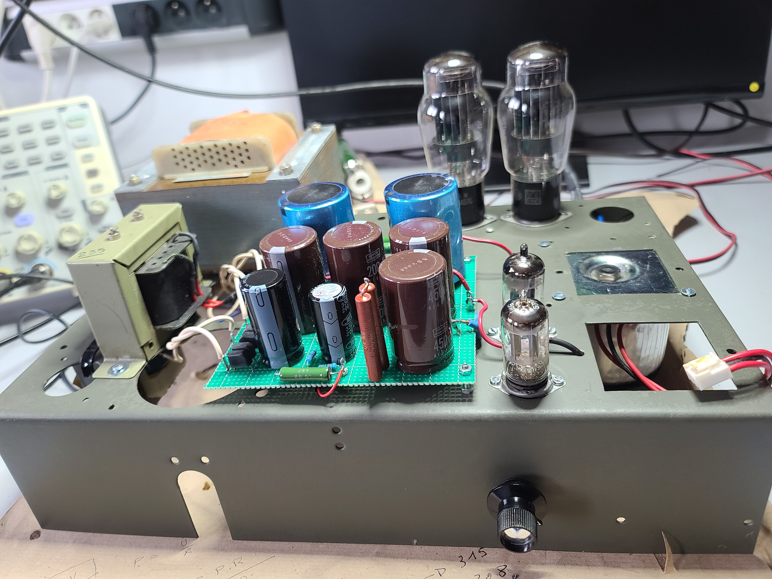

montage terminé:
vous ne verrez pas le câblage dessous, j’ai honte!!!
J’ai utilisé comme TS un torique 2x115V/15V, gracieusement fourni par un membre du forum, les 6AS7 et 6080 ont été tout aussi gracieusement offertes par un autre membre, je les remercie chaleureusement au passage.
J’ai pris quelques libertés quant aux tensions d’alimentation du schéma de @Alain26
La bestiole sort 12W rms sur 8 ohms avec 235V d’alim sur les 6AS7.

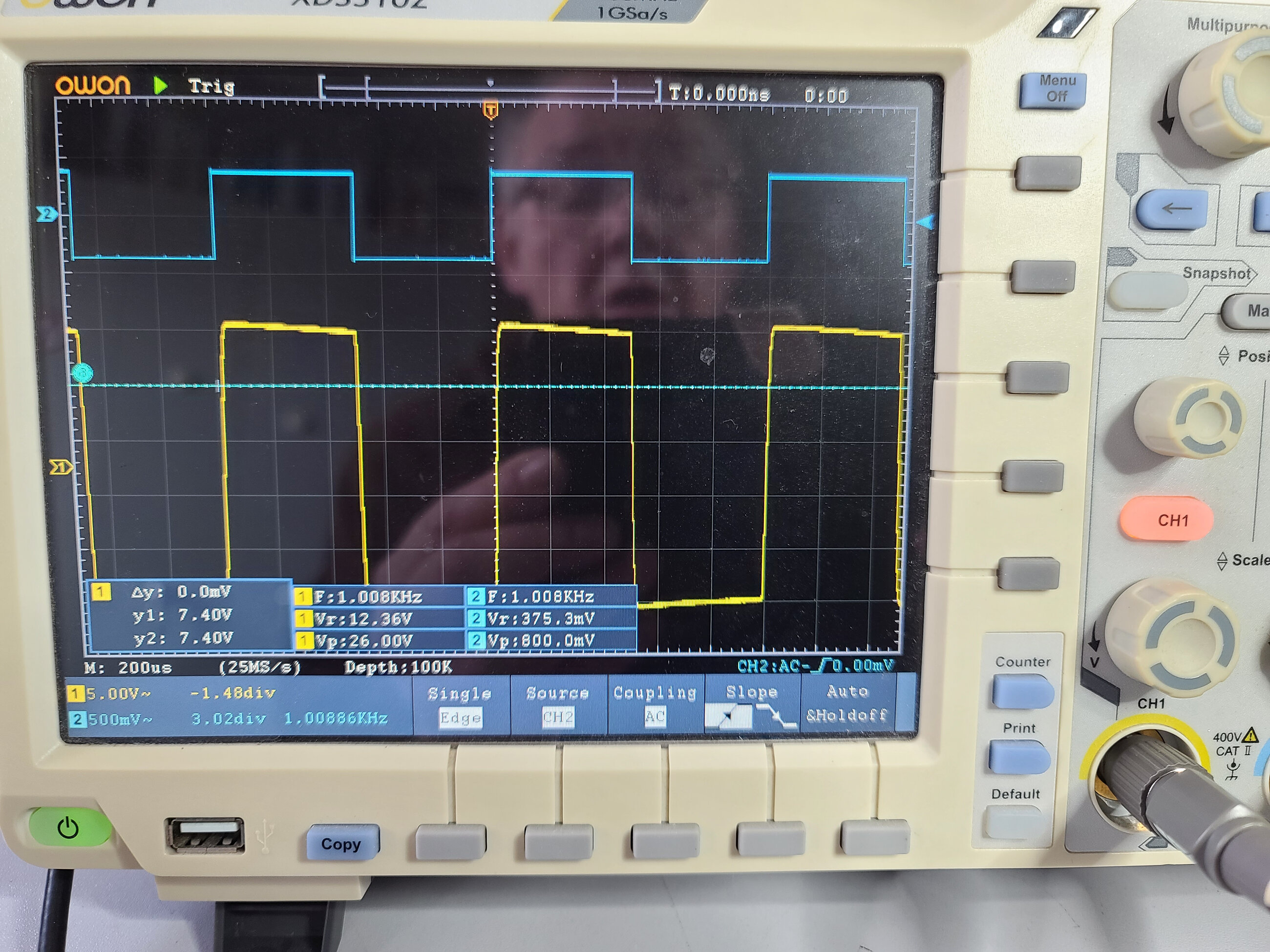

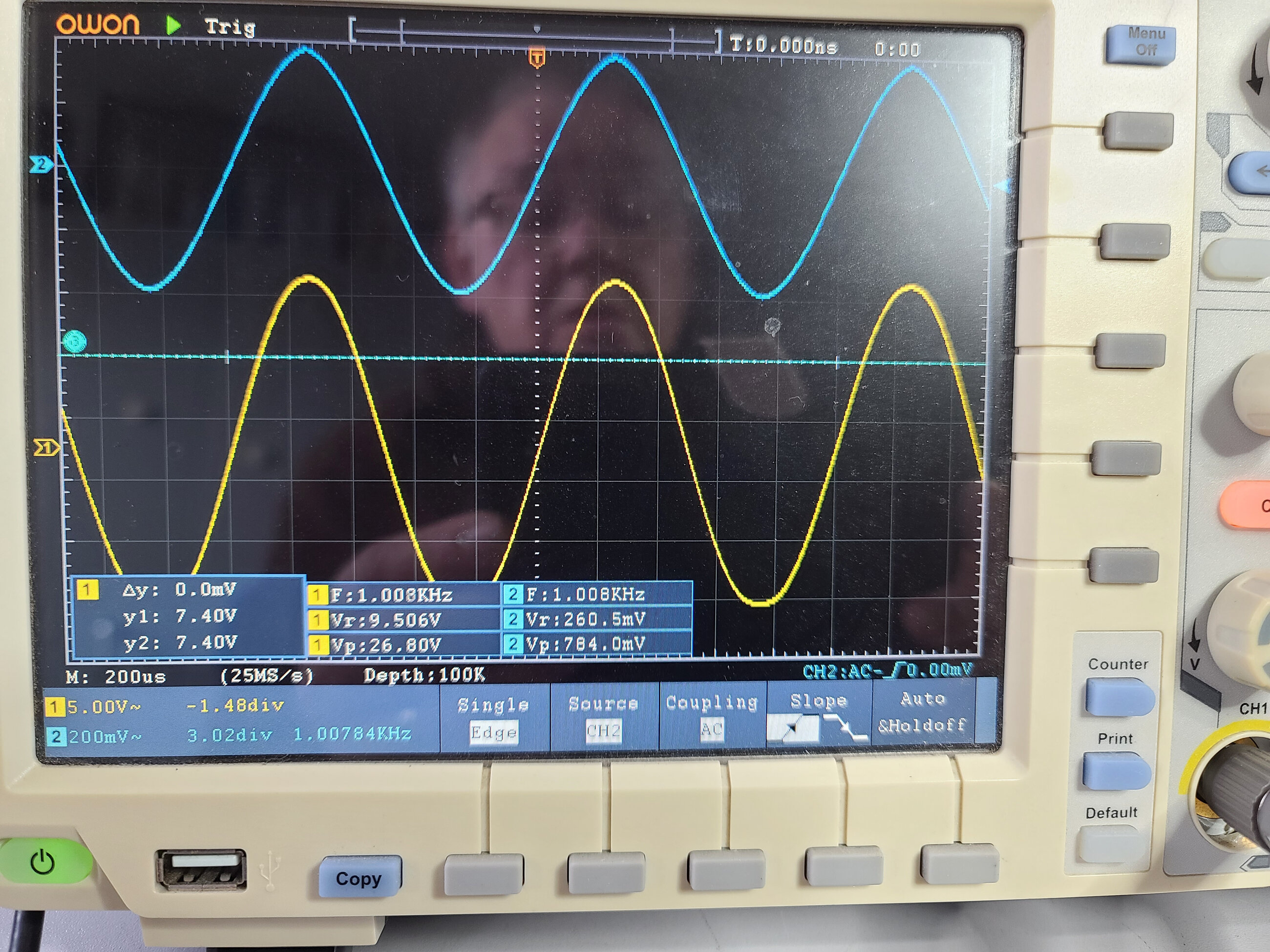

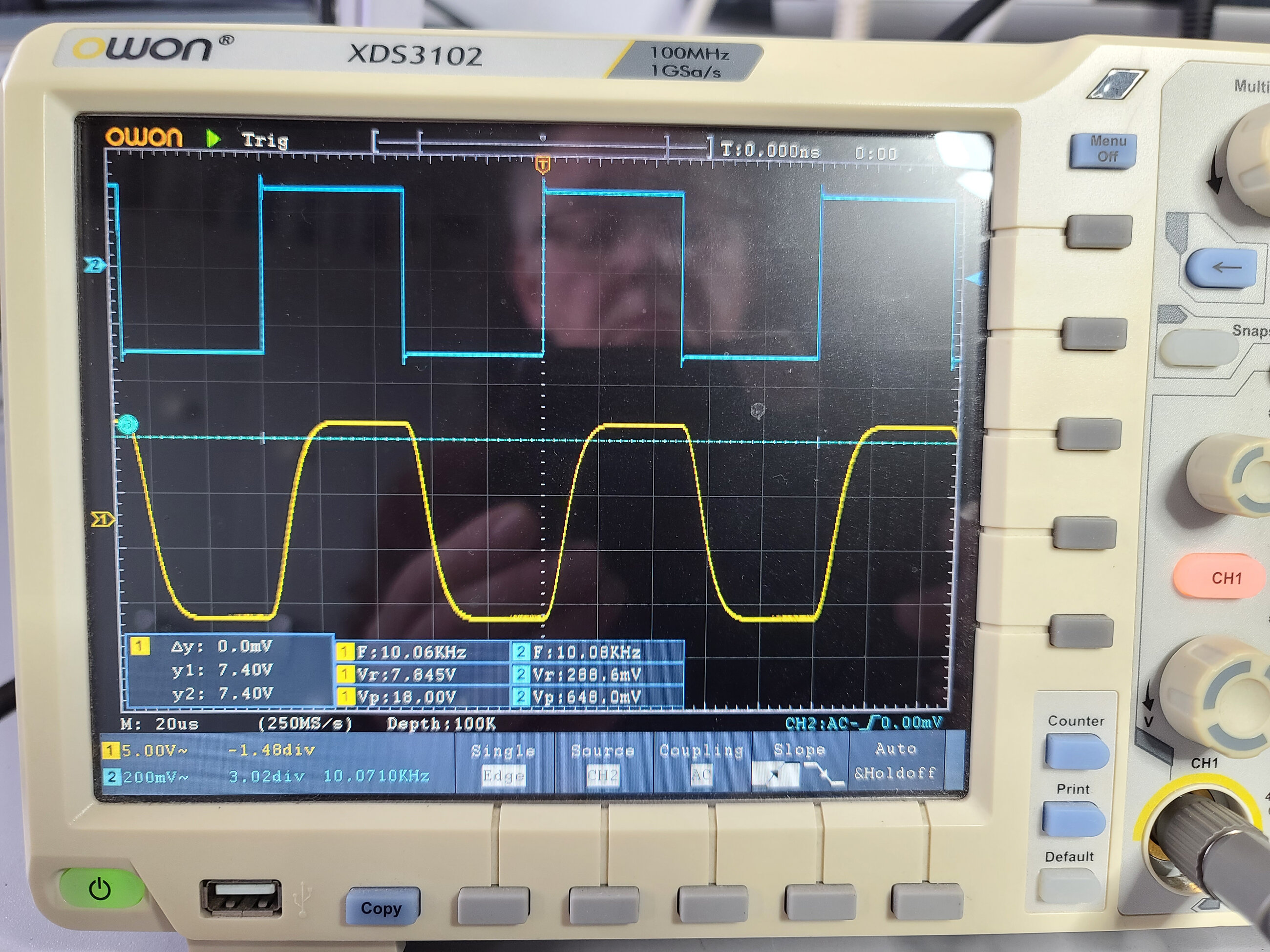

Sur les oscillogrammes suivants, la trace bleue est l’entrée, la trace jaune la sortie HP, simulée par une R de puissance de 8ohms.
Sinus à Pmax et 1KHz avant écrêtage:
Carré Pmax à 1KHz:
Carré Pmax à 10KHz:

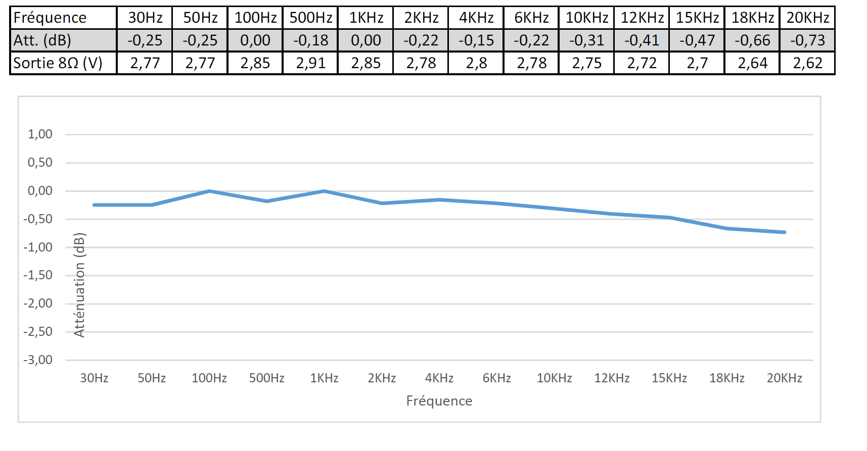

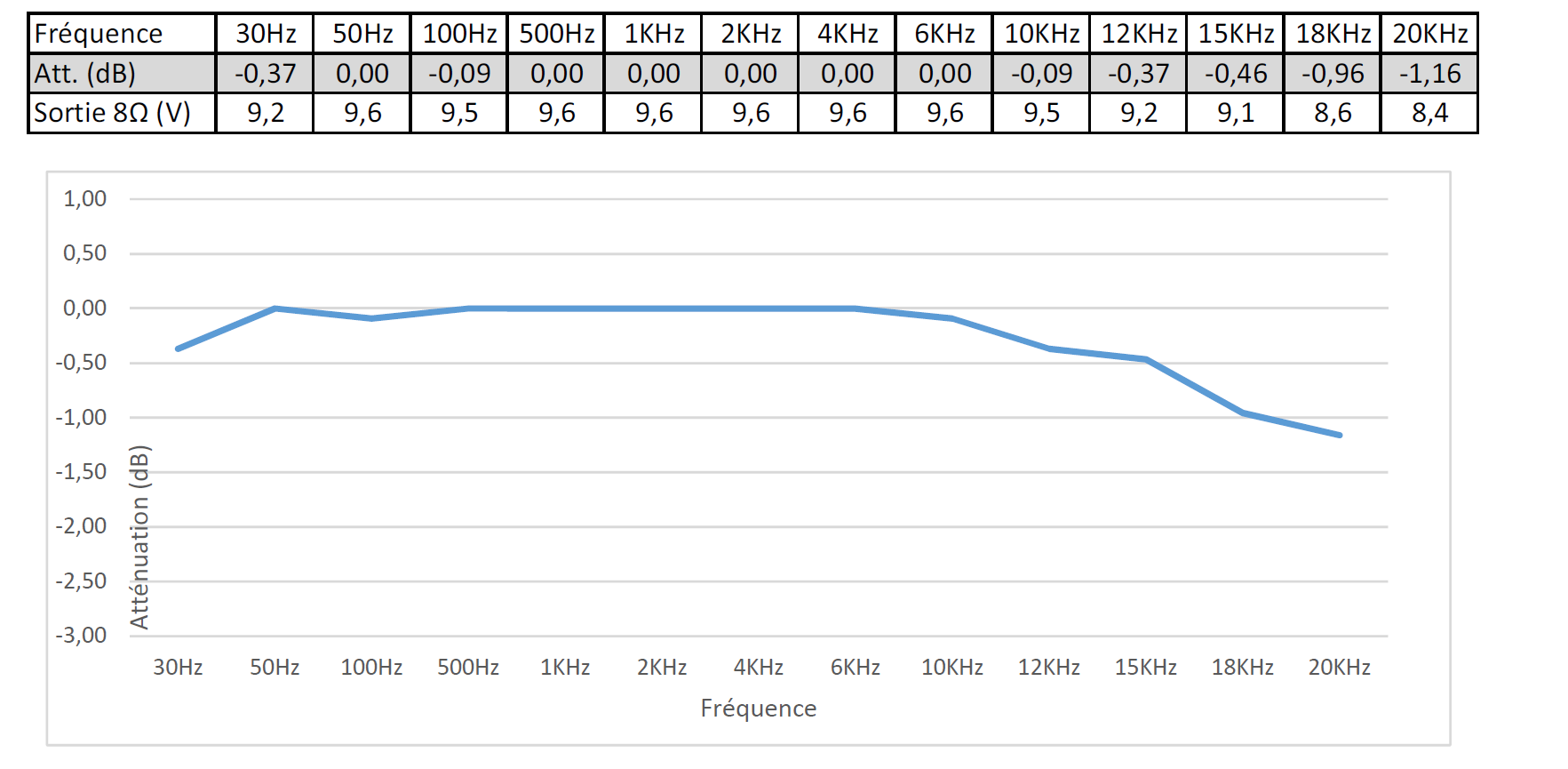

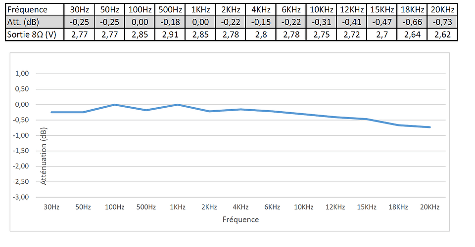

Courbe de réponse à 1W
Courbe de réponse à Pmax (12W):
Pas mal, non?

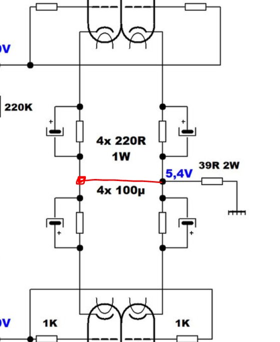

Le schéma définitif:
Bonjour, manquerait pas quelque chose entre les cathodes V3A et V4A?
Le genre de chose que l’on oublie tant on a le nez dessus?
Je parle par expérience :blush:
Exact, merci @Rene_Ferries et @Radiolo , voilà ce que c’est de mettre un schéma au propre!!!
Le câblage était correct sur le montage.
