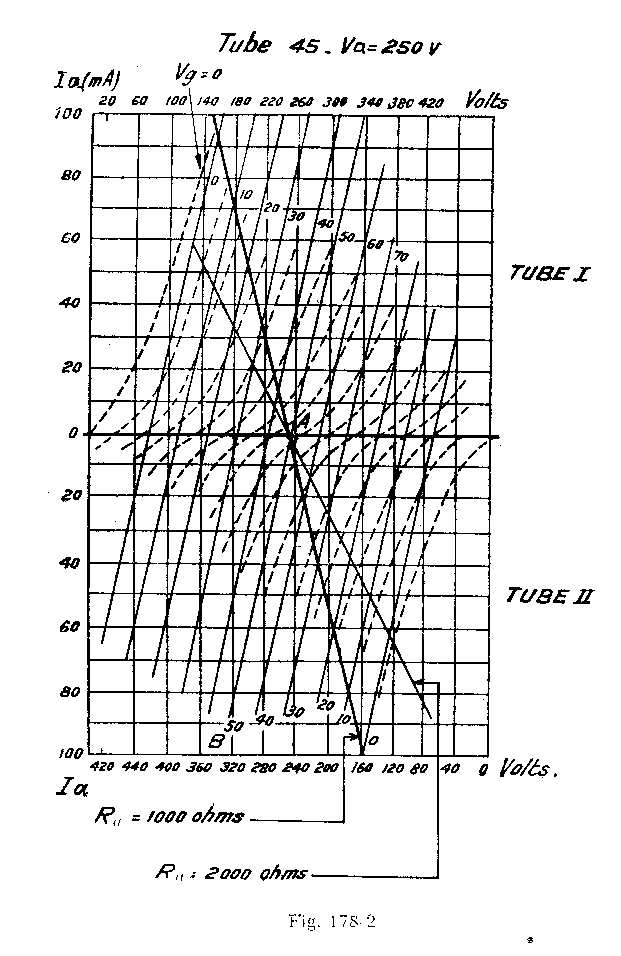

Voici le principe de construire un réseau de cractéristiques composées pour un étage push-pull.
on trace les deux réseaux Ia/Va des tubes en inversant les deux échelles l’une par rapport à l’autre, mais de telle sorte que la tension anodique de fonctionnement coïncide pour les deux familles. Dans le cas présenté, la tension de 250 V correspond à 56% de la tension max admissible par le tube.
Il faut donc juxtaposer deux réseaux d’une 813 à 2000V max pour s’en rendre compte.
pour le réseau voir le lien tdsl.duncanamps.com/ et cliquer sur tubedata : mettre 813 et suivre les indications.
On s’apercevra que le rendement optima se trouvera à 1250V de tension anodique principale … faire un transfo de sortie en ultra linéaire avec prise écran à 43%.
Par rapport à un transfo d’alimention de même puissance, à section égale, le tranfo BF n’en délivre que 50%. D’après la doc extrait " Théorie et pratique de la radio électricté " de Lucien Chrétien, en classe B, le rendement est de 75%.
