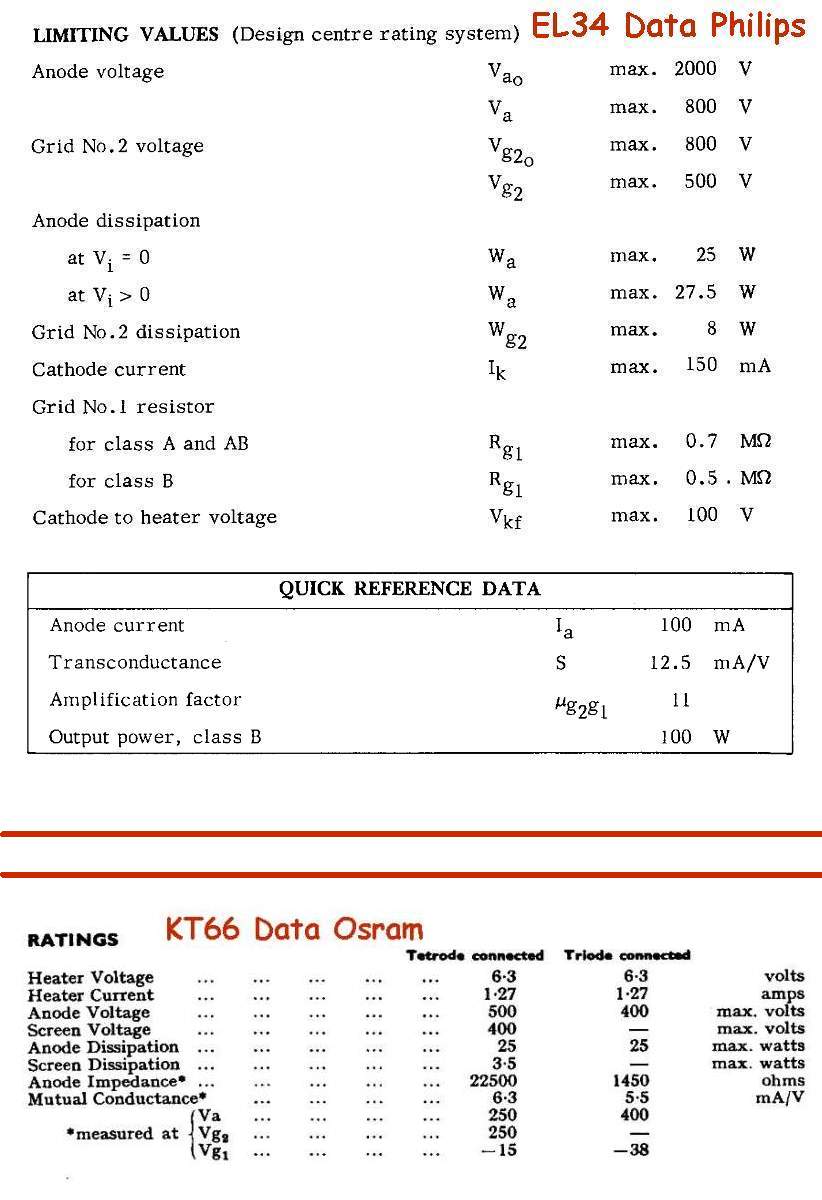

Cet « article » raconte surtout n’importe quoi.
KT66 et EL34 sont des tubes différents.
Vérifiez simplement les maxi de chacun dans les datasheets ( Va Vg2 Pa Pg2 S …)
Remplacer une EL34 par une KT66 en fermant les yeux et priant très fort pour que cela passe… oui c’est possible, si on aime flasher des tubes.
Pente KT66: 6,3 mA/V
Pente EL34: 12,5 mA/V
Soit le double… c’est déjà un problème pour une éventuelle substitution.

Si on doit chercher un tube approchant de l’EL34 dans la famille des KT, il faut lorgner vers la KT77.
mif.pg.gda.pl/homepages/fran … k/KT77.pdf

Ce que je comprends pas c’est la tension d’anode = 675 Volts. Dans la plupart des diagrammes, les courbes s’arrêtent à 450V. Au delà, c’est l’inconnu.
Sauf les EL34B Shuguang

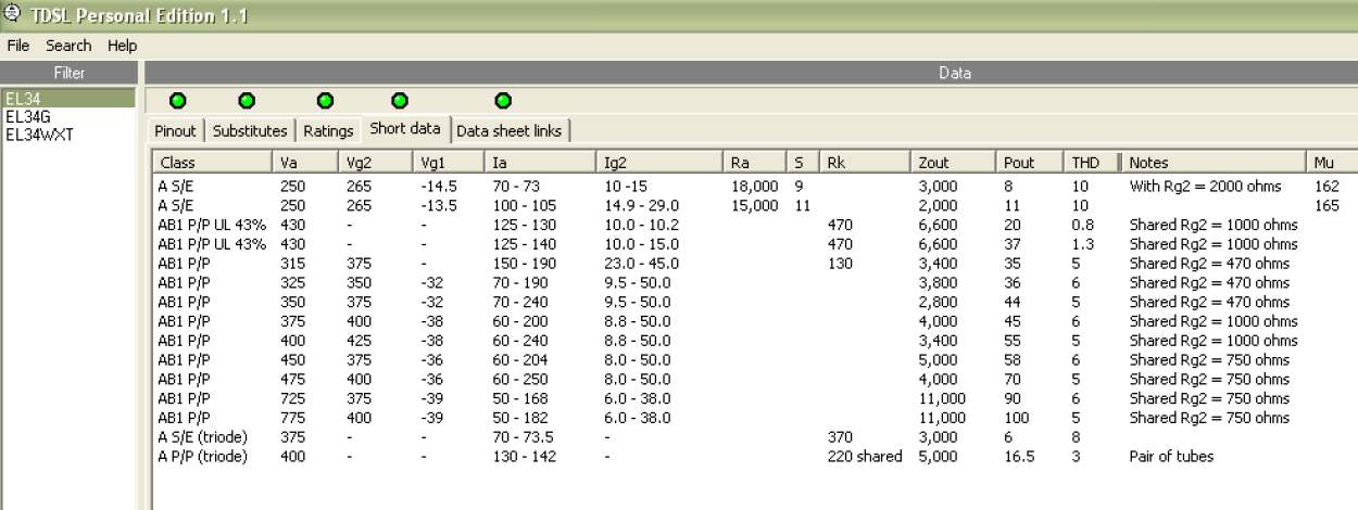

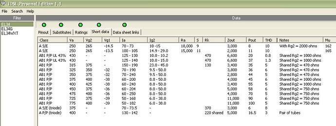

Voici un bref rappel (non exhaustif) des diverses configurations possible pour EL34:
(on voit deux configurations ou Va est porté à plus de 700V.)
Les EL34 sont tout à fait capables d’encaisser ces tensions. :slight_smile:
Il convient donc d’en mettre des neuves et de régler la polar pour un courant de repos indiqué dans les datas, soit 50mA (ou 0,5 V sur la résistance commune de cathode de 10 ohms).
Les 18mA actuels, sont anormalement faibles (soit polar trop élevée, soit tubes pompés)… :frowning:
