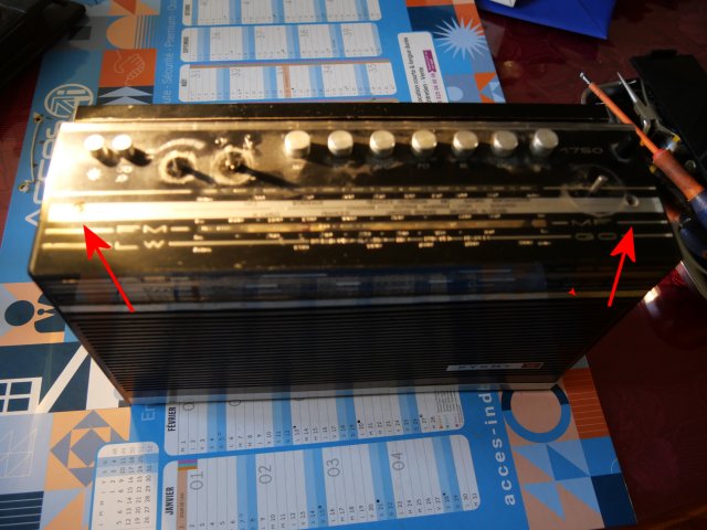

un ami vient de me rapporter un Pygmy 1750 qui gargouille ou clafouille (au choix). Son ouverture étant du genre récalcitrante, y aurait-il un spécialiste pour m’éclairer sur la bonne méthode d’ouverture sans tout démolir ?

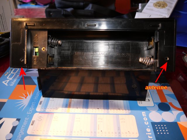

Une chtite photo, peut-être ? côté cadran, fond, trappe a piles enlevée, articulation poignée, bref, les détails non montrés, sur le GL.
Sur le cadran (photo floue, normal avec un reflex à 1500 balles), il y a deux vis parker, ce qui laisse supposer une extraction par le dessus, mais rien ne vient, sur le fond il y a trois vis, au centre la fixation de la trappe à piles, à gauche ?? et à droite la fixation de l’antenne télescopique.
Côté poignée impossible de débloquer les articulations et je ne serais pas étonné que la solution passe par là.. Décidément je ne cesse de m’interroger sur ce qui a poussé les constructeurs français à pondre des boitiers aussi tordus, comme s’ils étaient certains que leurs bazars ne seraient jamais en panne. On est loin d’un telefunken, deux vis sous le poste et tout sort par le haut, sans même besoin d’enlever les boutons…

Au pire, tu démonte toutes les vis, que tu vois, il y a bien un truc qui va finir par bouger :face_with_monocle:
Les premières candidates, seraient les deux de dessous, suivies des deux du cadran.

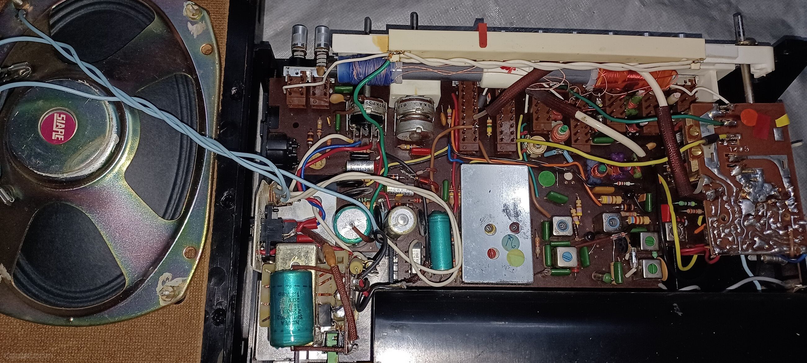

quand on voit le chassis une fois sorti , on voit ce qui est parti
mais i faudrait avoir le poste devant les yeux ..
il faudrait poser la question à Tholomier Didier qui a mis la photo du chassis , lui demander comment il l’ a ouvert . :wink:
je t’ ai envoyé un MP :wink:
Même floues on voit sur les photos que toutes les vis ont été enlevées, ainsi que les boutons, la partie transparente a un peu bougé (environ 1,5mm) le reste du coffret est aussi hermétique que s’il avait été collé, je ne vois aucun endroit où placer une lame ou un outil équivalent.
