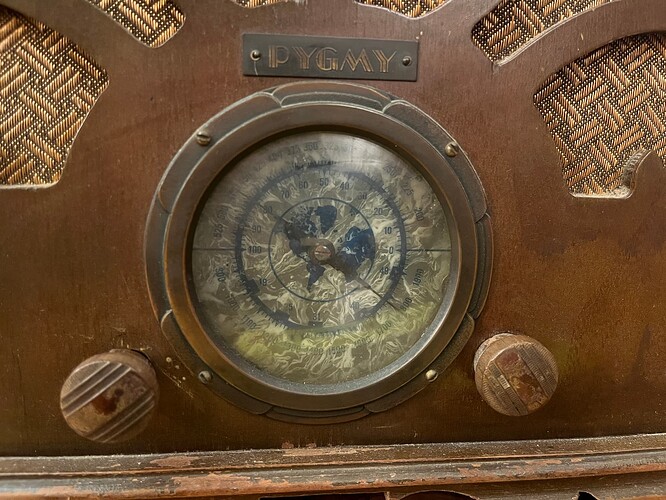

Pygmy ou marque américaine modèle Pygmy?
Bonsoir à tous,
J’ai bien du mal à identifier ce poste. Ce sont les photos qu’un client m’a fait parvenir, est ce un poste de marque Pygmy ? ou une marque américaine avec un modèle « Pygmy » ?

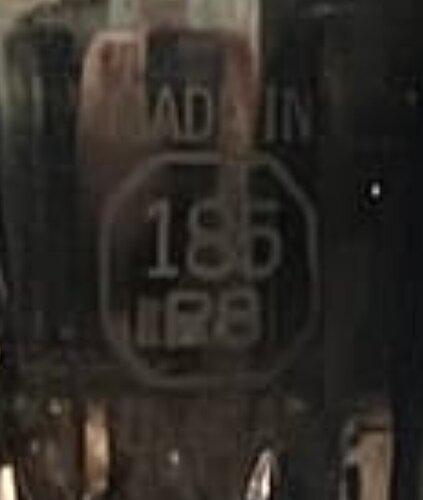

La lampe 185, connait pas… Ou est ce une 1B5 ? Ou un ballast…
A priori si il est SW - BC - LW c’est qu’il est européen car les ondes longues (LW) n’ont jamais été utilisés pour la radiodiffusion dans les Amériques (Sud, Central et Nord) ni d’ailleurs en Océanie.
probablement americain au vu de l’etiquette sur le chassis avec la liste des N° des brevets
Ce poste figure dans le livre « Pygmy, une grande marque pour des petits postes ».

Pygmy a exporté des postes aux USA ?

Non non, il y a bien écrit PO GO (le GO étant sur la seconde ligne)
Non, c’est l’inverse, des postes de conception et d’importation américaine vendus sous la marque Pygmy.

Pour l’instant je l’ignore j’ai juste les photos que le client m’a fait parvenir. Je n’ai pu identifier que le ballast.

Le tube 185R8 est bien un tube balast fer-hydrogène :
https://www.radiomuseum.org/tubes/tube_185r8.html

Pygmy Radio est une marque de « La Société Centrale des Inventions Pratiques » société qui distribuait des postes américains. Dans les pubs des postes Pygmy Radio il est fait mention de Exclusivité Air-King

Donc on peut logiquement penser que dans un premier temps les Pygmy étaient des Air King rebadgés, en sélectionnant le jeu de lampes partiel trouvé sur le livre (une incertitude demeure en ce qui concerne la finale BF : 43 ou 25L6), ainsi que la marque Air King dans la base de données de Grillecloth.com, on trouve tous ces modèles, voir ce lien :
