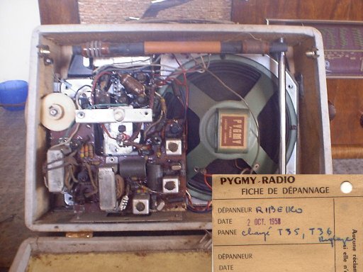

Le re voilà …le POLYTRON =
c’est pour mon docteur ( le même quand il était jeune )
donc il faut prendre soin du corps médical en ce moment !
rallumé = plus de bruits anormaux
mais rien en OC et PO ( à voir ce soir )
en GO = RTL au top et BBC plus faible c’est tout
j’ai fait une photo du châssis vue arroère repéré les transistors et la diode
la diode semble bonne
les 7 x transistors ne correspondent pas au schéma ( Ecotron avec OC au lieu de BE )
sur le schéma on a =
2N 137
2N 138 ( ou 2N156)
2N 135 ( ou 2N 156)
1 N 143 (ou 1N75 ou 1N45 ou 1N141
2N 191 (ou 91T1
et push pull deux 2N 187 ( ou 57 T1 )
sur le poste = marqués =
repéré =
1 = 2N 765 726
2 = 2N 252
3 = OT 761 R
4 = OT 7609 ( ou GT )
5 = N35 T1 Thomson
6 = 2N 319
7 = 987 T1 A3 Thomson
il n’y a pas 2 identiques pour le push pull …? !
les condensateurs sauf micas ont été changés
je peux aussi régler sur le bloc accord BE et PO …pas encore touché
merci
Bernard

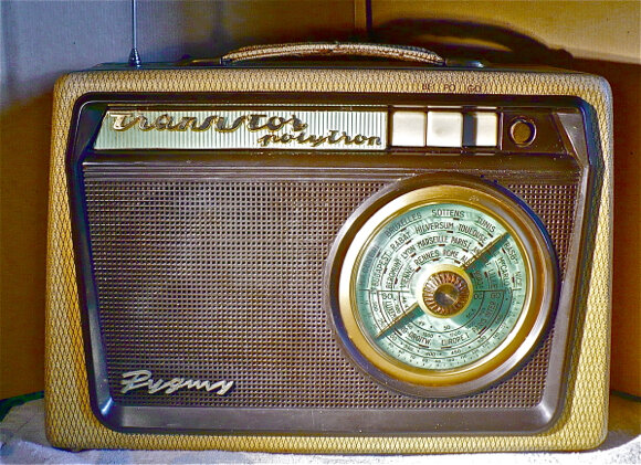

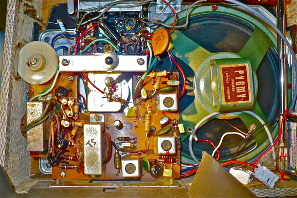

Bonjour à tous ! :slight_smile:
Remonté reçoit pas mal =
GO ( surtout RTL bien sûr mais aussi BBC et Alger )
PO le soir seulement les radios espagnoles
OC = en réalité BE 46 m à 50,5 m = Roumanie trés bien suivant ses horaires
plus de bruits parasites
mais bizarement j’ai dû changer une demi douzaine de (format miniature ) résistances carbone nettement hors valeurs d’ habitude elles sont en majorité bonnes…!
je n’ai pas les mêmes références transistors que le schéma ( je n’ai pas trouvé les équivalences )
et le réglage sur bloc accord pour OC/BE a été laborieux !
je ne touche plus à rien ! :unamused:
je vais pouvoir me remettre sur le Celard micro capte ( ça occupe …)
@+ et merci pour vos conseils
Bernard
