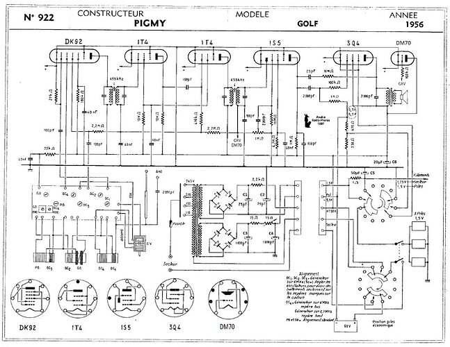

je ne trouve pas le schéma du Pygmy Sport ,où puis je le récupérer svp? d’avance merci
Bonsoir Jean. Je n’ai jamais trouvé ce schéma. et ce jour idem

Bernard encore une question svp, avez vous résolu le problème du redresseur sélénium et de la valve 117z3? Les deux font partie du montage ?
Bonjour Jean
ça date de 2018…. je ne me souviens plus trés bien de ce poste que je n’ai plus
il y avait le schéma du Pygmy Golf à 6 lampes qui ressemblait au Sport
pour le redresseur sélénium il devait ne servir que pour alimentation par piles
la lampe 117Z3 servait de redresseuse en alim secteur ..? comme dit dans les réponses ci dessus
il y avait un problème de parasites aussi…
pj= schéma du Golf 6 lampes…
