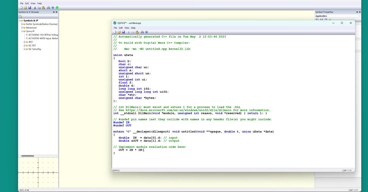

J’ai essayé à sa sortie mais je n’ai pas accroché avec le système de « DLL C++ block ».
Et comme je n’ai pas besoin d’intégrer du développement en C++, j’en ai abandonné l’utilisation.

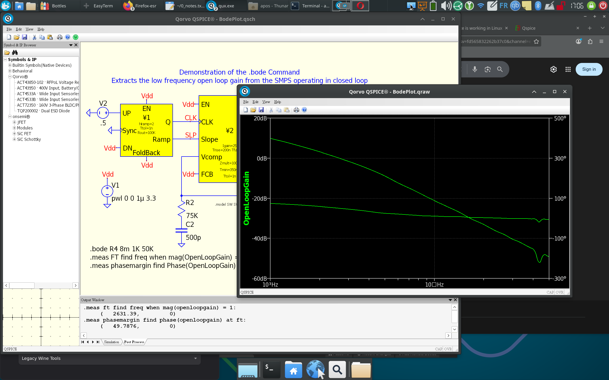

Comme je n’utilise pas Windows j’ai viens d’installer Qspice sous Linux avec l’émulateur Wine. L’installation se fait avec succès avec quand meme quelques acrobaties pour éviter un message d’erreur.
Le plus grand inconvenient est que Qspice utilise la GPU lourdement pour le graphisme et ça n’est pas disponible avec Wine (à confirmer). Du coup pour travailler sur un schema ça rame et s’est quasiment inutilisable. La discussion ici donne qqs détails. On peut se demander si ce n’est pas une bourde de conception logicielle de déporter ce genre de traitement à la GPU… va comprendre.
Du coup pour l’instant je vais continuer avec LTspice qui marche très bien sous Linux/Wine et qui donne entière satisfaction à mes besoins très basiques. Je garderai un oeil quand meme sur l’evolution de Qspice car ça se présente bien comme outil…
aK
PS : Dès que j’aurai un moment je vérifierai la configuration de l’emulateur Wine car il est possible qu’un paramètre existe quelque part pour permettre l’utilisation de l’accélération graphique. Il est possible qu’avec une machine virtuelle ça marche mieux mais je ne peux pas tester pour le moment.
Après quelques essais il est possible de faire marcher qspice correctement sous Linux avec l’émulateur Wine. Il est nécessaire de disposer une GPU discrete en plus de la GPU intégrée et de l’avoir bien configurée.
Mon PC a une GPU discrete NVIDIA et si on configure l’execution de wine/qspice sur celle-ci alors l’affichage se fait rapidement et l’application est tout à fait utilisable sous Linux.
Personnellement j’utilise l’environnement Bottles qui permet de gérer facilement plusieurs environnements Windows/configurations Wine.
