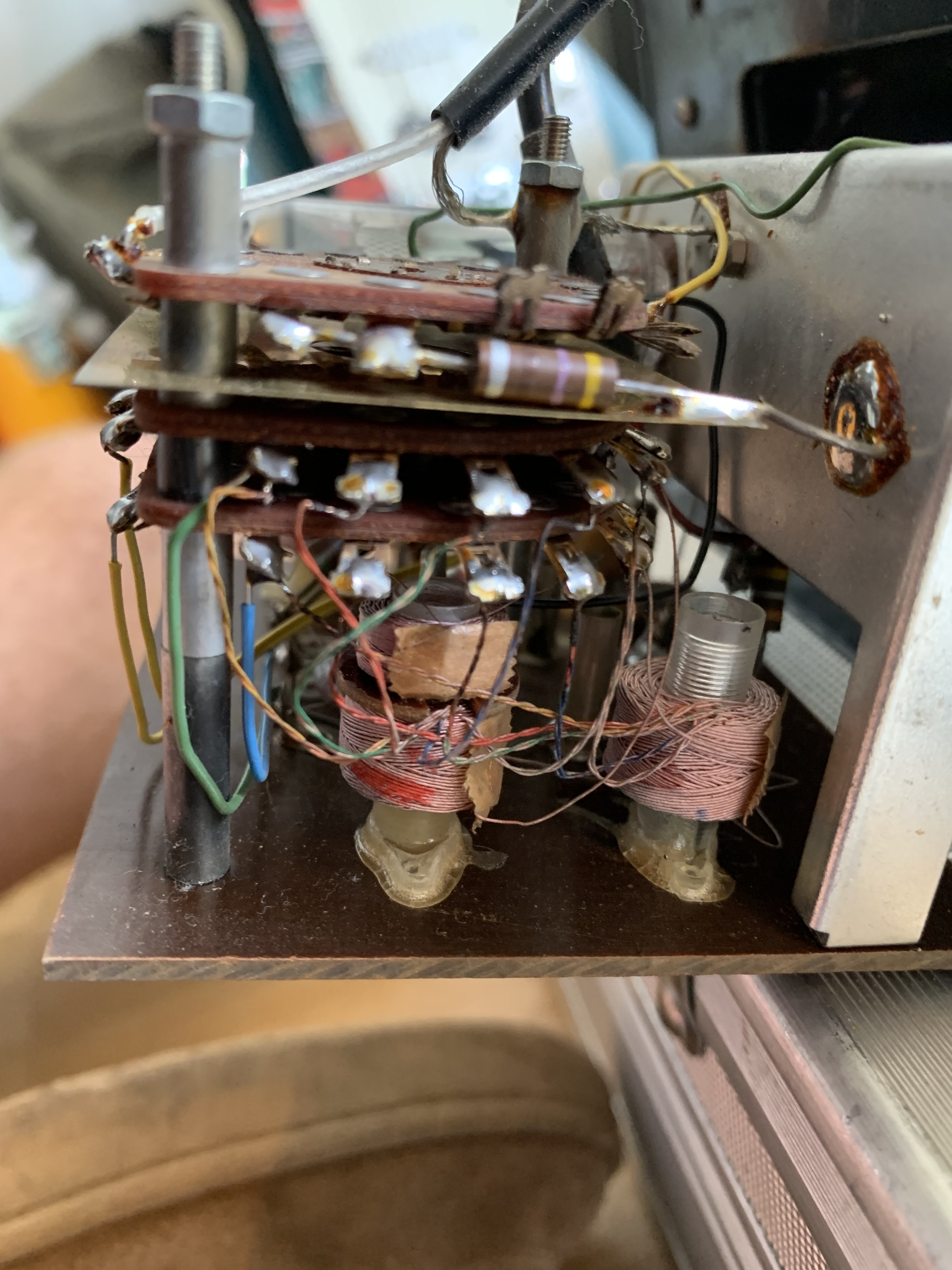

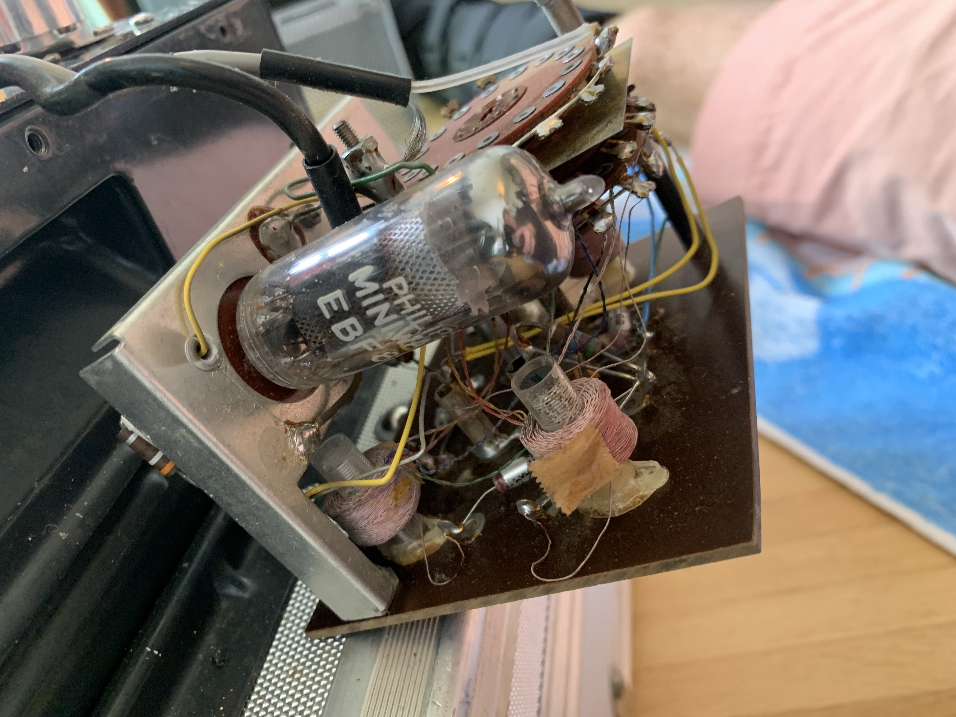

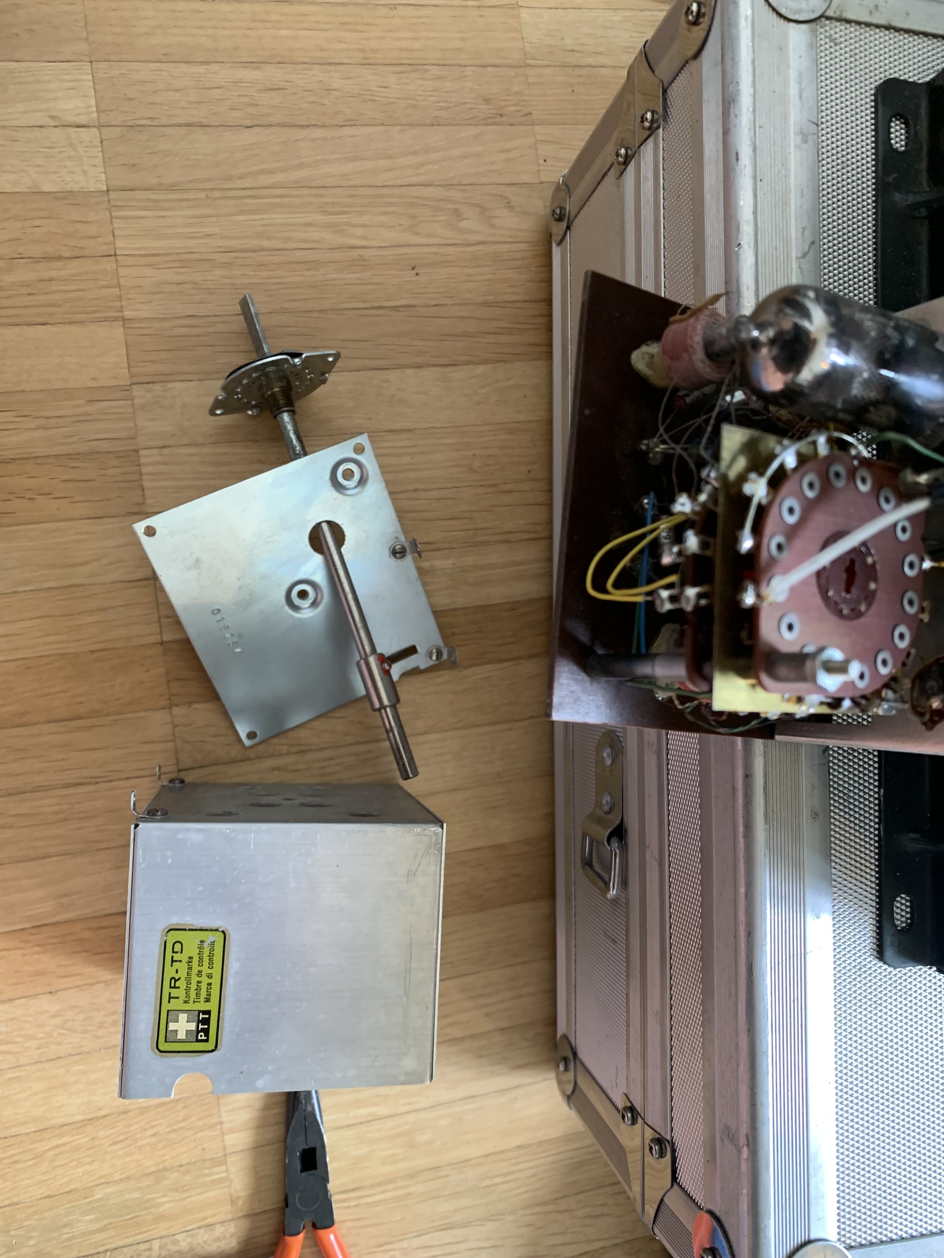

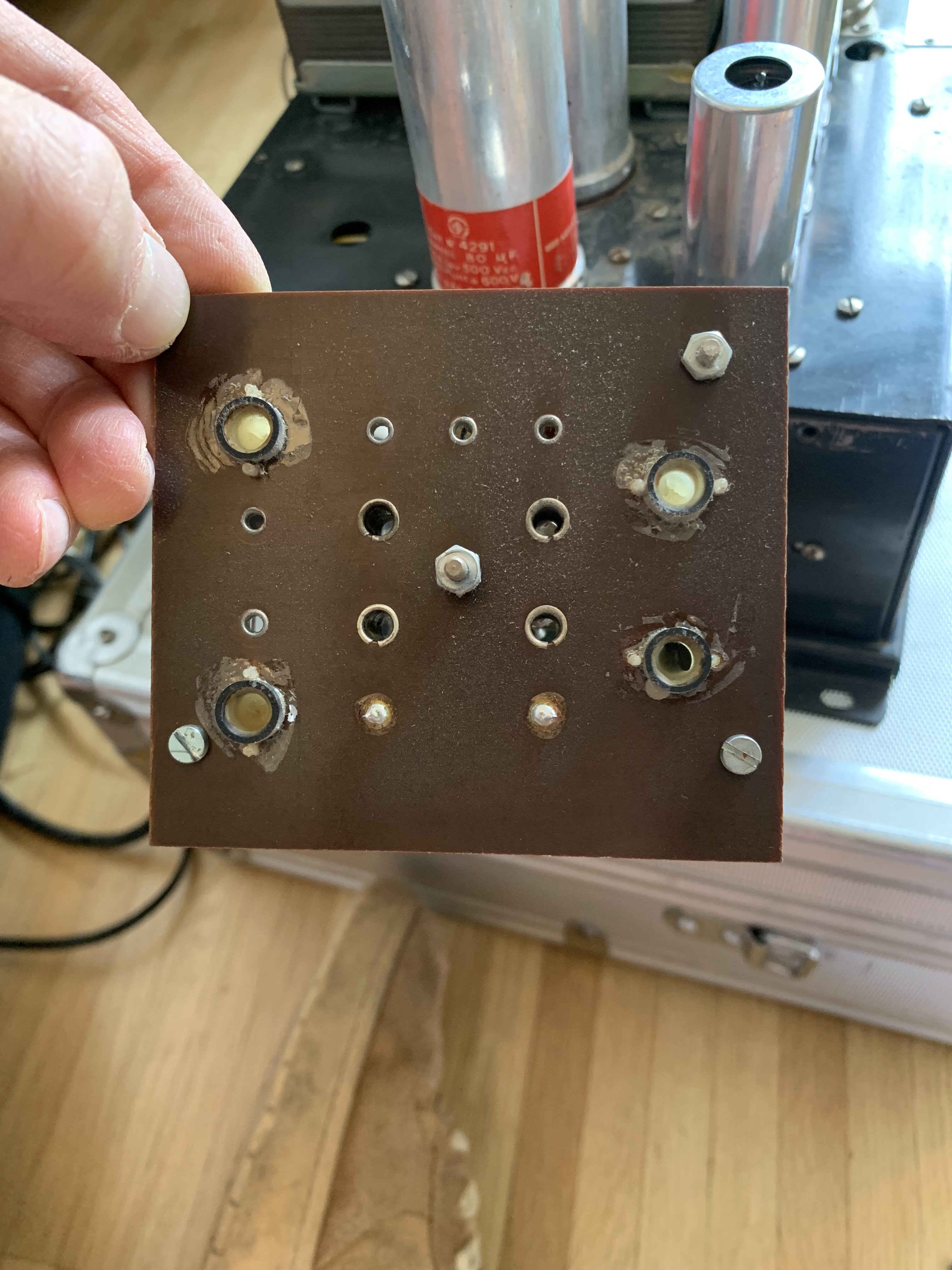

Bonjour tout le monde
Pourriez-vous identifier cette chose?
Je suis débutant, merci pour votre compréhension :wink:
C’était branché/soudé/vissé sur un ampli Geloso G1.1070-A. En retrouvant des photos du même ampli sur internet, j’ai compris que cette pièce ne faisait pas partie de l’ampli d’origine.
Le logo « PTT », c’est la poste Suisse de l’époque, si jamais.
@Laurent-M Bonsoir,
Solution :hugs:
Récepteur :switzerland: Biennophone 01HE
Le Biennophone Type 01HE est un module intégré pour la réception de la radiodiffusion téléphonique HF suisse.
@Jeanmonod_Henri-Louis :switzerland:vous en dira plus
https://www.radiomuseum.org/r/biennophon_01he01_h.html
Certains appareils étaient équipés de cet adaptateur, comme
On parle de ce procédé de diffusion (abandonné) ici

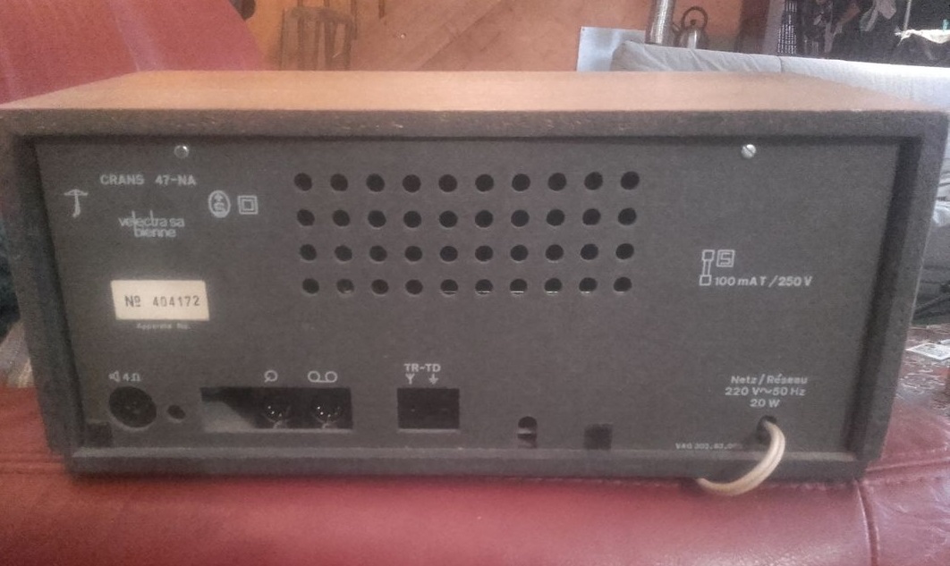

Bonjour, j’ai ce modèle crans 47HL que Joël m’avait cédé.
Il fonctionne très bien avec un module Bluetooth. Il faudrait que je fasse sa fiche dans le GL d’ailleurs.
Les touches 3 et 4 enfoncées activent l’entrée PU.

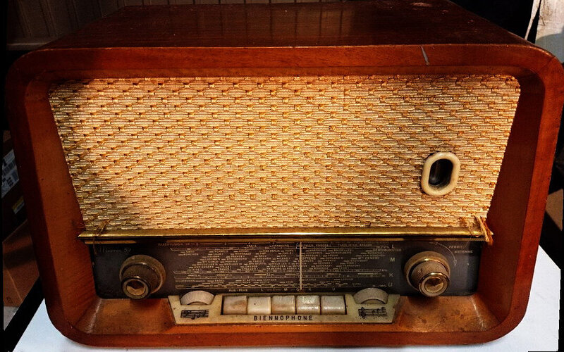

bonjour
et celui ci , retrouvé dans mes archives pc , c’ est quoi ?
simple poste radio semble t il ?

En effet c’est un module démodulateur de Télédiffusion HF (TD-HF en abrégé) qui permettait de recevoir en Suisse 6 programmes radiophoniques par la ligne téléphonique, trsnsmis dans la gamme GO, avec un abonnement supplémentaire payant pour ce service.
On pouvait naturellement utiliser un poste de radio classique, mais la bande passante limitée d’un poste superhétérodyne ne permettrait pas de bénéficier de toute la qualité musicale de la transmission.
C’est pourquoi des récepteurs à amplification directe avec une bande passante plus étendue ont été développés et produits pour recevoir ce service spécifique, ainsi que des modules à monter dans des amplificateurs ou des postes de radio comme celui que vous avez sous les yeux.
Ce module pouvait être monté dans différents appareils et comme des amplificateurs
Non le système a été supprimé et démantelé dans les années 90, incompatible avec les développements numériques des lignes téléphoniques, RNIS puis ADSL.
  • Le premier est un récepteur radio classique Biennophone Murren 59 avec une entrée spéciale TD-HF et une combinaison de touches sur le clavier dédiée à la TD-HF.
