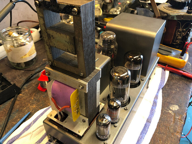

Quad II
J’ai sorti le circuit magnétique en faisant mijoter à feu doux dans l’eau…
Le transfo d’origine est de puissance équivalente de 9W… un peu radin Quad.
En plus le fil du primaire est du 0,18mm, c’est vraiment chiche pour une KT66,
Donc je me lance dans un clone mais sur EI84 équivalent a 15W avec du 0,22mm.
Si ça me plaît comme résultat, j’en ferai 2 identiques.
Je ne trouverai pas un transfo d’origine a un tarif raisonnable, surtout maintenant que je sais comment c’est dedans, pas envie de mettre 350£…(prix moyen des ventes passées + TVA)

Ouf, un transfo de sortie fait, monté et testé sur le Quad. C’est du boulot…
J’ai quand même récupéré le circuit magnétique d’origine, passé au pétrole pour nettoyer le brai.
Il est posé au dessus de la nouvelle version, pour comparer la section de fer, l’un de 9W, l’autre de 15W…
L’article de RdS_Lucarain transmis m’a bien servi. J’ai augmenté le bobinage de cathode à la limite de la saturation du nouvel étage driver. La sensibilité d’entrée d’origine de 1,6V est maintenant de 2,4V.
Lors des essais, évidement j’avais une chance sur 2, le secondaire était à l’envers.
Si j’avais réfléchi un peu plus, le bobinage de cathode doit être inversé par rapport à celui de la plaque vue que les phases sont inversées entre les deux… En permutant chaque cathode, l’ampli fonctionne.
Ya plus qu’à en faire un deuxième…
