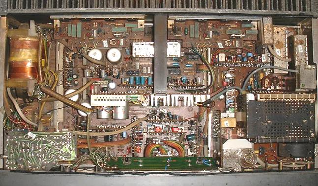

Sur un ampli-tuner « saba » les voies arrières donnent un son « extra-terrestre » très curieux. Sur certaines émissions de variété, les paroles des chansons ont complètement disparues…
Une vue de l’intérieur de n’aide pas beaucoup à comprendre… :smiley:

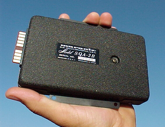

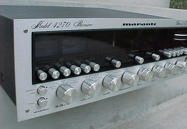

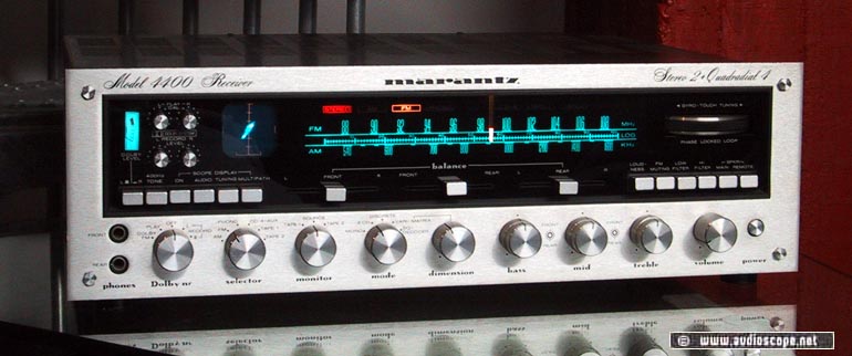

Voici quelques documents et quelques pistes sur les amplis Marantz quad à système SQ des années 74 et suivantes .
Chose curieuse , il y en a en ce moment sur ebay ; Des 4270 et des 4400 avec scope . ce dernier est encore à 1500€ malgré ses 30 ans .
Bonne lecture (en anglais certes )
Jacques DENYS

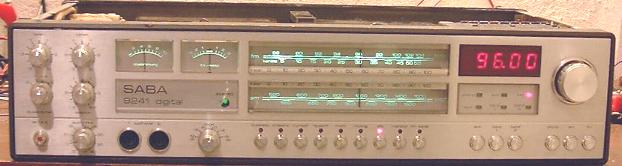

Merci pour ces précisions, mais je pense que l’ampli que je bidouille n’est qu’un faux quadriphonique qui ne fait que des mixages entre les voies droites et gauche. Je vais faire des essais…
Cet ampli-tuner (SABA 9241) à l’air assez connu en Allemagne ou il y a plusieurs modèles à vendre (ebay.de) pour quelques Euros seulement… Rien à voir avec le Marrantz :frowning:
Nombreux articles aussi sur internet, mais aucun schéma et je ne connais pas du tout l’allemand.

Les test sur cet amplis Saba ne montrent rien d’extraordinaire. Deux des 4 amplis semblent affectés à la voie Droite et les deux autres amplis à la voie Gauche.
Deux sorties supplémentaires « Quadro » ne font que la différence D-G directement à la sortie des amplis, comme indiqué dans le message précédent de J. Halphen.
Peut être pouvait on changer des cartes électroniques pour y adapter un système de quadriphonie réelle ?
Merci pour vos réponses.
