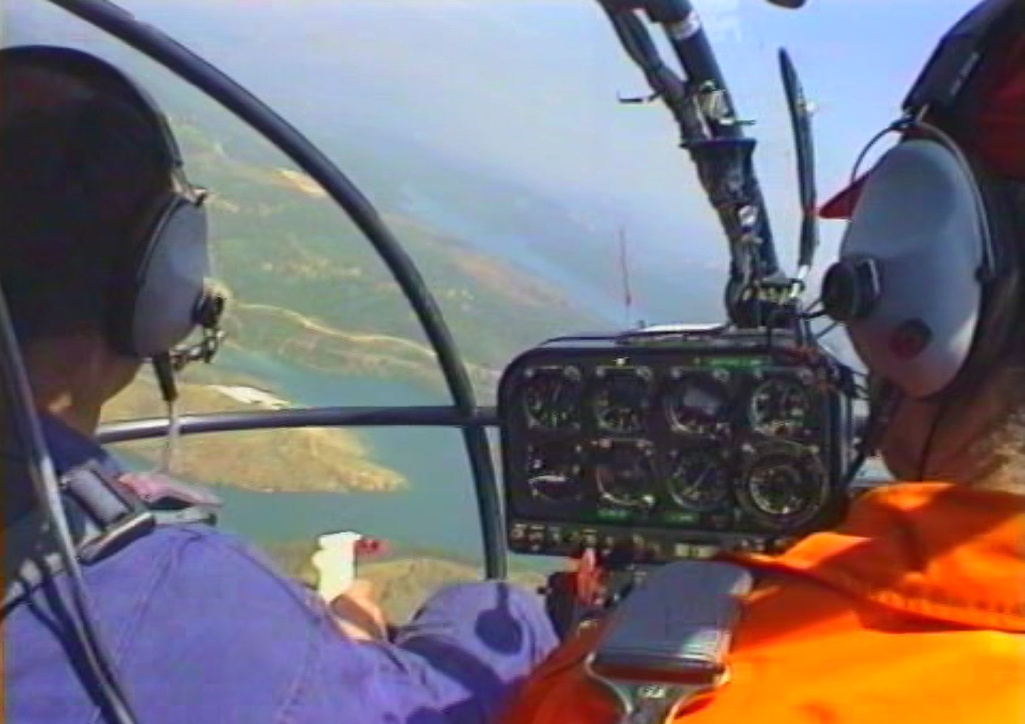

capture extraite d’un film que j’avais fait en analogique (S-VHS ou Hi-8 ?) des années 90 convertie en MPG
non, la chroma du vhs a toujours tendance à bien baver sur les pavés de couleur.
la conversion 4,43 MHz > 627 KHz fait des dégâts en créant un décalage temporel.
y’a que les caméscopes qui sont beacoup plus propres puisqu’ils travaillent directement avec une chroma à 627 KHz en sortie d’encodeur et l’enregistre directement.
voilà un éxemple avec le jvc gr-s77 qui est le premier caméscope svhsc.
donc ici y’a évidemment des imperfections lié au capteur et à l’optique mais globalement, c’est quand même un peu mieux.

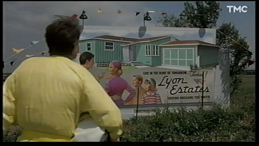

j’avoue un peu avoir triché, veuillez m’en pardonner.
J’avais acheté en 2000 à la FNAC un magnétoscope JVC Super VHS- VHS PAL/SECAM avec lecture NTSC & MESECAM, TBC incorporée + réducteur de bruit numérique + dynamic drum.
Sur le conseil du magazine papier TELESATELLITE qui avaient testé l’appareil, ils n’avaient pas constaté de grande différence qualitative entre une cassette S-VHS officielle et une cassette VHS HIGH GRADE ou HIFI percée d’un trou artisanalement pour tromper le magnétoscope et enregistrer quand même en Super VHS.

Par avarice ou économie, vu le prix des bandes vierges S-VHS, j’ai dans 99% des cas fait un trou sur mes cassettes vierges HIGH GRADE ou HIFI.
Avec 100 Francs on avait une cassette vierge Super VHS, au lieu d’un pack de trois VHS standard de quatre heures.
Avec cette tricherie on a bien les 400 points par ligne mais on dégrade le rapport S/B vidéo.
