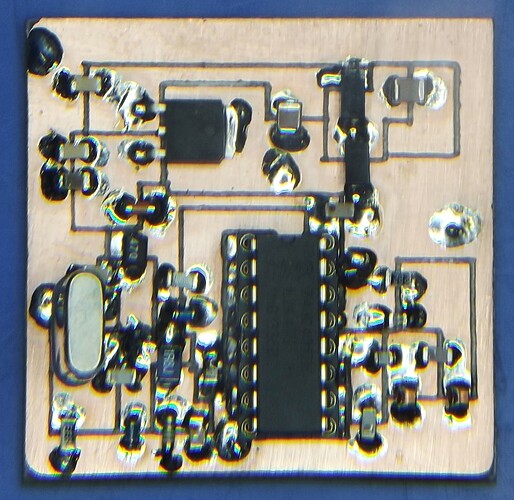

Il ne reste donc plus qu’à mettre au propre, avec un petit circuit imprimé.
L’oscillation 36 Mhz est suffisante pour attaquer directement le HC4017.

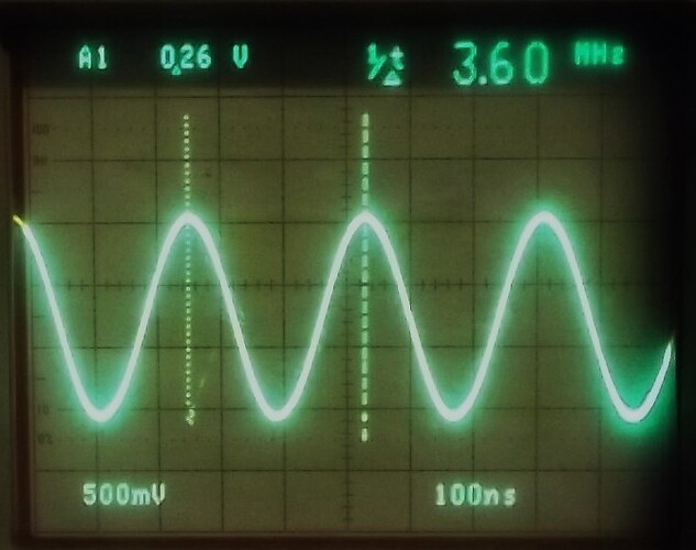

Sortie du 4017 après division de fréquence par 10.
Signal sinusoïdal 15V (sonde /10), en sortie du filtre, mesuré sur la résistance de 2200 ohms.

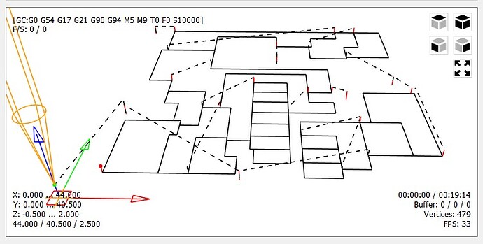

Il ne reste plus qu’à gribouiller quelques lignes de Gcode pour le fraisage, et le montage au propre des composants suivra rapidement.
Le fichier de fraisage pourra donc resservir pour d’autres fréquences, en ne modifiant que la valeur des composants.
PCB-3M6
Circuit double face, dont seule la face supérieure est gravée, la face inférieure servant de plan de masse global.
Toutes les pastilles en vert, comportant un trou, reçoivent un rivet traversant pour être reliées à la face inférieure.

Programme de fraisage validé, montage terminé, affaire classée.
Tracé définitif.

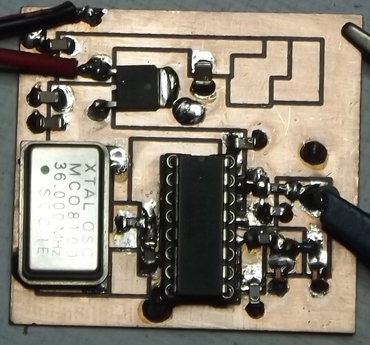

Version simplifiée au maximum, à base d’oscillateur tout fait, récupéré sur la carte mère d’un vieux PC.
La stabilité et la précisions en fréquence sont étonnantes.
Adopté pour la construction de l’émetteur!
