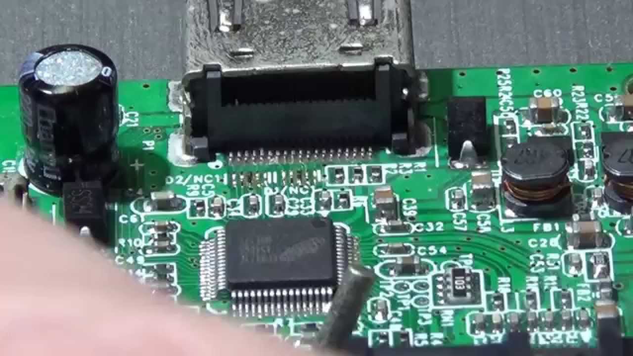

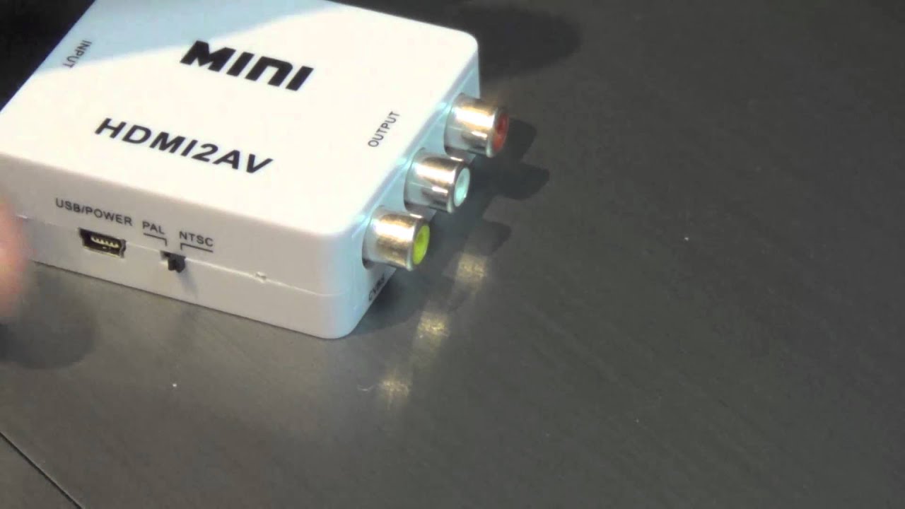

Un youtubeur a testé les convertisseurs HDMI vers CVBS, sur les 2 qu’il a acheté un seul fonctionne, l’autre est en panne dès le déballage (le boitier défectueux n’affiche qu’une mire de barres de couleurs, au lieu de l’image envoyée par l’entrée HDMI),
il a démonté ensuite les 2 convertisseurs, la coque est identique, mais l’intérieur est différent :
Il a fait une autre vidéo sur le même convertisseur :
J’en utilise un sur une petite tv philips cathodique 37cm, j’en suis content :slightly_smiling_face: c’est le même boitier acheté sur Aliexpress.

pour de vieux TVC , j’utilise un convertisseur HDMI–> Péritel et ma foi l’image sans être d’une très bonne qualité , est acceptable
Pour le moment je n’ai absolument pas expérimenté le NTSC, parceque je n’ai pas encore de TV a cette norme, par contre j’utilise ce convertisseur en entrée HDMI et sortie cinch, la sortie permet d’être sélectionné soit en NTSC ou PAL, dernièrement j’ai enregistré un documentaire sur Netflix sur un magnétoscope VHS et bien le résultat est très satisfaisant.
Il a aussi une alimentation en 5 Volts par usb
Christophe

Bonjour a tous,
j ai achete il y a quelques jour un de ces convertisseur,
et probleme…
je le branche sur un moniteur , alim 5v et la mire de barres N&B, et pas belle du tout,
je connecte un lecteur dvd sur l entree hdmi, image tres correcte, mais noir et blanc !
j ai fait le meme essai avec un autre ecran, et une autre source hdmi (raspi)
meme topo, image tres correcte, mais N&B.
je soupconne le convertisseur.
qu en pensez vous ?
Salutations
                Christian

L’interrupteur PAL/NTSC a été testé sur ce convertisseur ?
Une image noir et blanc peut signifier que le TV est réglé sur le mode SECAM, ou qu’il n’arrive pas à se synchroniser sur le signal chroma.
Une autre possibilité est un défaut du convertisseur, une mauvaise soudure sur le PCB liée au signal chroma, le convertisseur peut s’ouvrir en le déclipsant via un tournevis, il y a un petit trou pour glisser la pointe d’un tournevis.

je vais l ouvrir
Voila l interieur, quelques cms !
Il faudrait regarder avec une loupe si des ponts de soudure (« bridge ») sont faits par erreur entre 2 pattes d’une des puces présentes sur le PCB, et si les tous petits composants CMS sont soudés correctements et dans le bon sens s’ils ont une polarité,
le youtubeur américain (12voltvids, dont j’ai posté une vidéo plus haut) avait constaté la mauvaise qualité des soudures, et la présence d’un pont sur les soudures (dans son cas c’était au niveau du connecteur HDMI), dans ton cas il faudrait regarder du coté de la puce qui s’occupe de la conversion du signal HDMI vers CVBS.
Comme c’est une fabrication low-cost le contrôle qualité peut être défaillant.
Ce youtubeur américain avait constaté aussi que l’interrupteur PAL/NTSC était mal soudé, il tenait à peine sur le PCB.
