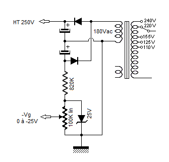

Il y a plus simple : redresser simple alternance , un coté + et un coté - , deux diodes suffiront ,et faire un simple diviseur de tension avec un potentiomètre pour le négatif
Vu l’immense consommation d’un oeil magique ça devrait suffire
dans ce genre la

Ou même plus simple, faisable avec un transformateur à simple enroulement HT, comme on en rencontre souvent dans les électrophone, qui possèdent un « redresseur sec » comme on disait à l’époque en pont ou à simple alternance.
Excellente idée, Georges.
alors la, pas plus simple, juste trouver une zener de 25 volts
Ou une série de zenner de même puissance avec un total avoisinant 25 volts.
Par exemple 4 zenner de 8,2 volts.
Mais la zenner n’est pas indispensable mon plus, c’est une tension de polarisation donc il n’y a aucun débit.
Si on calcule le diviseur de tension correctement comme l’a fait @Radiolo pour obtenir 25 volts au maximum du potentiomètre aucune zener n’est nécessaire.
En supprimant la zener et en supposant que la tension négative est égale à la tension positive soit - 250 V, la tension maximum négative sera de - 27,17 V au maximum du potentiomètre ce qui est tout à fait acceptable.
j’avais prevu un peu de courant sans la zener
mais si on remplace la resistance de 820K par deux 1.8Mo en // le diviseur fait pile 1/10 a la tolerance pres du pot
