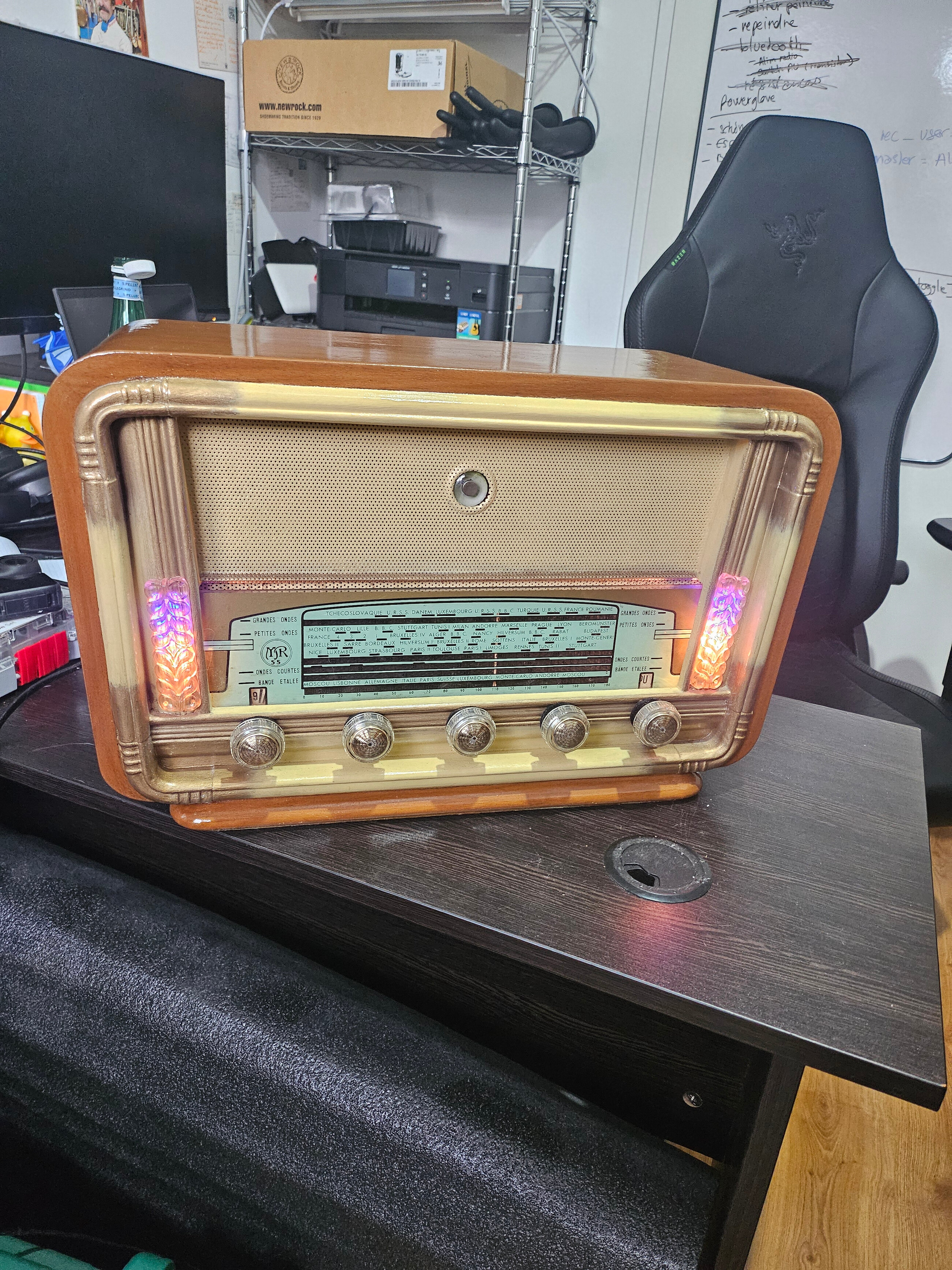

Que pensez-vous de ma toute première restauration?
Ce forum m’a beaucoup inspirée et donné envie de me mettre à la restauration à mon tour. Et vu qu’à un moment il faut se lancer, j’aimerais vous présenter ma toute première restauration.
→ Instagram (1er épisode = toute première vidéo du compte)
→ Youtube

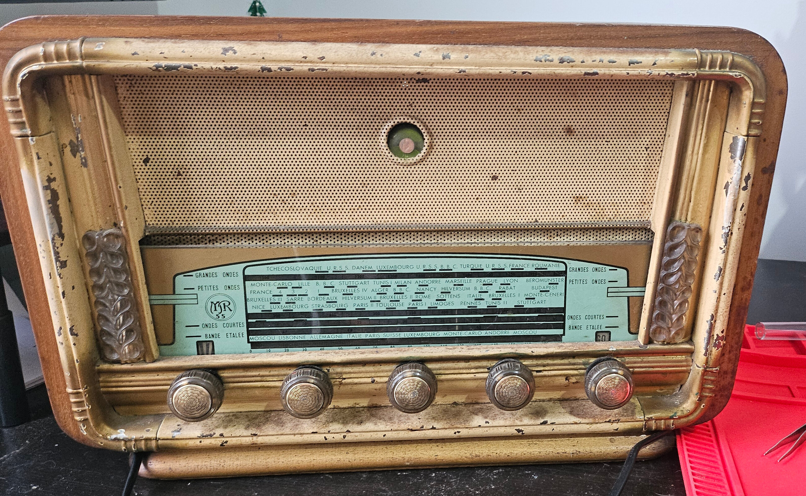

J’ai commencé avec la radio qui a, à mon sens le moins de valeur (car je n’avait aucune notions en électronique et j’avais peur de foutre en l’air une pièce de valeur), une Marcel Romon MR55.
Le but ici était de restaurer et moderniser cette radio pour la rendre utilisable, mais en gardant le plus possible les matériaux d’origine, tout en faisant en sorte que ma modification soit réversible sans altération définitive.
J’ai filmé le tout déjà par soucis de mémoire, quand on démonte des choses, qu’on travaille dessus 1 soir par semaine et qu’on est un peu tête en l’air, revisionner les images de la restauration c’est la meilleure façon de se souvenir de ce qu’on a fait :sweat_smile:.
J’en ai aussi profité pour publier ça sur les réseaux sociaux, si ça peut donner envie à des jeunes de reprendre ce genre de travaux ou peut être orienter quelqu’un sur quoi que ce soit, ce serait vraiment cool.

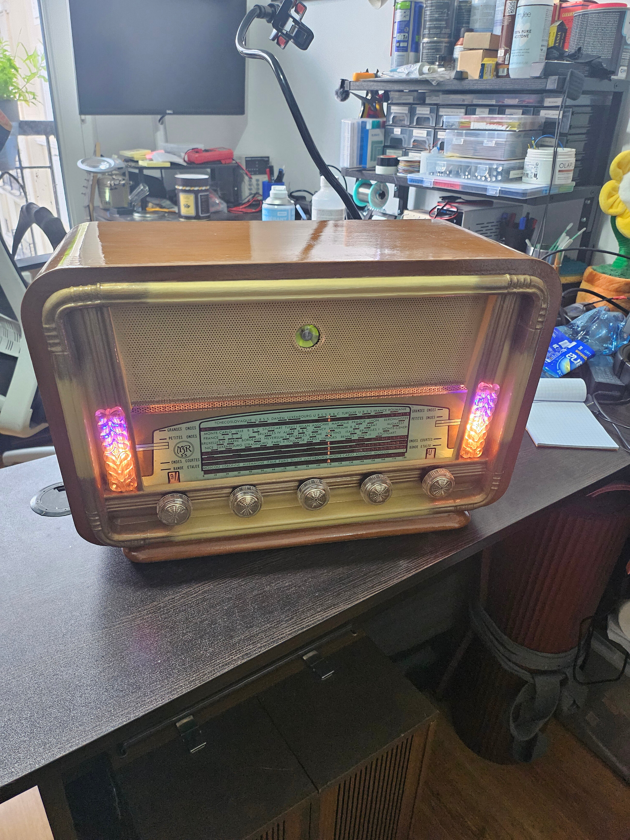

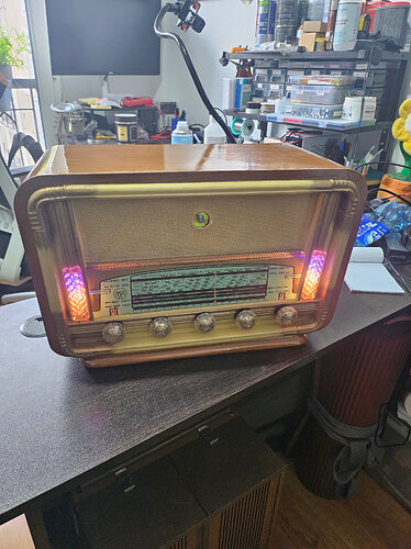

Commentaire et explications de ce que j’ai fait sur la radio (pour ceux que ça intéresse):
J’ai commencé par changer tous les condensateurs chimiques (sauf un qui me semblait ok, qui a fini par exploser au bout d’un peu plus de 24h d’utilisation après restauration :sweat_smile:)
Puis j’ai changé une lampe (la 6AT6) qui semblait causer pas mal de bruits non solicités (j’aurais dû nettoyer le socle avant) puis j’ai réparé ma soudure foirée sur le « gros condensateur ».
Ensuite, j’ai tout nettoyé et effectué le montage de mon dispositif bluetooth. J’ai même ajouté des petites leds bleues pour contrôler l’allumage de ma carte bluetooth:
  • je suis allée chercher ma source directement sur l’alimentation, que j’ai converti de l’AC au DC grâce à un pont de diodes et stabilisé grâce à 2 condensateurs montés en parallèle.
  • ensuite j’ai mis une carte step-down pour tomber à 5V pour la carte bluetooth.
  • je me suis ensuite bien creusée la tête pour trouver une façon de déclencher l’alimentation de ma carte bluetooth uniquement en position PU, après avoir cherché un peu partout des points propres pour pouvoir faire un montage avec transistor, j’ai finalement opté pour un interrupteur mécanique aimanté directement positionné sur le sélecteur.
  • j’ai aussi changé les petites ampoules hallogène, une des deux avait grillé

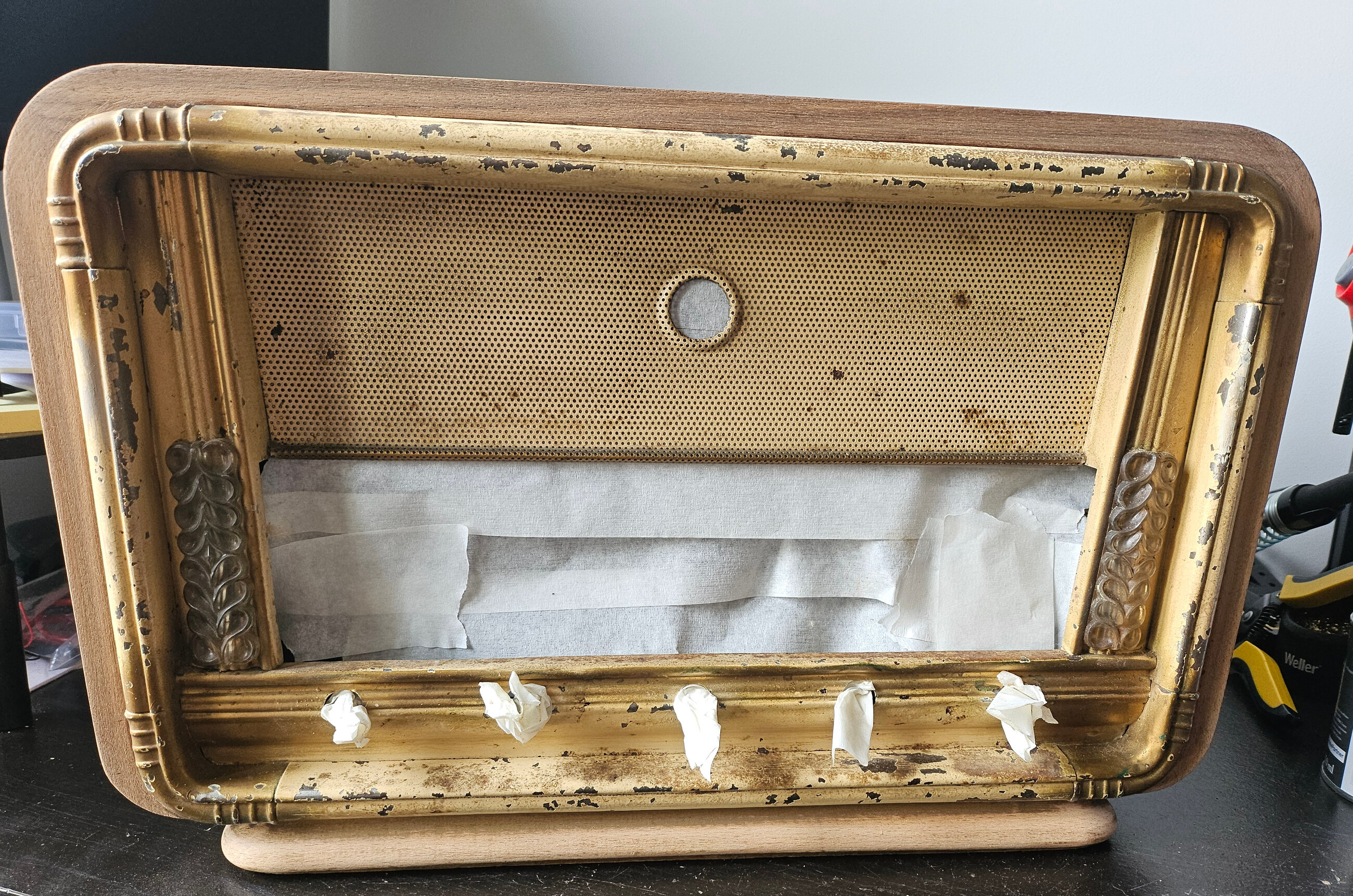

Après mon montage, je me suis occupée de l’aspect esthètique, croyez-moi, c’est la première fois que je fais ça aussi, et c’était pas évident, j’ai fait de mon mieux:
  • j’ai poncé la radio
  • mis de la teinte à bois
  • utilisé un paint stripper pour enlever toute la vieille peinture qui s’écaillait
  • j’ai appliqué une sous-couche anti-rouille car lors de tests précédents avec la peinture, les petits points de rouille, même poncés, finissaient par verdir ma peinture
  • j’ai appliqué une peinture à la craie, j’ai essayé de trouver la teinte exacte (même si je soupsçonne la radio d’avoir été repeinte à la base, je trouvait ces couleurs bien plus jolies de toute façon)
  • j’ai fait comme j’ai pu pour les dorrures, c’était vraiment pas évident à placer exactement de la même façon, il y avait déjà des asymétries de base (raison de plus pour penser qu’elle avait été repeinte)
  • puis j’ai verni le tout à la bombe, comme j’ai pu encore. Le résultat est totalement perfectible, mais bon, je ne m’attendait pas à avoir un résultat nickel sur le premier essai
Si vous avez des questions, des conseils, ou même des impressions à me donner pour mes futures restaurations, je prendrait volontiers, je suis à la fois super fière de ce que j’ai accompli, et en même temps j’ai très peur de me faire démolir pour des erreurs que je n’aurais pas vu (soyez gentils s’il vous plaît :pleading_face:)

bonjour et bravo pour cette restauration!
on remarque beaucoup de maitrise, de doigté et d’application dans les différentes étapes pour enfin arriver a un résultat…Ce n’est pas si simple pour un débutant (e) car les circuits électronique n’admettent pas les erreurs.

Super Boulot, bravo ! Les étapes par vidéo sont très bien faites. :+1:
Juste un truc, il me semble qu’en séparant complétement le châssis de la caisse, la restauration serait plus aisée.

Ça c’est de la restauration ! Bravo. Je suppose que si vous êtes novice en électronique vous ne l’êtes pas en travaux manuels.
Je suis d’accord avec vous sur ce point mais sur ce poste, par manque de confiance, j’avais vraiment peur de « tout casser » la plaque ne bois derrière la façade est rivetée au reste du châssis, et le châssis + cette plaque ne passaient pas à travers le cadre sans les démanteler, mais le soucis avec les rivets, c’est qu’il faut les percer, et j’avais peur de créer plus de dommages qu’autre chose par manqe d’accessibilité (et je n’ai pas le matos pour les réassembler non plus).
En tout cas merci beaucoup pour le retour, ça me fait vraiment plaisir d’avoir des retours positifs comme ça, c’est très motivant pour la suite :slight_smile:
Le prochain poste c’est sensé être un petit Philips B2F90A (j’espère le terminer avant Noël, il appartient à un ancien de chez Thompson qui restaurait des postes mais qui n’a plus la force de le faire, ça lui ferait plaisir). Je posterait peut-être sur le sujet, son cas semble compliqué.
Mais juste avant, j’ai un phono portable Philips 22GF604 j’ai commencé à réviser, j’ai encore une panne à résoudre dessus (pas de son sur un des canaux), j’ai déjà posté 3 épisodes sur le sujet sur youtube et instagram
Et pourtant si :sweat_smile: c’était une grande première pour moi tout ça, je suis ingénieure en télécommunications de métier, à la base je ne fais que du code :sweat_smile: merci beaucoup en tout cas :folded_hands:
