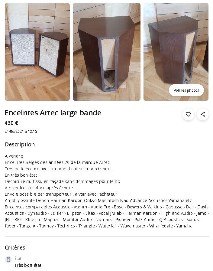

Bonjour tous le monde
je me demande bien se que signifie de renseigner toutes ces marques d’amplificateurs ,
pour une paire d’enceintes et ce n’est pas la première fois que je vois se type d’annonce .
je n’ai rien contre . mais pourquoi ?

Ca fait autant de mots clés pour attirer les éventuels clients…

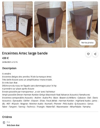

Ce sont des enceintes d’encoignures, copie de Klipshorn, qui étaient réputées (celles de la marque originale).
J’ai eu l’occasion d’en écouter et ça marchait plutôt bien.
La marque Artec existe et fabrique du matériel Hi-fi haut de gamme, elle est basée dans le sud-ouest.
Cdt,
Gérard
Dans le sud-ouest de la Belgique ?
" A vendre
Enceintes Belges des années 70 de la marque Artec "
@Guyez_Daniel oui en effet de la pub pour attirer le client
mais le vendeur ne connait pas forcement tout ces produit qu’il cite
le lien ne fonctionne pas, il doit avoir un problème (lien mort ? ou contenant des données corrompu? ou lien vérolé ? ) Ca mouline pendant une plombe sans réussir a afficher quelque chose, ou ça se met en erreur …
De manière générale (et quand , informatiquement, ça fonctionne !) Ce genre d’annonce avec ouatte milles marques cités n’a pas d’autres buts que se faire référencer par les moteurs de recherche, et qu’attirer les gogos (d’autant plus si il y a des marques prestigieuses dans le lot !)
En pratique, et pour des enceintes hifi « normales » (donc pas des trucs d’une technologie spéciale genre panneau électrostatique …ou enceinte asservie avec un capteur de mouvement de la membrane et une électronique spécifique …Ni non plus de la sono de public adress en ligne 100V !)
Tous les amplis hifi dignes de ce nom ont des caractéristiques a peu près standards, et peuvent convenir quelqu’en soit la marque !
Il faut, et il suffit :
-De s’assurer que l’impédance (en général 4 ou 8 ohms) est compatible avec l’amplificateur (impédance d’enceinte trop basse : on risque de griller l’ampli …trop élevé, l’ampli ne risque rien mais on perd de la puissance )
-De s’assurer que la puissance est du même ordre que celle de l’ampli en sachant que c’est assez large, ça n’a pas besoin d’être précis (puissance d’enceinte trop faible : on risque de griller l’enceinte …Trop grande : elle seront sous-exploités)
Artec est une bonne marque réputée (quoique peu connue en france ) tant en hifi qu’en sono , s’assurer simplement qu’il n’y a pas de dommages physiques graves (membrane déchirée, caisse cassée ou ayant pris l’eau) et que les H.P ne sont pas grillé, coupé (a vérifier par un contrôle a l’ohmemètre)

Artec fut une marque belge, fondée par un ancien ingénieur de la société Carad, Arthur Baert.
Le matériel est rare, mais de très bonne qualité. Très recherché en Belgique.
Possible qu’il s’agisse ici de haut-parleurs coaxiaux, et non de large bande… Sans avoir vu l’intérieur de ces enceintes, difficile de dire.
J’ai des enceintes avec de tels coaxiaux (ovales !) de la marque EMI : le son est excellent. Mais de dehors, on croit voir des enceintes à simple haut-parleur.

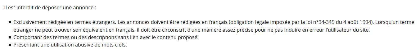

Pour répondre a la question originale de @capa17 « mais pourquoi ? »
Tout simplement pour augmenter la visibilité et être sûr d’être dans un maximum de résultats de recherche même si ce n’est pas pertinent: par exemple si je cherche « ampli Yamaha CR-620 » son annonce va être visible même si ca n’a absolument rien a voir. Personnellement je trouve ça assez peu scrupuleux et c’est d’ailleurs considéré comme un abus de mots clés par leboncoin. Souvent ces listes sont précédé par un « Compatible avec » ou « Similaire a » pour tenter de contourner cette règle

@Vlad ok bien vu et merci pour l’explication
