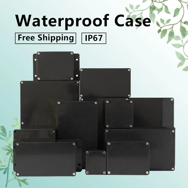

pas sur que vous soyez au bon endroit
Voilà ce que j’utilise notamment pour les transfo d’isolement des postes tous courants qui n’ont pas de place pour l’intégration.
Je met ça a mi-chemin du câble d’alimentation avec des presse étoupes
