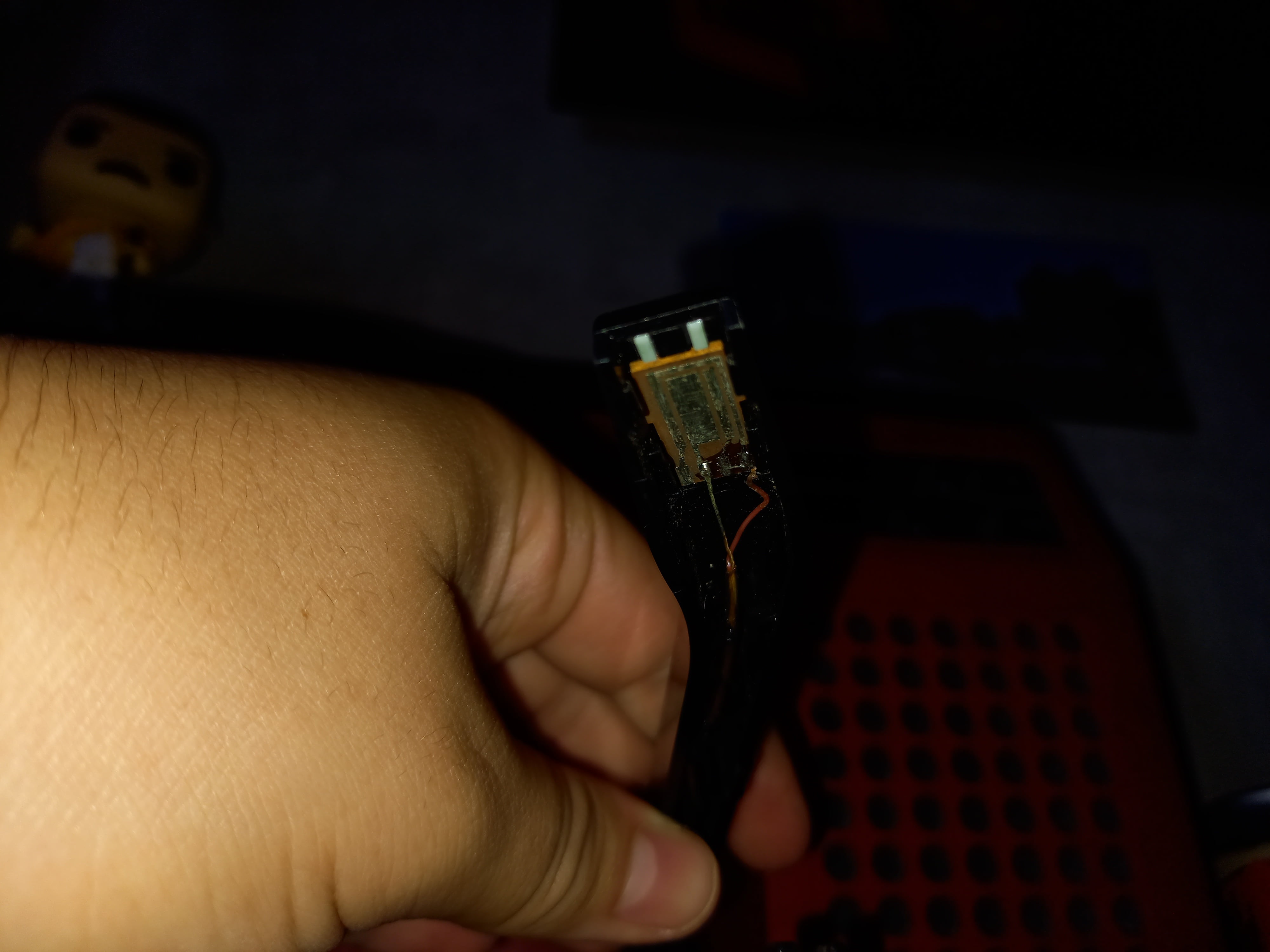

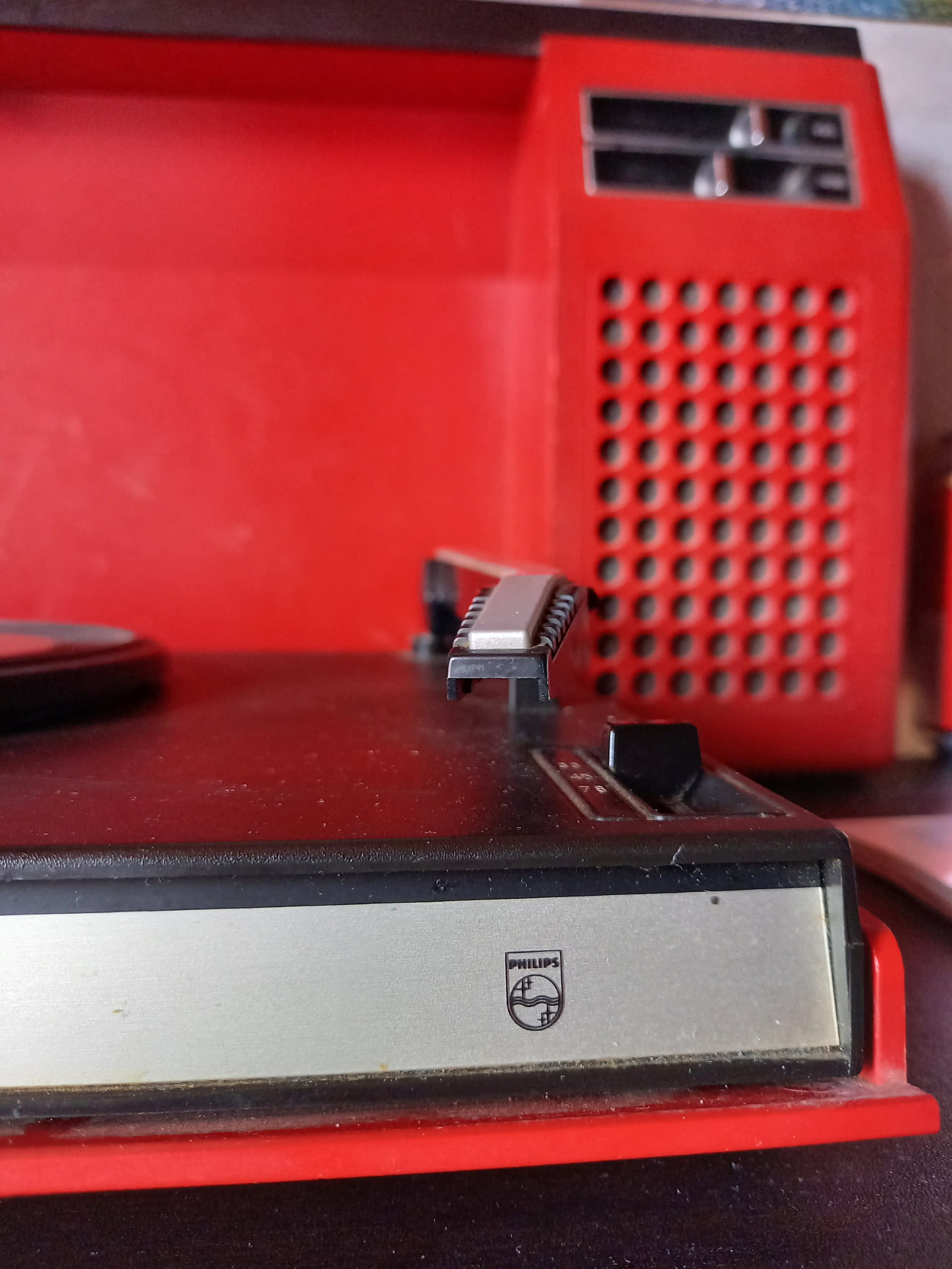

J’ai récemment récupéré le tourne disque de ma grand-mère, un philips 22gf 423, mais il manque la tete de lecture / cellule (je ne sais pas trop le nom, je suis novice lol) je voudrais donc savoir quoi acheter, quel références et ou ? . Merci d’avance
Envoi en cours : 20220824_163543.jpg…
Envoi en cours : 20220824_163445.jpg…

Avec la référence du tournedisque la cellule est une GP214 Philips
https://www.ebay.fr/itm/185410378941?_trkparms=amclksrc%3DITM%26aid%3D1110006%26algo%3DHOMESPLICE.SIM%26ao%3D1%26asc%3D20200818142055%26meid%3D782756465f054cc3b7aeb11ed35ee17b%26pid%3D101113%26rk%3D2%26rkt%3D12%26sd%3D325189257198%26itm%3D185410378941%26pmt%3D1%26noa%3D1%26pg%3D2563228%26algv%3DDefaultOrganicWeb&_trksid=p2563228.c101113.m2108
Difficile de monter autre chose d’autant qu’on la trouve à prix raisonnable!
