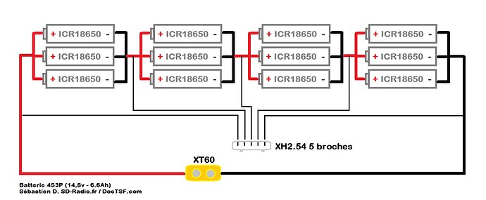

Quel chargeur pour ce montage de cellules lithium 3.7 V?
Bonjour, dans l’optique de me fabriquer une grosse enceinte portative, j’ai pû récupere des cullules lithium-ion de 3.7V de capacité de 2200mAh.
Je me suis construit une batterie 12v en mettant en parrallèlle quatres trio de cellules en série.
On m’avais donnée la formule pour connaître la tension de charge necessaire ainsi que l’amperage que le chargeur devais faire malheureusement j’ai perdu le post-it qu’on ma donnée.
Alors je me tourne vers vous pour esperer pouvoir charger ma batterie.
Cordialement ^^

Tout d’habord, merci d’avoir répondu a mon poste,
Je connait bien les risques quand a l’utilisation de ses batteries.
Mes cellules sont des ICR18650
Pourtant on m’a assuré qu’on pouvais les charger avec tension constante et sans carte electronique de charge ?
Si cela est necessaire et si vous avez le temps, pouvez-vous me donner un lien vers un chargeur compatible pour ma batterie ?
Je rappelle mon montage : 4 x 3 cellules montées en serie, le tout en parrallèlle pour une tension de 12V en 12 cellules
Merci d’avance
Visiblement pas du tout ! Et il n’y a pas de mal à ça, puisque tu vas en apprendre beaucoup plus grâce à ce post de discussion :wink:
Qui ? Cette personne et soit ignorante, soit avait l’intention de te mettre en danger (ou visiblement ne tient pas à toi) ou te parlait de cellules avec électronique de contrôle intégré (exemple avec les UltraFire : lien vers un site marchand, mais dans ce cas-la, incompatible à la mise en série de plusieurs éléments).
Ce que tu essaies de faire est une batterie 4S3P (14,8v - 6.6Ah).
Voici le schéma avec son connecteur d’équilibrage :
→ Pour charger cette batterie, on pourrait utiliser un chargeur chez ISDT, le Q6 Nano (Prévoir une alimentation 10v à 30v, 4 à 9A en plus du chargeur).
→ Le schéma ne présente pas de protection thermique (non protégé contre un emballement thermique. Non protégé dans le cas ou les cellules seraient en charge alors que la température ambiante est inférieur à 0°C ou supérieur à 45°C).
→ Les cellules n’aiment pas être mise en parallèle (si une cellule est plus faible que les autres, celle-ci entraînera le vieillissement prématuré des autres éléments et réduira la durée de vie de ta batterie), et encore moins si celles-ci ne présentent pas la même tension à leurs bornes au moment de la mise en série.
→ On évite de braser sur les cellules (ou on le fait le plus rapidement possible) car au mieux tu réduis la durée de vie de ta cellule, au pire, il y a emballement thermique … boom !
→ Lors d’opération sur ce type d’élément, toujours prévoir un sceau de sable et le faire dans une pièce bien aérée (Si un élément s’emballe, le placer dans le sceau de sable et en extérieur ! Un ami a fait bruler une LiPo dans sans appartement il y a quelque temps, heureusement pour lui, il a pu maitriser l’incident, mais son appartement sentait mauvais même plusieurs mois après … attention aux fumées toxiques !!! ).
→ On ne recharge JAMAIS des éléments lithium (et plus généralement tous types de batteries) sans surveillance.

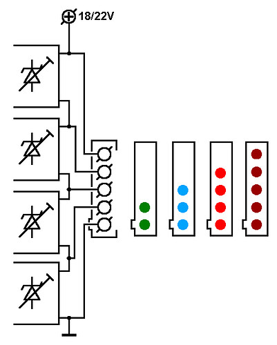

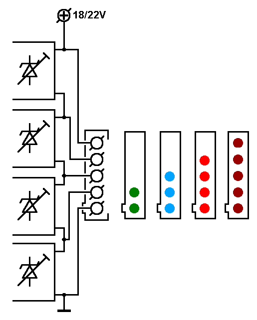

— Bonjour.
— Ayant récupéré pas mal d’éléments de batteries Li-Ion d’ordinateurs portables (des 18650), les uns de 3,6V, les autres de 3,7V (et même des éléments LiPO d’ordinateurs Apple de 3,6V !), je me suis concocté un montage qui me donne satisfaction. Il s’agit du montage “LIPOSAVE”…
— Tu vas me dire : “Qu’est-ce que c’est que cette bête-là ?”
— J’explique en gros : c’est comme une “super-diode Zéner” capable de drainer des courants de plusieurs dizaines d’ampères en y mettant des MOS-FETs adaptés ! Mais chez moi, j’ai limité le courant de charge à 1A maxi (réglable !) par le limiteur de courant monté en tête et alimenté à 18V pour 3 éléments en série. J’ai récupéré de ces MOS-FETs sur des cartes-mères d’ordinateurs en panne (Courant de drain mini ≥50A sous ~25/30V !). Mais voyons le schéma :
— C’est prévu pour 3 éléments. Mais si on veut charger 4 éléments, il suffit d’en ajouter un autre en série ! Ne pas oublier les connexions d’équilibrage ! Dès que la tension de fin de charge est atteinte (4,1v ou 4,2V), tout le courant passe par le MOS-FET (une LED s’allume) pour charger les éléments encore pas totalement chargés. C’est simple et ça fonctionne impec’ !
Ces éléments sont “plus capricieux qu’une femme enceinte” et doivent être manipulés avec précaution. Quant à la mise en paralèle, les éléments Li-Ion d’ordinateurs portables le sont déjà d’origine ! 'Suffit d’en “dépiauter” un, d’y ajouter une cellule en // sur les deux autres 3 fois et d’en mettre 3 supplémentaires en série dans le total pour construire ta batterie : rien de bien compliqué (Souder les éléments supplémentaires sur les feuillards de connexion des autres) ! Ne pas oublier les fils et le connecteur d’équilibrage !
@S3b : jusqu’à présent, avec mes “Liposaves”, je n’ai vraiment aucun problème ! Pour les régler, c’est très simple : à vide, voltmètre connecté à la place de la batterie, mettre le commutateur en position 4,1V et régler le multitours de 10K. Après, commuter sur 4,2V et régler le 470 ohms ! Après, “roule ma poule” !
— Cordialement !

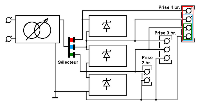

— Une petite anecdote pour les accus LiPO d’ordinateur Apple en sachets souples couleur argent…
— Avisant un bac de recyclage de grande surface, j’en vois un, gonflé… Je le récupère et, après l’avoir “dépiauté” avec mille précautions, j’y soude un connecteur de charge sur ses 4 plots, sur les feuillards inox. J’y “colle” mes “Liposaves” et, après les avoir réglés sous 4,1V (pack de 10,8V – c’est comme le Port salut… !), je charge doucement (0,5A). Au bout de quelques heures, je vois mon pack totalement dégonflé, avec les tensions maxi de 4,1V ! Entretemps, avec le générateur de courant réglable, dès qu’une LED s’allume, je réduis le courant de charge.
— Depuis, ce pack, séparé en deux (un de 7,2V et l’autre de 3,6V) équipe deux lampes à LEDs, une “de camping” et l’autre ressemblant à ces lampes plates pour piles de 4,5V et équipée de deux systèmes de LEDs : l’un à faisceau concentré et l’autre 12 LEDs pour éclairage diffus !
— Le taux d’autodécharge de ces accus est quasi nul : après plusieurs mois, ils sont toujours chargés et dégonflés !
— Rien ne m’empêche de les équiper avec une prise de charge, tirée de connecteurs de chaîne Hi-Fi combo défunte !
— Voici un petit synoptique pour 3 cellules :
Liposave-multi
— Comme vous voyez, on peut parfaitement l’équiper de 3 prises pour 3 types de batteries (ou 4 si on charge 4 éléments !)… Mais y’a plus “sioux” (HUGH !!!) : ne l’équiper que d’une prise 4 broches (ou 5 broches) et équiper chaque pack de sa propre prise 2, 3, 4 ou 5 broches, avec un détrompeur qu’on choisira du côté de la masse et on branche le pack à charger sur la prise ! Avec le sélecteur, on choisit le nombre d’éléments à charger (1, 2, 3 ou 4) et “roule ma poule” !
*** Encore plus “sioux”, choisir plusieurs prises femelles 4 ou 5 broches, retirer les broches en trop et connecter sur 1, 2, 3 ou 4 éléments :
— Avec le sélecteur, on commute selon la batterie ou l’élément à charger, sans oublier de régler le courant de charge !
— Cordialement !

bonjour,
question sur schéma liposave : le selecteur est 3 positions ? c’est pour le choix du nombre de cellules ?
les interrupteurs qui court circuite l’ajustable 470 ohms : quand le fermer ou laisser ouvert ?
fermé : reglage 4v1 avec le 10k ? ouvert : reglage 4v2 avec le 470 ?
choix de la tension fin de charge ?
Merci
L’auteur de ce montage n’est plus inscrit sur le forum.
Il faut lui poser la question ICI
