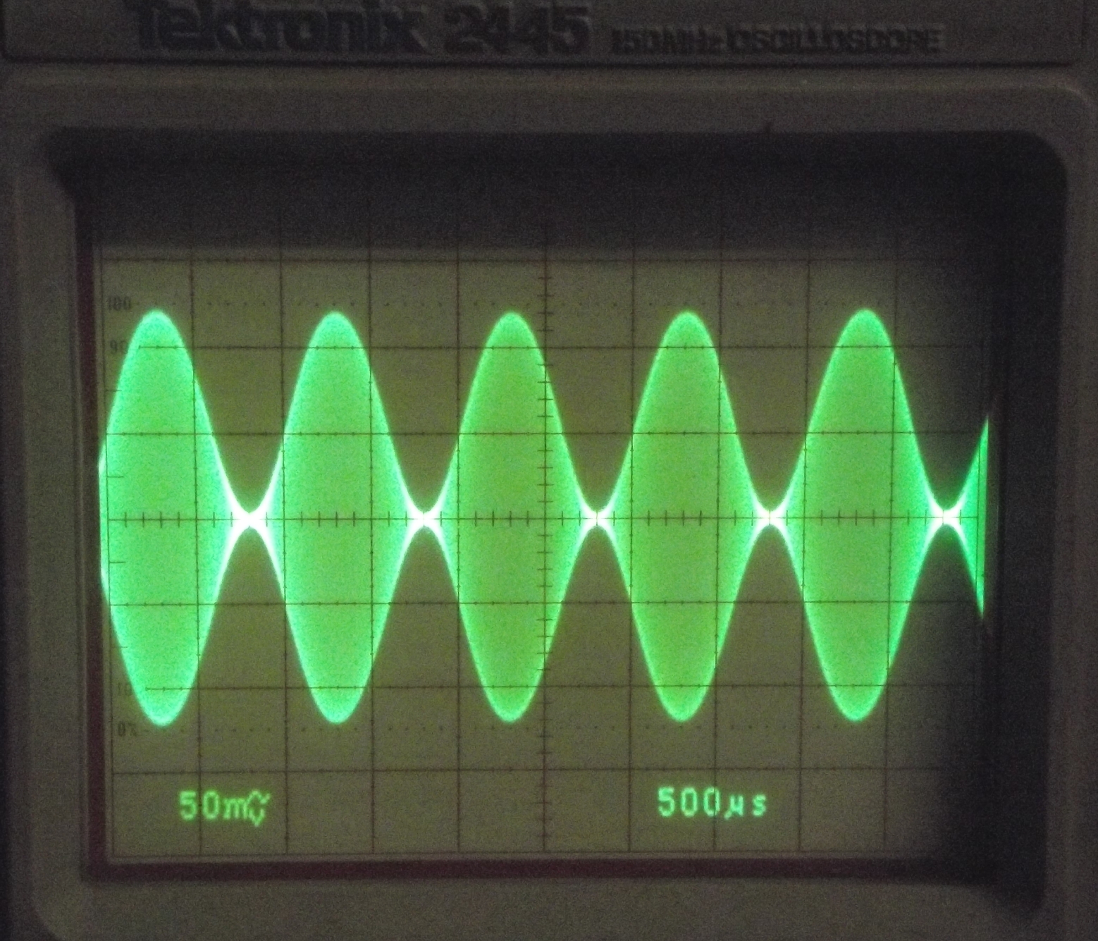

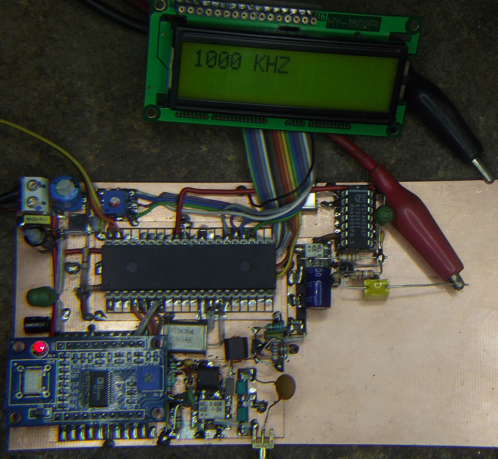

Pour les quelques-uns que ce projet intéresse, voici la suite, ou il ne manque qu'un petit ampli à transistor Mos, pour porter la sortie de 0,1 mW à environ 200 mW, ce qui devrait suffire pour une utilisation en intérieur, même lorsqu'on ne dispose que d'une antenne très courte.
Et la tête du signal de sortie avec une modulation d'amplitude à 99%.
L'amplitude et la profondeur de modulation restent absolument constantes lorque l'on vait varier la fréquence de sortie entre 100 Khz et 1700 Khz.
Bravo ça avance bien !
C'est joliment réalisé! Bravo.
Si jamais vous comptez en fabriquer une petite série, cela m'intéresserait d'en avoir un.
On ne peut pas ne pas être séduit par ce genre de projet...

Que voilà un bien beau signal  2017 s'annonce bien, bravo
Merci pour vos encouragements, mais il n'y a rien de bien compliqué dans ce bricolage.
Comme il est très difficile de sortir un signal modulé et propre sur une large bande de fréquence, (100 Khz à 1700 Khz, ca fait tout de même un rapport de 17) il a juste fallu contourner  quelques limitations.
La modulation audio est appliquée sur un mélangeur à diodes Schottky (DBM), utilisé à l'envers, et volontairement déséquilibré à l'aide d'un petit courant fixe, créant ainsi une modulation AM analogique d'excellente qualité.
Le signal de départ est à 6 Mhz, car le port RF du mélangeur (entrée utilisée comme sortie dans notre cas) ne peut descendre en deça de 500 khz.
Le signal AM à 6 Mhz est ensuite filtré , puis mélangé avec le signal DDS (6100-7700 Khz) à travers un second mélangeur en anneau utilisé cette fois dans le sens normal.
Il suffit alors de filtrer la sortie avec un filtre passe bas 1900 Khz (Chebyshev d'ordre 5) pour ne garder que le signal désiré, débarrassé de tous les résidus indésirables.
Il ne reste maintenant plus qu'à remonter le niveau de sortie via un ou deux transistors MOS en prenant bien garde à maintenir les inévitables harmoniques générés par ce dernier étage à un niveau extrêmement bas.

Notez que cet émetteur ne comporte volontairement aucun réglage de sortie.
La puissance est d'environ 200 mW, ce qui permet de compenser le rendement catastrophique d'un simple bout de fil de 3 ou 4 mètres, surtout en bas de bande (Grandes ondes).
L'harmonique 2, mesurée sous 50 ohms est de -30 dBc, soit 0,1% du signal utile, ce qui est fort honorable, vu la simplicité de l'étage de sortie.
H3 est à -38 dBc, et l'atténuation continue de s'accroitre pour les suivants.
Compte tenu de l'impossibilité de respecter une quelconque impédance de charge au vu de la bande passante demandée, sans tomber dans l'obligation de construire une véritable usine à gaz, le circuit de sortie derrière le 2N60C est apériodique, et encaisse sans problème une charge comprise entre 50 et 5000 ohms.
Ce transistor très peu coûteux est largement sur-dimensionné, et sous-utilisé pour notre usage, ce qui évitera toute surprise désagreable, même en cas de coupure sur la sortie antenne.
Le signal audio d'entrée doit faire au minimum 400 mV crête à crête, ce qui correspond largement à la sortie ligne d'un lescteur DVD. (ajustage par potentiomètre 4K7)
Un second ajustable 4K7 permet de régler, une bonne fois pour toutes, le courant de repos du transistor de sortie.(~ 250 mA à chaud)
Une fois cette opération effectuée, il ne sera plus nécessaire d'y retoucher.
Quelques améliorations sont prévues sous peu: -Indicateur d'excès de modulation, permettant de signaler un excès du niveau d'entrée audio.
                                                                      -Affichage de la longueur d'onde en mètres sur la 2e ligne de l'afficheur LCD.
Voilà, voilà, pour l'instant.Coucou
