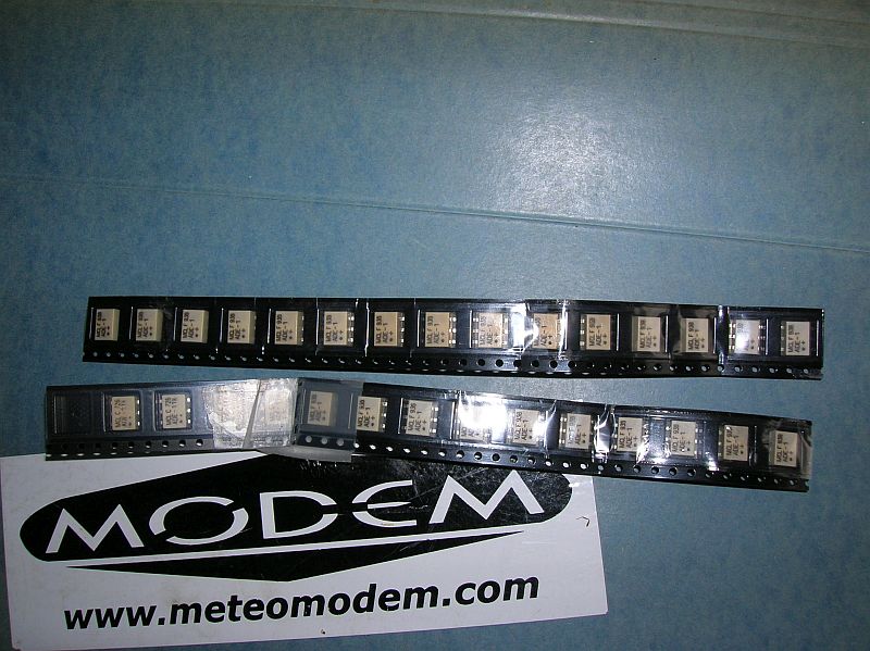

Les ADE-1 reviennent à moins de 3 euro par paquet de 10.
Quant au DDS, le petit module tout cousu tourne autour des 15 euro, port compris.
Lorsque les contraintes deviennent plus sérieuses, il vaut mieux passer à l'AD9951.
C'est nettement la classe au dessus, et le calcul de la trame de commande est du même style que pour le 9850.
Par contre, il faut initialiser correctement les divers registres du 9951, qui n'existent pas sur le 9850.
Un peu de charabia dans un pic, et l'on obtient un VFO miraculeux.Clin 73!

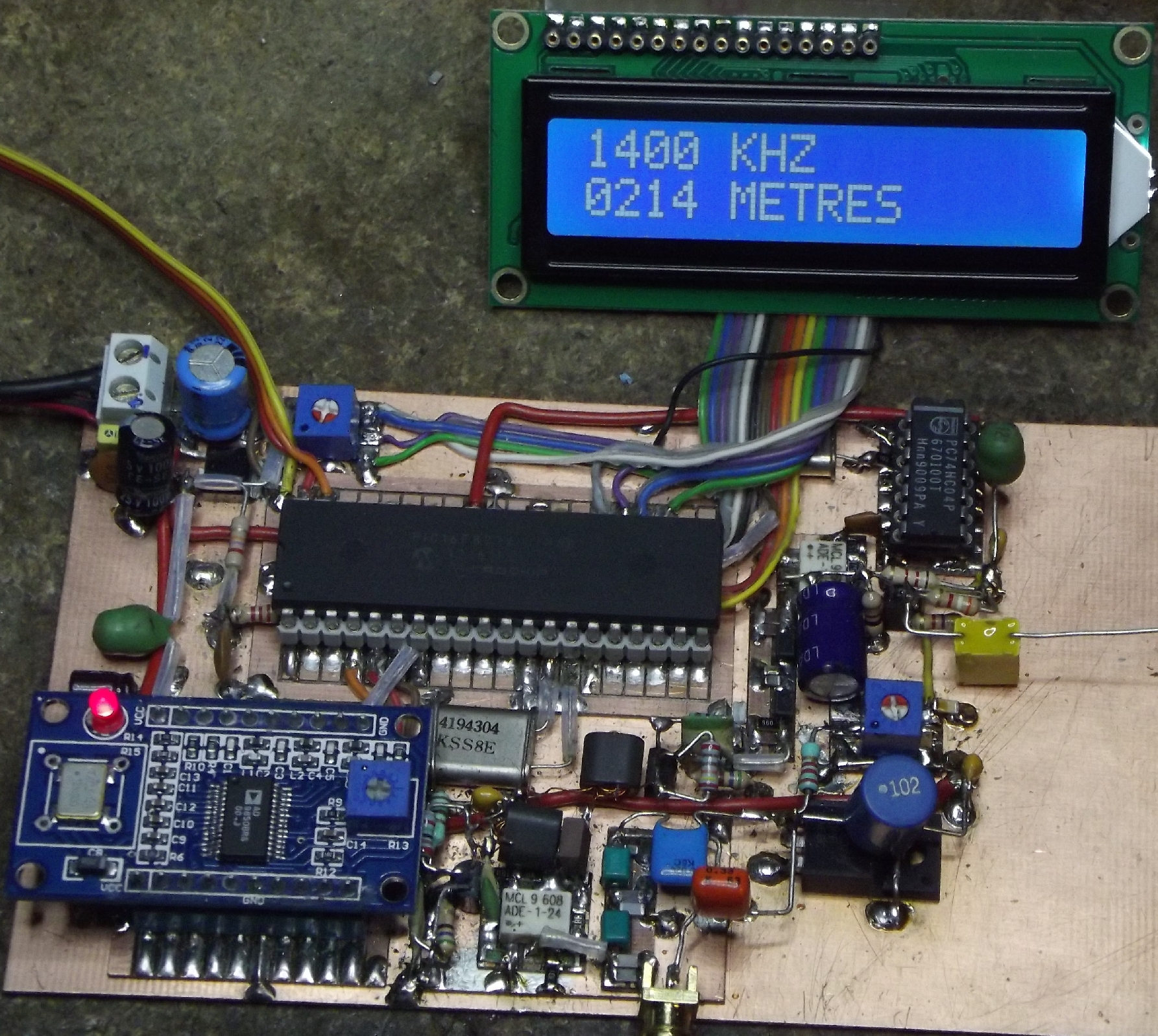

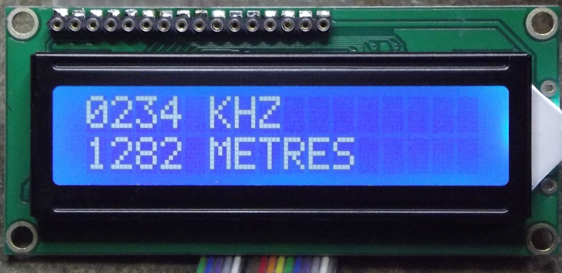

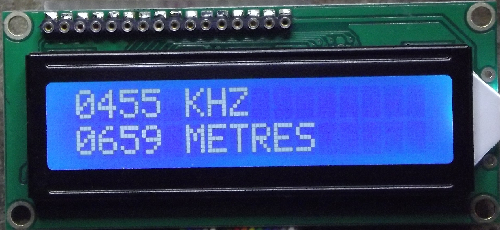

Bon, la longueur d'onde a été rajoutée, comme prévu, sur la deuxième ligne de l'afficheur.
Avec la couverture SANS TROU de toute la bande 100 Khz-1700 Khz, l'engin peut également servir au réglage et à l'alignement des récepteurs dont la FI se situe dans cette gamme de fréquence.
Il est très facile de prélever une fraction calibrée du signal de sortie et de l'injecter dans un récepteur en dépannage, AttentionVIA UN ATTENUATEURAttention
Cet option fera sans doute partie d'une prochaine évolution de cet émetteur.

Non, c'est déjà fait, par le transistor en boitier TO220 situé sous la self bleue de 1 mH, en bas à droite, vers la fiche SMA.Clin
La consommation totale est d'environ 500 mA sous 12V, soit 6W, (à peine plus que la consommation d'un filament d'EL84) ce qui permet de ne pas ruiner l'utilisateur quotidien.

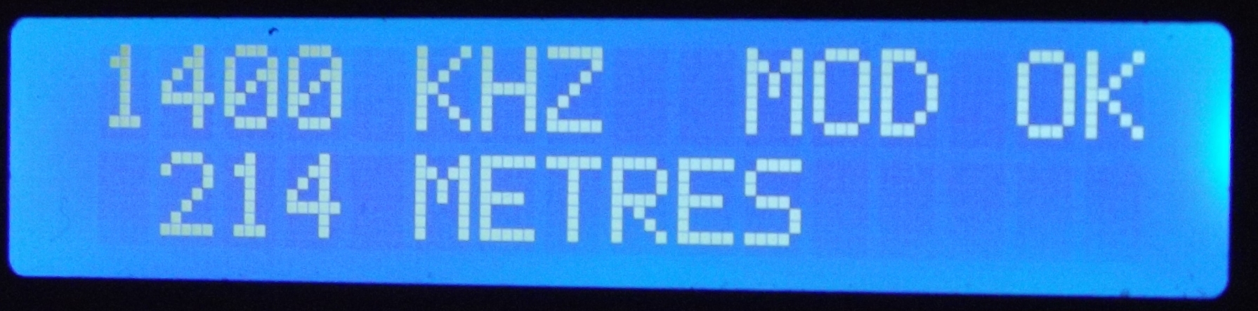

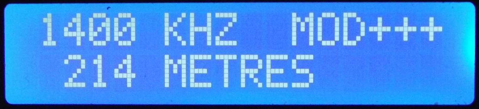

Pour faire avancer le Mischblick, la mesure d'un excès de modulation a été rajoutée.
Un des convertisseurs analogique/digital du microprocesseur a été mis à contribution, ce qui permet l'affichage d'un avertissement sur l'écran LCD en cas de surmodulation. (économie du trou d'une led en face avant)Fauché
Le seuil de détection est fixé à 290 mV crête à crête, ce qui est le niveau maximal avant l'excès de modulation.
Aucun réglage à faire, c'est le soft qui fait le boulot.
Le dépassement est signalé par MOD+++, et il suffit de réduire un peu le niveau d'entrée audio jusqu'à ce que l'affichage repasse à MOD OK.
C'est une façon très simple d'utiliser au mieux la partie auparavant inemployée de l'afficheur, tout en étant certain que le signal émis reste correct.

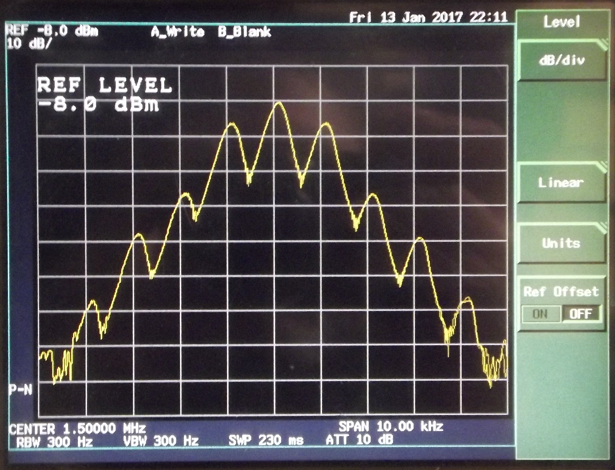

Le quartz du CPU a été supprimé, et l'horloge l'oscillateur 6 Mhz est maintenant commune au mélangeur AM et au CPU.
Le signal de sortie, mesuré à 98% de modulation, audio 1Khz, et fréquence d'émission 1500 Khz est représenté sur l'image ci dessous.
La mesure est faite à travers un atténuateur additionnel de -35 dB, et le balayage de l'analyseur correspond à 1 Khz par carreau, soit 10 Khz pour l'image complète.
La porteuse est référencée à -18 dbm, ce qui, en rajoutant les 35 dB de l'atténuateur nous donne +23 dBm, soit exactement 200 mW.
Si l'on rajoute les deux bandes latérales, chacunes égales à 1/4 de la puissance porteuse, on obtient une puissance de 300 mW en crête de modulation, laquelle est largement suffisante pour une couverture domestique, même avec quelques mètres de fil comme antenne.
Prochaine étape: mise au propre du prototype, pour obtenir un résultat facilement reproductible.
