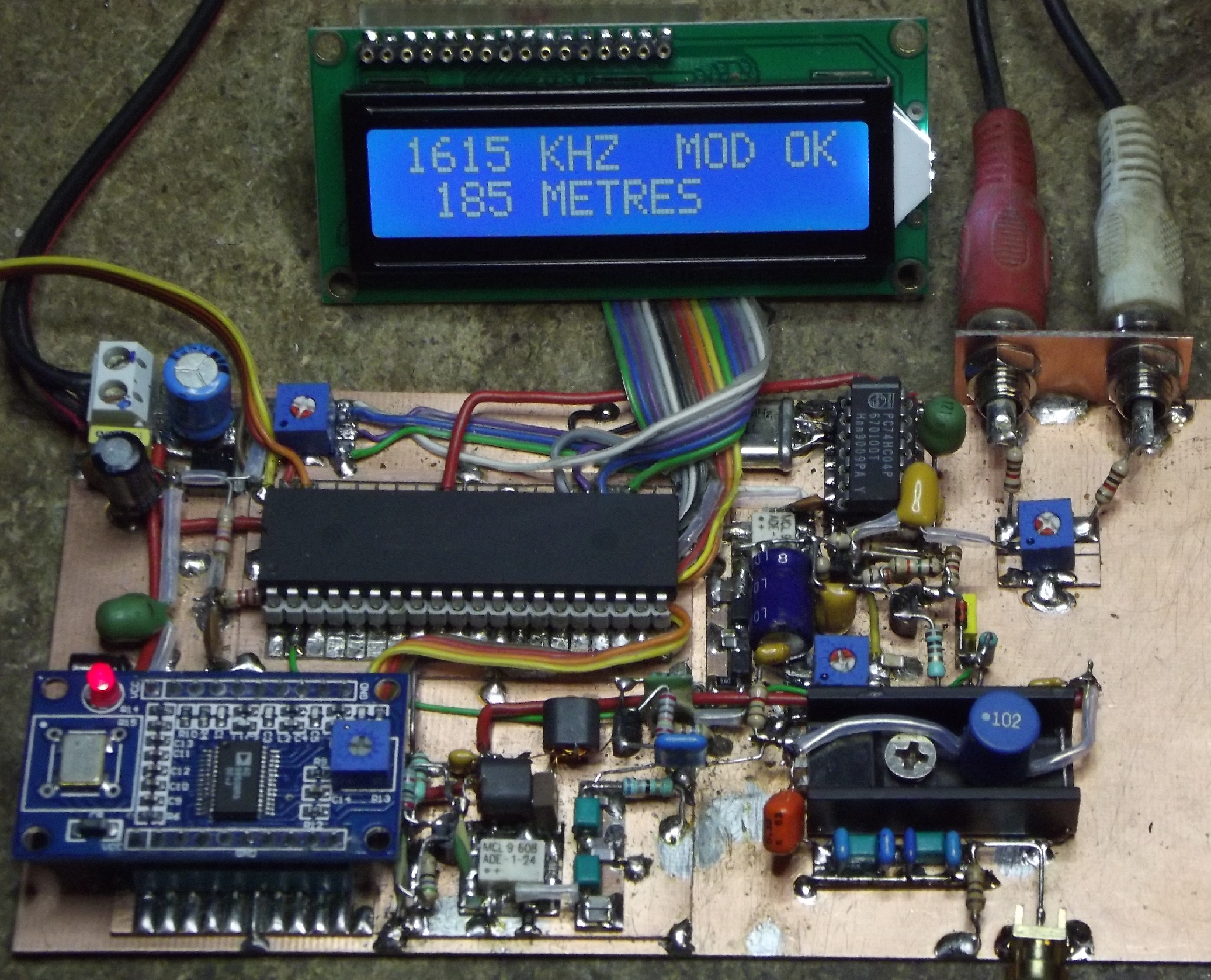

Bonsoir!
Le "machin" a atteint sa forme définitive, et les essais musicaux sont en cours.
Il faut juste penser à changer le CD quand il se termine.
Un vrai bonheur, ces programmes sans pub! Radio
Le petit émetteur domestique représente vraiment une solution idéale contre le bourrage de crâne radiodiffusé.
En le calant sur 762 Khz, (feu Sottens), ça rappelle de bons souvenirs... Radio
Bref, il ne reste plus qu'à en contruire quelques exemplaires au propre, pour vérifier que tout est bien au point.
Ce genre de bricolage est nettement plus passionnant que les programmes TV...

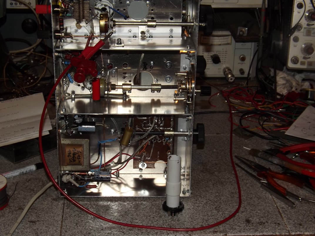

Moi je suis en train d’écouter des QSO avec mon engin, incroyable; sans antenne car je ne peux pas la connecter autrement que sur  l’étage HF qui n’est pas encore en service.
Demain je fabrique la self pour l’étage HF, au premier plan (avec réglage coulissant du couplage de son enroulement antenne).

T'as vu, c'est mimi, les minuscules circuits gravé à la fraiseuse... (fraise plume)
C'est une solution pratique pour utiliser les composants de surface.
(Il suffit de cliquer sur l'image pour l'agrandir.)

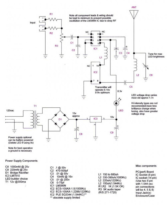

J’ai construit celui ci pour m’amuser qu’on retrouve sur les forums américains. Il ne fonctionne qu’en PO et sur une fréquence unique avec son oscillateur 1mhz qui est modulé en variant l’alimentation de 0 a 5v. C’est rustique et limité mais l’avantage c’est que c’est facile a réaliser.

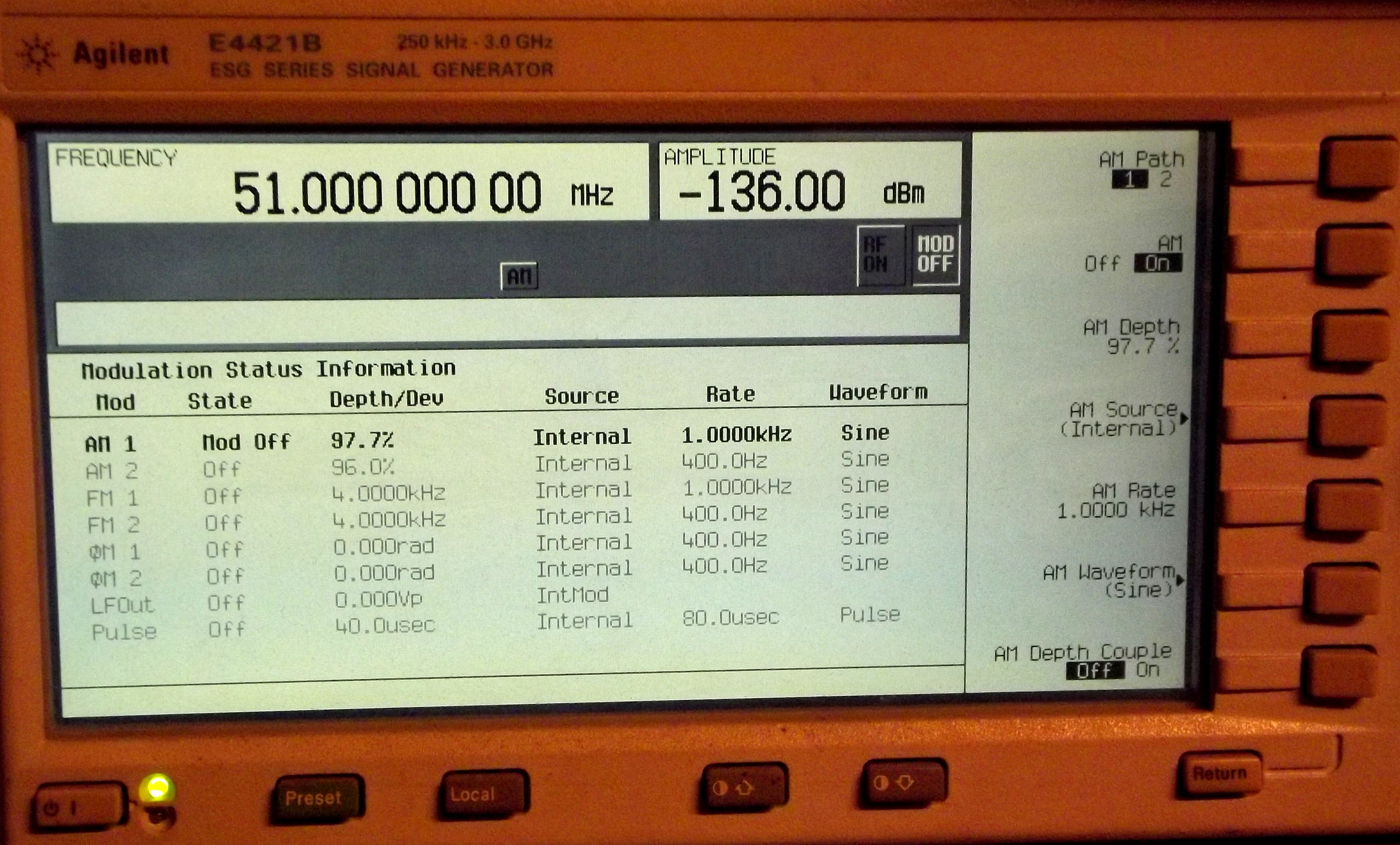

Vous avez raison, j’utilise aussi cet Agilent E4421B, qui monte à 3 Ghz, et se module en AM, FM, Phase, et impulsions…
Mais il ne lit pas les fichiers MP3!
Vraiment pas sérieux, les gens de chez HP!..
